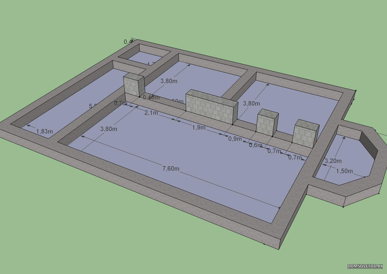

Старый 06.06.2013, 15:44   #350 или 146055
mrblonde
Регистрация: 21.03.2013
Адрес: Vitebsk
Сообщений: 62
Добрый день, Форумчане! Дайте совет по такому вопросу. По проекту между кухней и гостиной проем 1000. Хотим с женой объединить их путем увеличения проема до 2100. Но, стенка внутренняя несущая. Значит нужно что-то думать с балкой-перемычкой. Можно ли отливать ее по месту? Арматура в наличии имеется 12 и 16. Да и вообще при таком расположении проемов в несущей стене не критично делать ее из газосиликата? Я так понимаю что для опирания перемычки над проемом 2100 нужно однозначно делать кирпичные столбики или монолит отливать. Рисунок прилагается. Заранее всем спасибо! Сверху перекрытие по проекту пустотками. Но этот вопрос еще не решен 100% Возможно будет деревянное по балкам! Дабы облегчить дом. Фундамент ТИСЭ.
