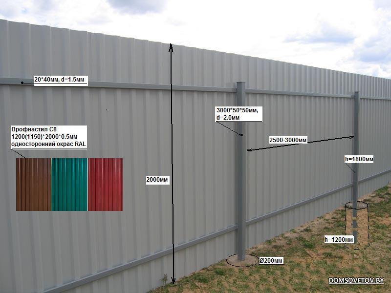

Все ли верно на рисунке?

Alex77
все верно

Alex77
все верно
Не все!!! На фото - профнастил марки П20А, а на цветной врезочке написано "профнастил С-8".

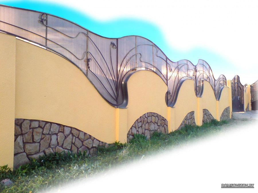

seeker, блин... кошмар какой.
(Хотя, может быть, я просто завидую )
Старый 05.06.2013, 12:05   #350 или 145895
Felix
Аватар для Felix
Регистрация: 29.09.2011
Сообщений: 484
Во намутили...
А за забором наверное Алиса в стране чудес с чеширским котом и шалтай-болтаем... Ну у людей разные вкусы. Кому то такое извращение по душе.
