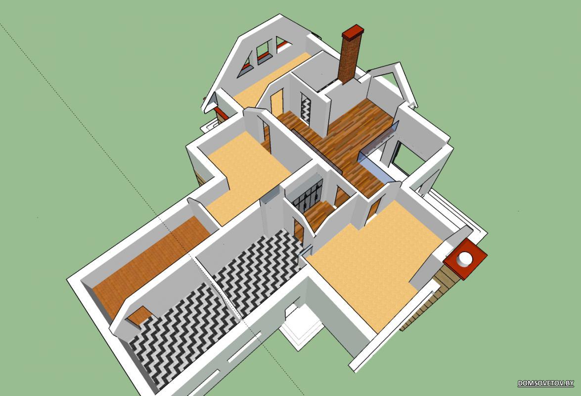

Мне кажется эти дальние помещения вообще лишние. Можно сделать сауну может какую... Потому как постирочная в конце коридора после спальни, гардеробной, ванной, это как-то не по человечески что ли...
У меня в проекте планировка вообще другая.

Посмотрел оригинал - их там и нету. Зачем вам эти площади?

@wilson, смотря какой оригинал смотреть, их 3 версии. У меня они есть изначально по умолчанию я специально их не выгораживал, но как кладовки типа. А из-за удлинения этой части дома сложившаяся конфигурация немного не нравится. Вот и ищу варианты пока стены не возвел, может что-то более удобное получится.

@Dafna, у меня внизу маловато места и для гардероба и для прачечной. Стиралку можно поставить только в Котельной, а гардероб на первом этаже предусмотрен для верхней одежды.
Не совсем понял про дверь, где именно она была бы уместнее?
В новой версии будет так же 6 - прачечная, 7 - гардероб (только уже большой)
. между 6 и 7 дверь, стиралку в 6, сушку в 6, гладильную в 7, максимально гардероб в 7.

@Dafna, да, теперь понял, такой вариант я тоже обдумываю. Тогда из ванной комнаты будет только один выход, а это уютней. Смущает не будет ли влага, от сохнущего периодически в прачечной белья, проникать в гардеробную?

@Lama, в сушильной машине все практически сушим, нет влаги. У нас все в топочной. А по вашему проекту гардероб отделен, вообще с сушкой проблем никаких.

Т.е. наверно так:

мне кажется, что всетаки должен быть вход из комнаты...

Но тогда она получится проходной, а этого не хотелось бы.

По мне так крайне неудобно иметь такую комнату в конце "жилого коридора"...
