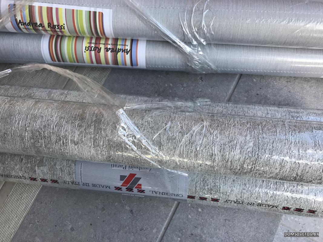

@Alex77, ну фирма там на лейбле видна... а что за цвет - точно не скажу...
Реально, по обоям сделал следующие наблюдения:
1) независимо от стоимости обоев могут недокрашивать 2-3 см с краю трубки (то ли принтер на фабрике такой то ли что) - соответственно видны полосы. Мы в одной комнате нафиг отодрали уже поклееные обои - и заставили мастеров отрезать кусок рулона (убирать эту полосу)... фабрика это не считает дефектом. продавцы за свой счет привезли еще трубок.
2) почему-то самые проблемные - именно итальянские... с немецкими как-то особенно нюансов пока не выявили... может потому, что закупили в основном италию...
3) обои, которые выглядят круто вблизи, выглядят совершенно по-другому издали. соответственно, если хочется, чтобы была видна фактура, а не просто типа-однотонные - надо, чтобы размер фактуры был побольше (если вертикальная полоса - то см 2-3-4 толщиной, а не 5 мм...)...
