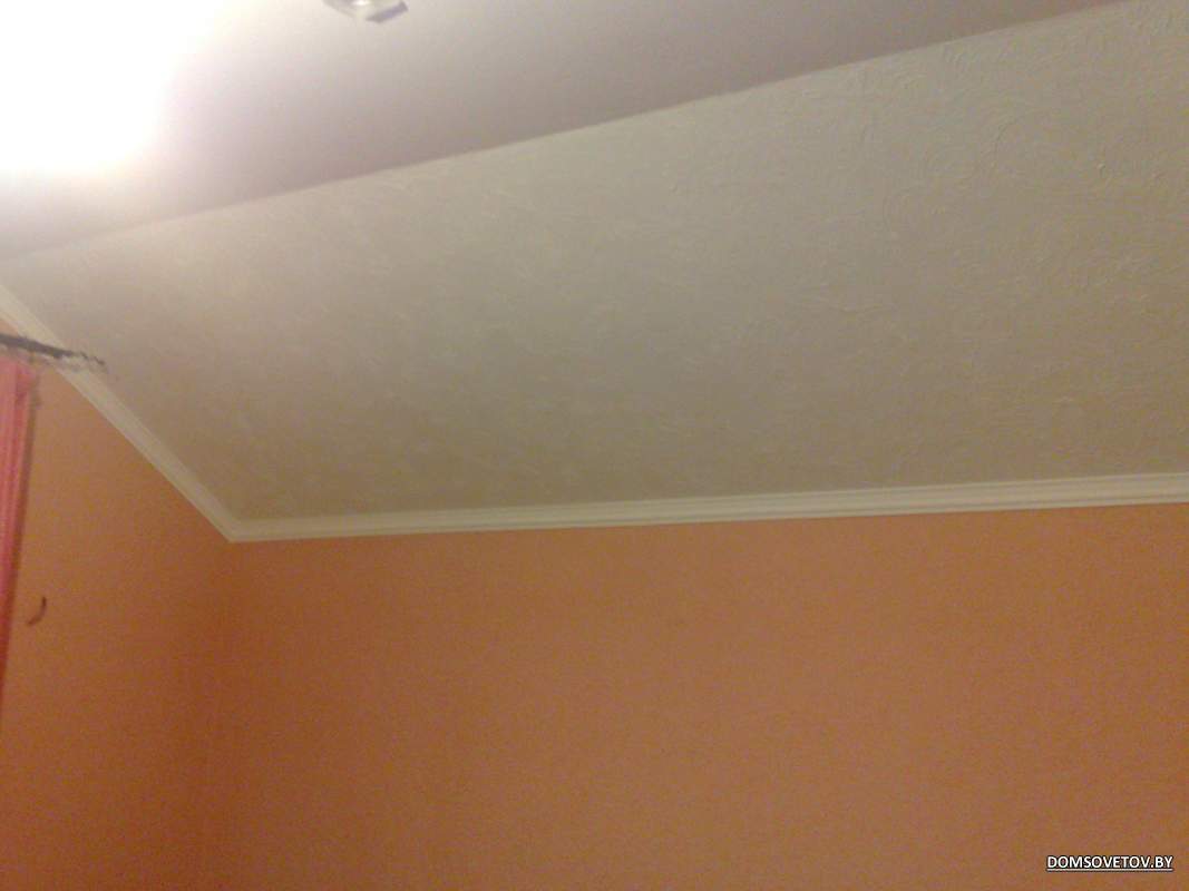

Консультец,
Кстати "капец" теперь выглядит так.
