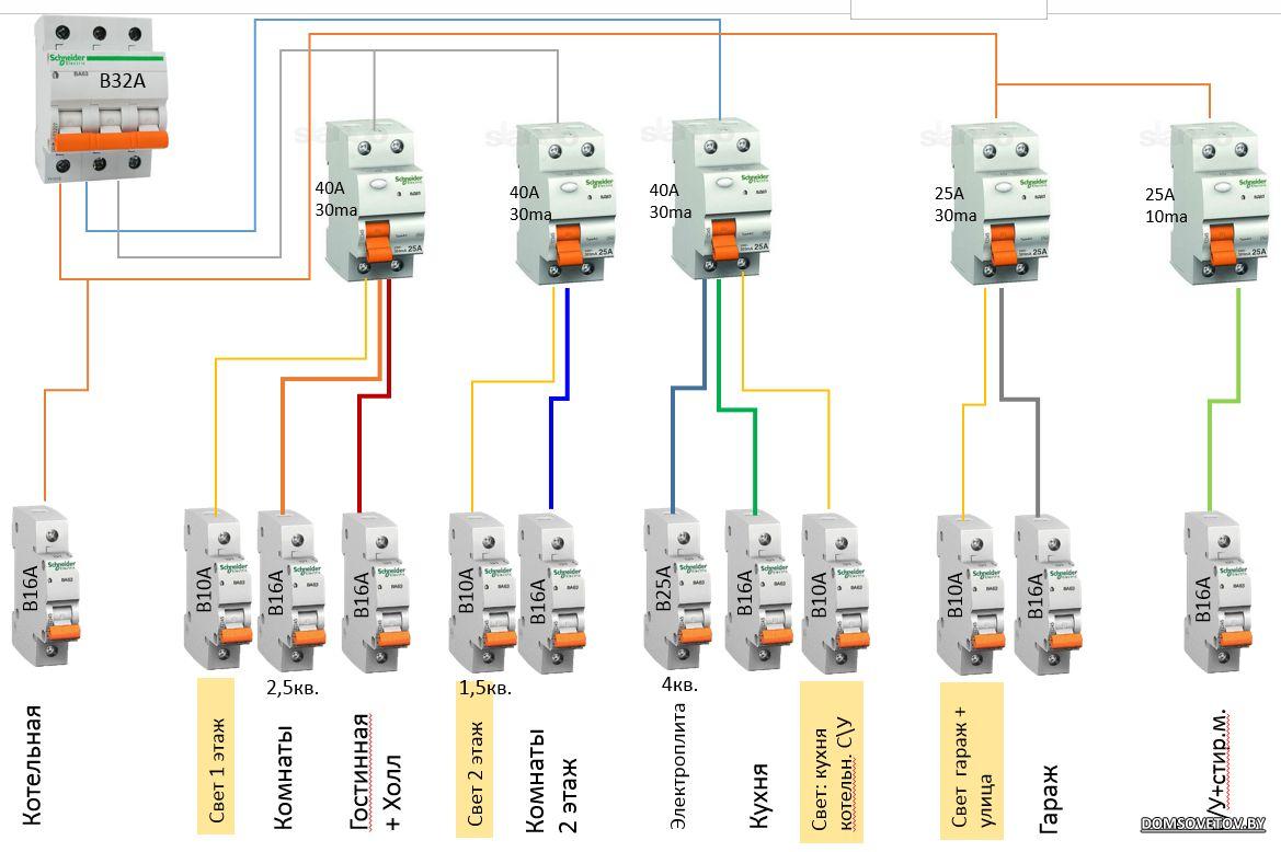

Давно уже не встречал 3-х фазных плит или варочных поверхностей.
Сейчас вроде универсальные, хош на 3 фазы подключай, а хош на 2 или одну. По крайней мере последнюю, что видел, была имеено такая.
Сообщение от майкл Посмотреть сообщение
только на гараж почему на 40, а не на 25 А?
Упустил из виду, тут была ещё одна группа, которую уже перекинул на другое УЗО.

Современные плиты имеют возможность питаться как от одной, так и от нескольких фаз - по разным схемам. Чем больше фаз - тем меньше нагрузка на сеть, т.е. меньше потребляемый ток. Как мне кажется, его лучше уменьшить, по возможности...

В соответствии с замечаниями форумчан, подкорректировал.
Остался один вопрос в котельной, куда ж её-то? Или как на схеме оставить без УЗО?

UserX, что касается моих замечаний, то не вижу, чтобы на них вы обратили хоть какое-нибудь внимание, опять пытаетесь что-то изобретать, почитайте ещё раз, и посмотрите схемы.
Ну почему же, обратил )) Схему Вашу рассмотрел внимательно. Свет я раскинул по фазам. Но его все же решил пустить через УЗО, хотя Вы так не рекомендуете. Просто не вижу ничего страшного в том, что отключится свет при срабатывании УЗО от утечки где-нибудь на розеточных группах. Не так часто это происходит.
А другая Ваша рекомендация мне понятна, но не устраивает по финансовым соображениям: ставить практически на каждую силовую группу свое УЗО, для меня расточительно. Поэтому я под одно УЗО ставлю несколько силовых групп + свет.

я бы не стал связываться с 10-ти мАмперным узо, тем более на стиралке, возможны ложные срабатывания.
Конечно не страшно. Даже приятно.
Сначала ипанет электротоком,параллельно отключится свет и экономный хозяин бодро мечется в темноте по мебели в поисках элщитка.
УЗО 10ма кроме возможных ложных сработок еще гораздо дороже узо 30ма

Да, Вы правы, искать щиток в потемках не удобно.
А как часто у Вас срабатывает УЗО?
10ма безусловно дороже 30ма, но на "мокрые" зоны вроде бы рекомендуют именно 10-ку?

Можно поставить на одно УЗО меньше, если выкинуть освещение из-под них. Раз уж вы разделили розеточные группы от освещения, то не объединяйте уже и в щитке.
Ставить на каждую группу свое УЗО - абсолютно бессмысленно и ни в одном документе такое требование не прописано, в польских проектах, например, чаще всего встречаются пару трехфазных УЗО на весь дом
