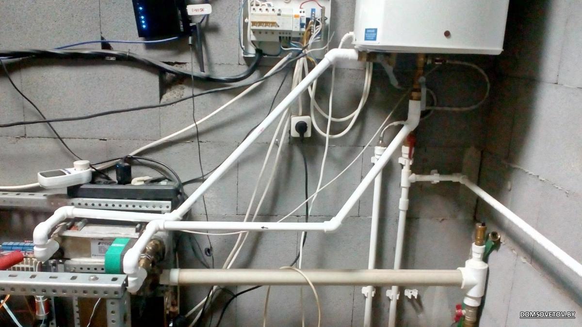

Тем временем я подключил бойлер, на скорую руку сделав из него послойный.
Теперь и отоплением и ГВС занимается ТН.
Дом уже прогрел, хоть и нету утепления - мощи хватает. Я планировал на 6-8кВт, в итоге раскрутил роторный компрессор до 150гц и снимал во время прогрева 12-13квт тепла.
Потребление по счетчику 1.2 квт + 150 ватт два циркуляционника жрут.
Вода в бойлере нагревается до 45-50С, в общем комфортно.
Благодаря внешнему теплоообменнику даже при пустом бойлере в течение 10-15 минут можно получить горячую воду что бы помыть руки или еще чего... раньше если из бойлера забрали всю воду то надо было ждать пока нагрееется очень долго, даже просто руки помыть или обдаться в душе если закончилась горячая вода было не реально.
ГВС получаю с КОП отопления , у меня дом не сдан, тариф дорогой 1900р, =( но если сравнивать с газом по 3700р то мое отопление примерно в 2,5 раза дешевле.
---------- Сообщение добавлено в 13:01 ---------- Предыдущее было в 12:59 ----------
на сопли внимания не обращайте, это в процессе, уже все красиво просто нету фоток под рукой..
