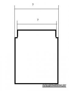

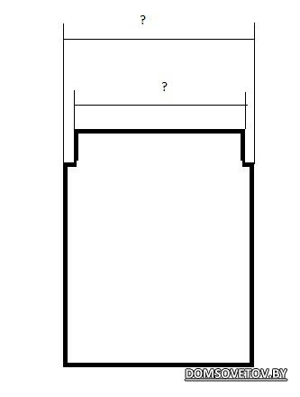

Выручайте, уважаемые форумчане
Возник такой вопрос по ютуловским трубам - те которые черные - и те которые именно 200 размера
может кто сможет произвести замер, тех размеров которые обозначены вопросиками в мм?
Хочу изготовить себе водяной регистра из нержавейки, а вот размеры не ведаю. Где подсмотреть не знаю. Свои трубы уже смонтировал, разобрать пока возможности нет.
Сейчас из доступных источником только интернет. или ссылочку какую - где даны их размеры.
Peligrin вне форума Ответить с цитированием
Старый 24.10.2013, 22:24   #376 или 161426
Prosto
Регистрация: 28.05.2011
Сообщений: 2,303
Репутация: 32
Сообщение от Peligrin Посмотреть сообщение
это та, которая в трубу входит, или та, которая до отвода в трубу?, завтра могу замерить.
Старый 24.10.2013, 22:38   #377 или 161431
Peligrin
Аватар для Peligrin
Регистрация: 24.05.2011
Адрес: Могилев
Сообщений: 627
та которая еще до дымохода - топка и дымоход у меня соединены черной трубой ютуловской, длиной два метра. топка I18 дымоход шиделевский - хочу одну трубу убрать а туда вставить из водяной регистра.
нужны размеры той части которая узкая в куске трубы те - раструб на который одевается следующая труба, и диаметр самой трубы - а именно - ее внутренний диаметр.
проще -
1 размер - наружный диаметр раструба узкого
2 размер - внутренний диаметр самой трубы
посмотреть можно как на трубе, так и на колене, они одинаковые -
я летом делал чертеж -но где то посеял его.
Буду очень благодарен если сможете снять размеры.

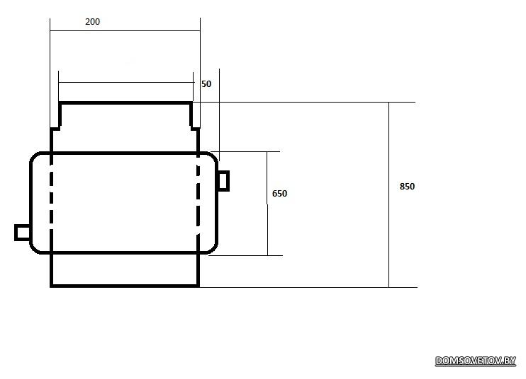

Старый 24.10.2013, 22:46   #378 или 161435
Сообщений: 15,409
водяной регистр -это кашерно.
конструктив какой?
толщина жаровых труб не менее 3 мм. да?
система открытая или закрытая? куда подача носителя? автоматика?

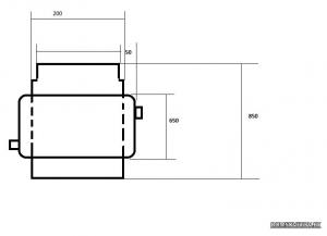

Peligrin, при изготовлении водонагревателя будете заморачиваться с вермикулитовым дефлектором? Нужен ли он там вообще?
Старый 24.10.2013, 22:54   #380 или 161440
Peligrin
Аватар для Peligrin
Адрес: Могилев
Сообщений: 627
конструктив какой?
что то типа такого
система закрытая будет,
циркуляция естественная,
подача носителя тупо в бак на 100 литров, тоже из нержавейки,
из автоматики - только клапан сброса давления, возможно будет еще расширитель закрытого типа
