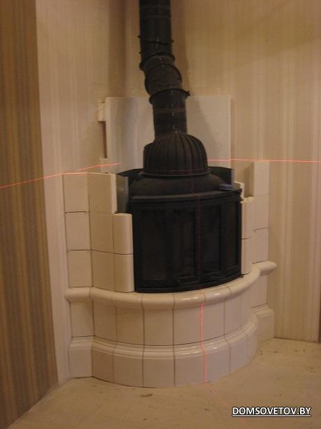

А у меня во. Началось. )))

magari, ой, красиво как получается ))) а под такой фундамент нужен?

Сообщений: 6,711
Сообщение от no name Посмотреть сообщение
да.
был заложен давно, с расчётом, что когда-нибудь сделаем камин.

Сообщений: 7,160
камин ерунда...!
))) шутка!
заканчивай а потом посмотрим что получилось...! а так пока только кусок стены и железо.
зы. чей кафель?
Старый 25.11.2014, 18:55   #375 или 206883
Сообщений: 6,711
чей кафель?
мы в процессе

Сообщений: 5,130
no name,
под такой можно и без фундамента...
Старый 25.11.2014, 19:33   #377 или 206885
Сообщений: 6,711
no name,
Наташ, у меня пол на столбиках, на лагах. Куда ж без основания.
Старый 25.11.2014, 19:39   #378 или 206886
Сообщений: 5,130
можно и по лагам ставить, немцы ставят печи весом в 500 кг...
а многие камины не больше 250
вес пианино, или шкафа с книгами....
но фундамент.конечно лучше.. никто не спорит...
но и его отсутствие тоже не ставит крест на камине...
Старый 25.11.2014, 19:41   #379 или 206887
no name
Аватар для no name
Сообщений: 3,586
Записей в дневнике: 4
Рецепты: 3
ister, у меня стяжка по грунту (черновая+чистовая+теплый пол+плитка) а сколько примерно вес конструкции? топка + кафель?
Старый 25.11.2014, 19:52   #380 или 206890
Сообщений: 5,130
ой.тогда вообще не нужно париться....
камин - 150-250 - зависит от модели.размера....
кафель без заполнения - кг 50-100, ну заполнение ещё столько же...
