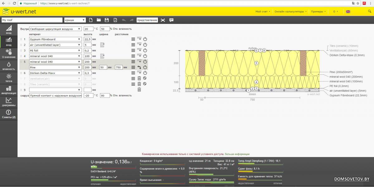

Valery_SY
Сообщений: 1,323
Репутация: 31

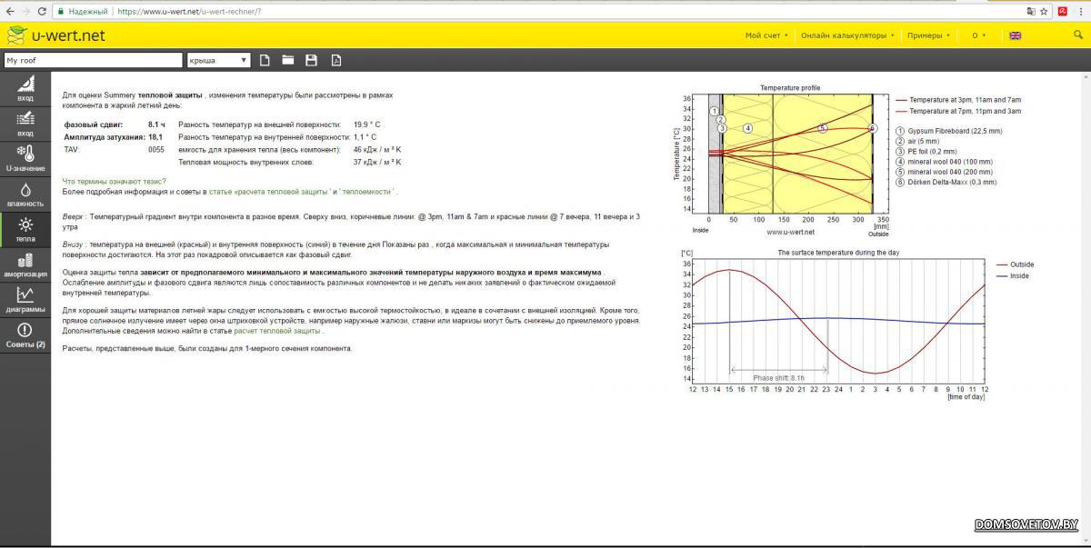

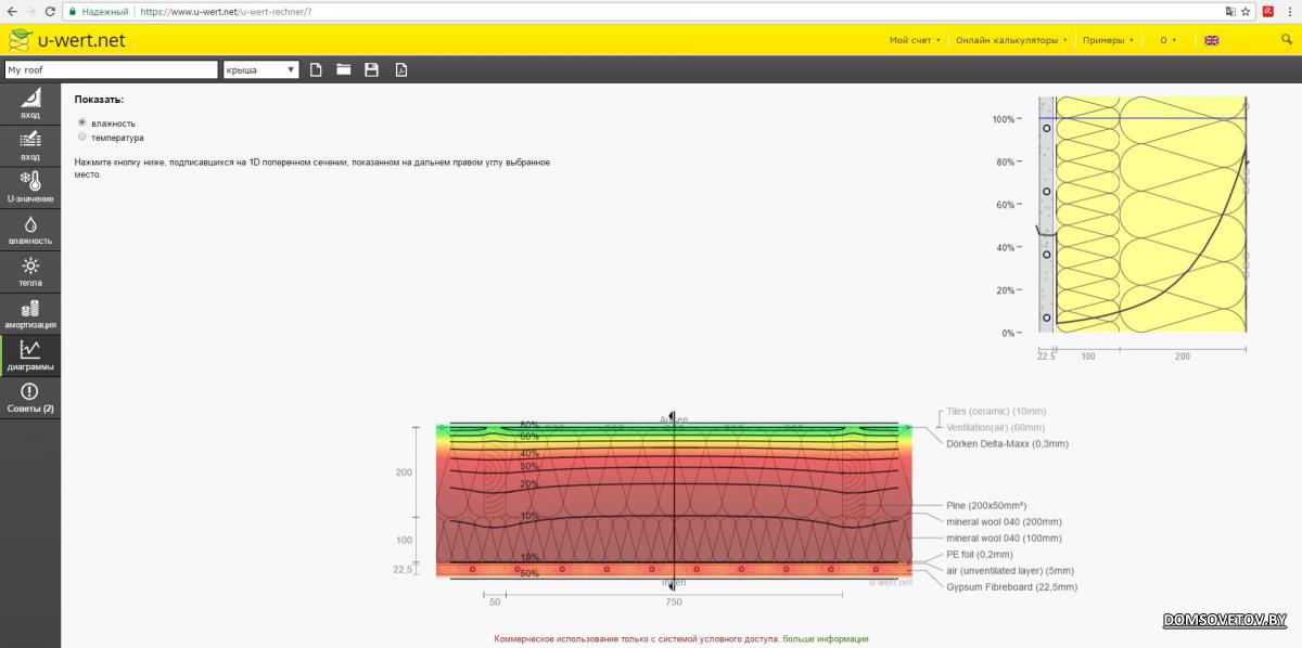

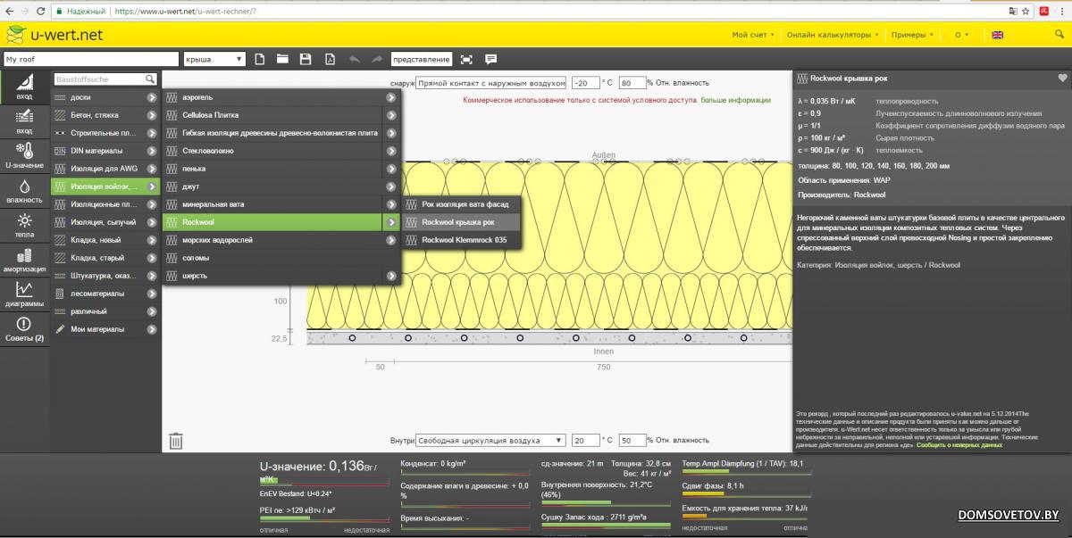

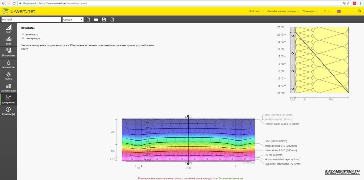

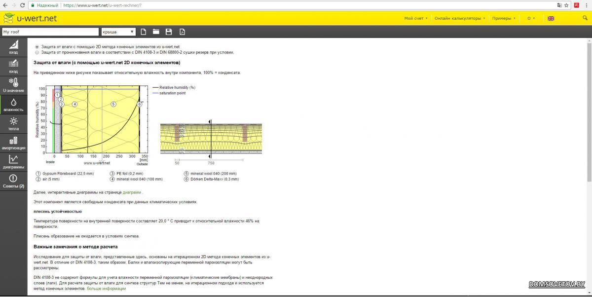

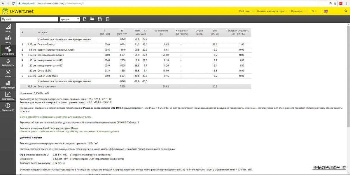

@VAR, там можно включить английский. Ну и Гугл или хром тоже переводят. Все материалы можете задать свои! Все нормы можете задать свои! Нужно регистрироваться. Можно сохранять свои ограждения в аккаунте. Если Вы пользуетесь бесплатно, то до 20 ограждений можно хранить.
---------- Сообщение добавлено в 01:06 ---------- Предыдущее было в 00:38 ----------
Пример расчета с использованием автоматического переводчика в Хром:
