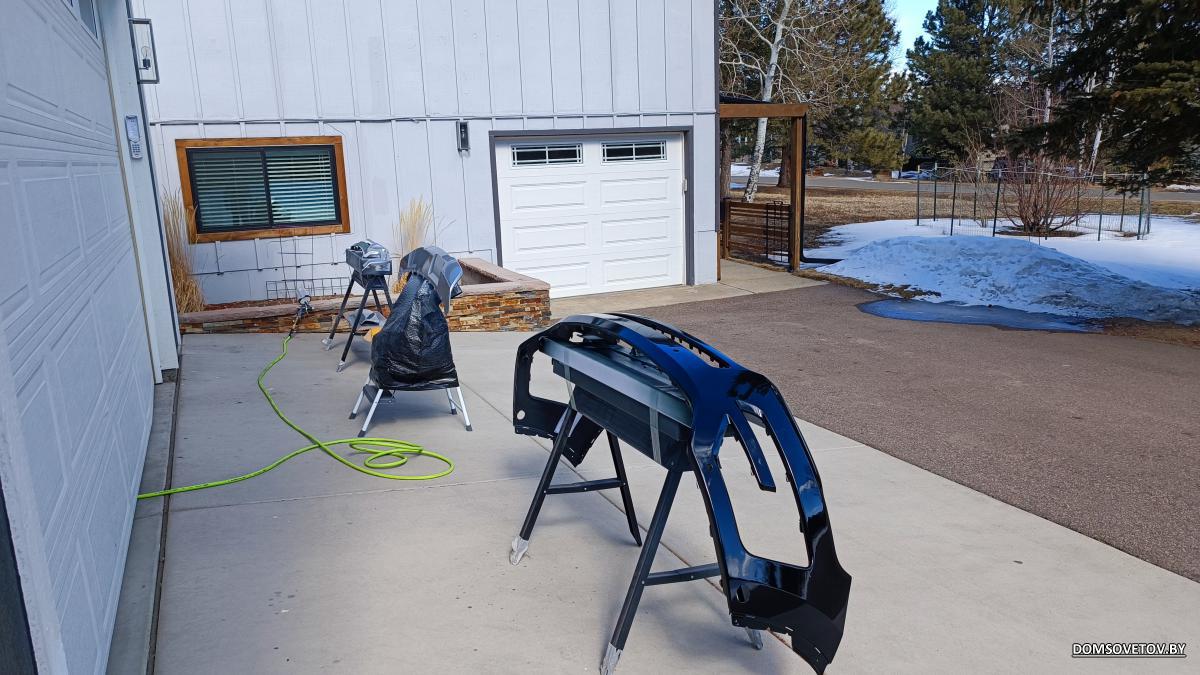

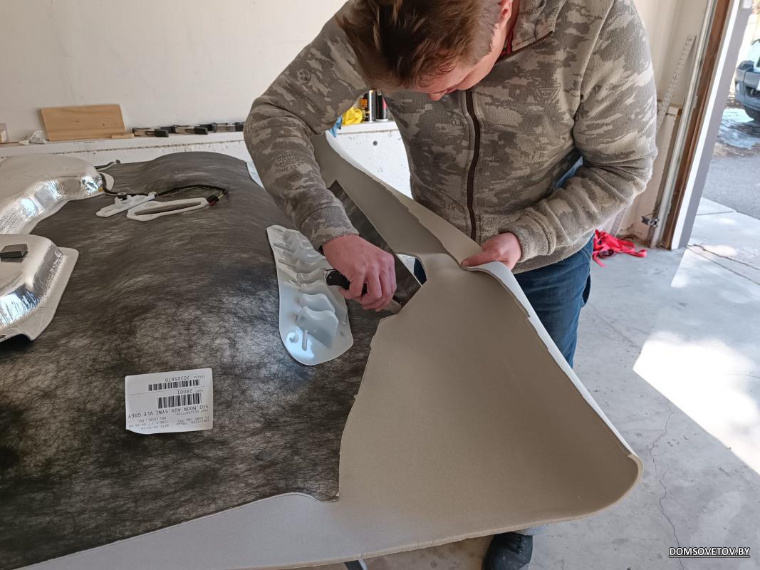

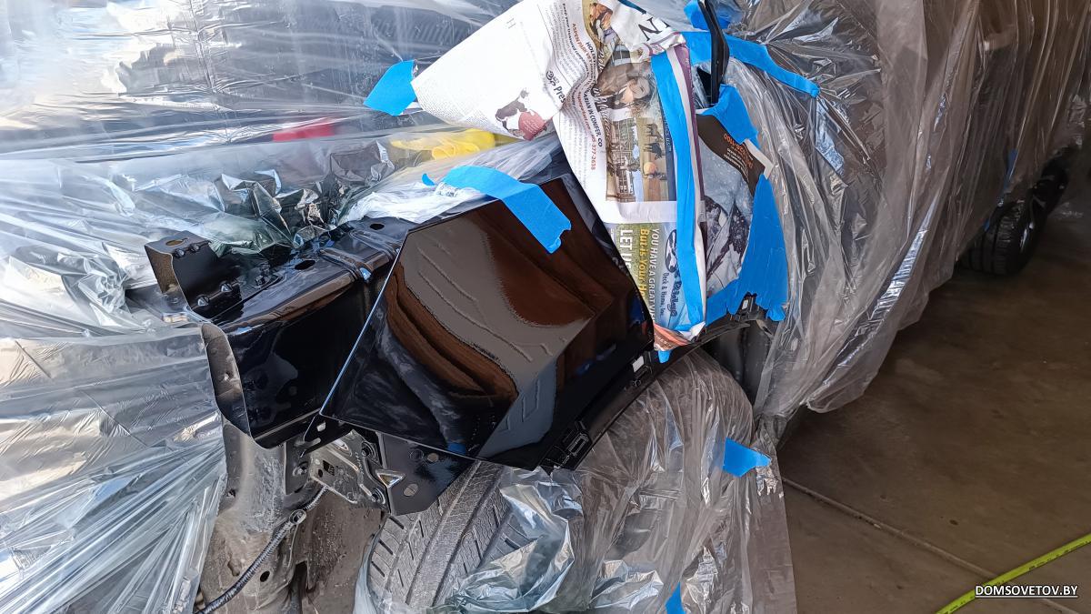

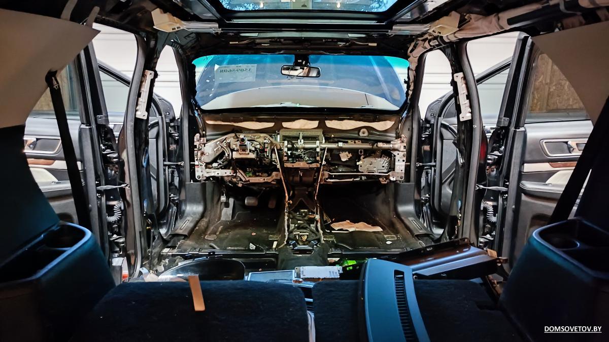

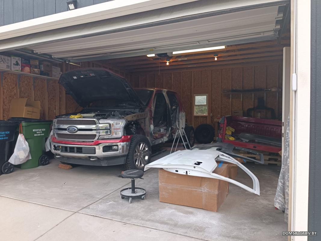

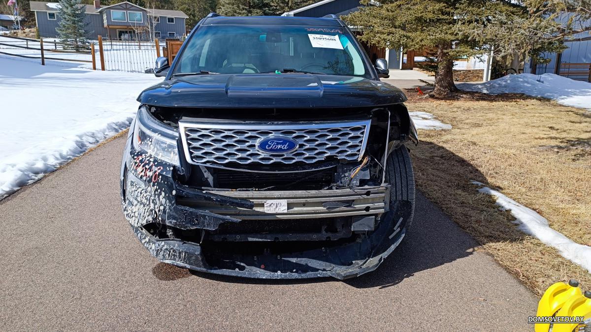

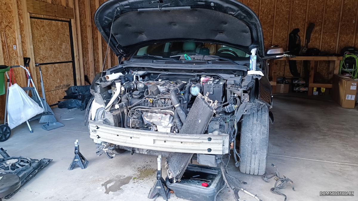

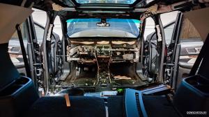

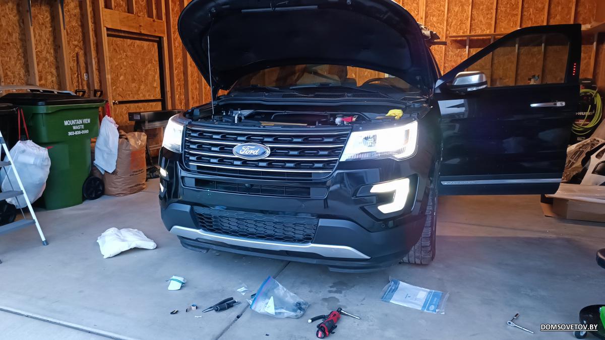

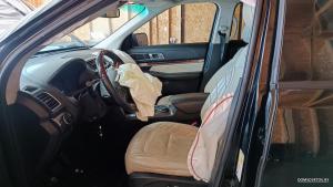

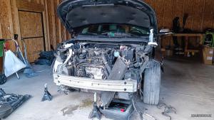

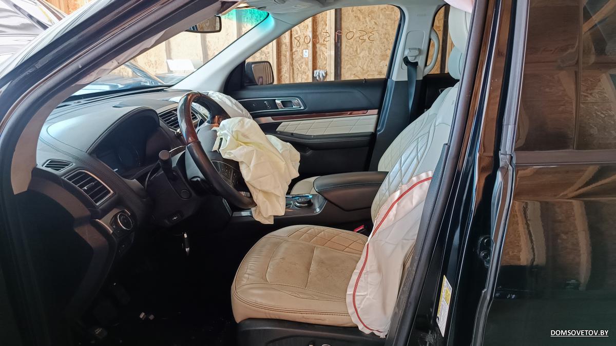

2017 Ford Explorer Platinum. Практически близнец золотистого, только 6 мест вместо 7 (на втором ряду "капитанские кресла").
Им сбили оленя, повылетали подушки, но структурно все цело, только по наружке покалечен.
Жена вычистила салон и зашила сиденье, пришлось переклеить потолок из-за заломов по краям от подушек и в багажнике был поцарапан сверху.
Красить пришлось только бампер и край крыла.
Решетку радиатора родную не нашел по вменяемой цене (есть или поломаные, или за 700+ баксов), пока поставил такую. Найду родную - поменяю, нет - так нет.
---------- Сообщение добавлено в 16:09 ---------- Предыдущее было в 15:58 ----------
Этот еще в процессе
---------- Сообщение добавлено в 16:14 ---------- Предыдущее было в 16:09 ----------

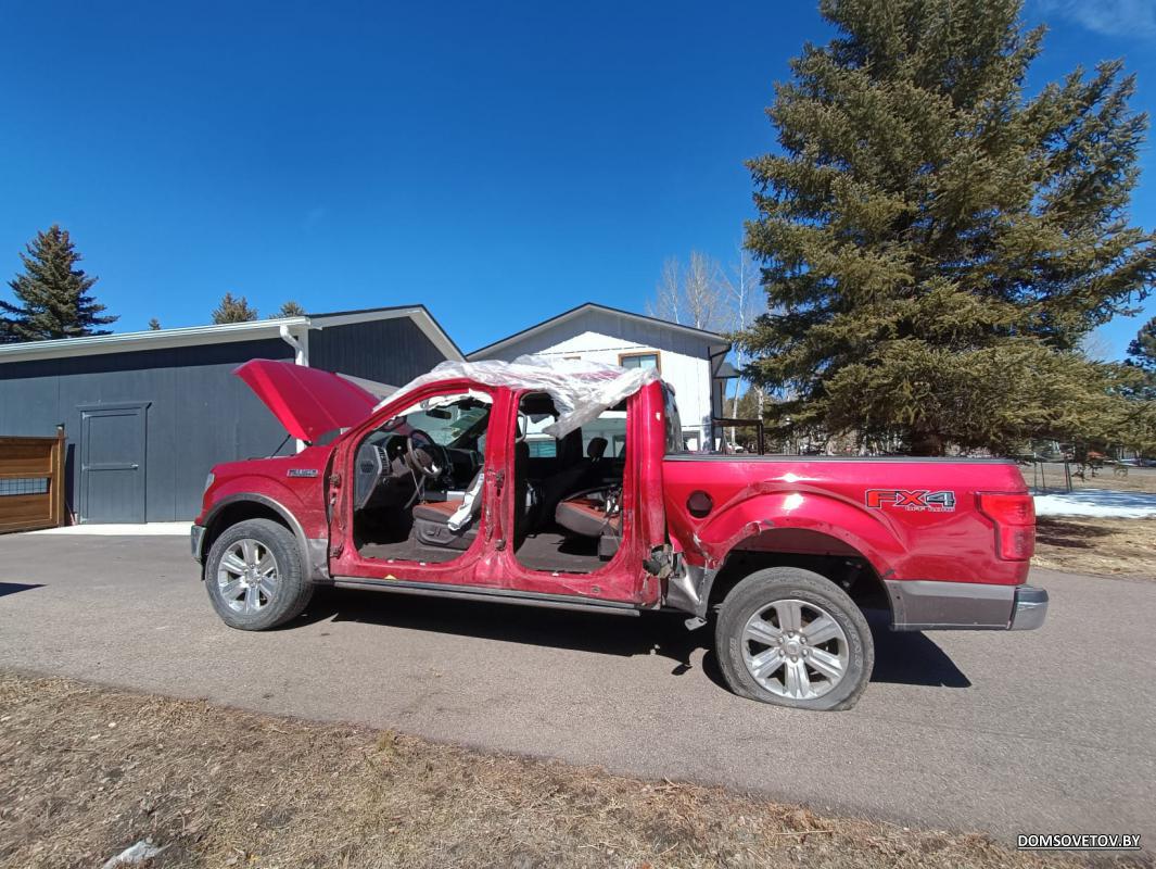

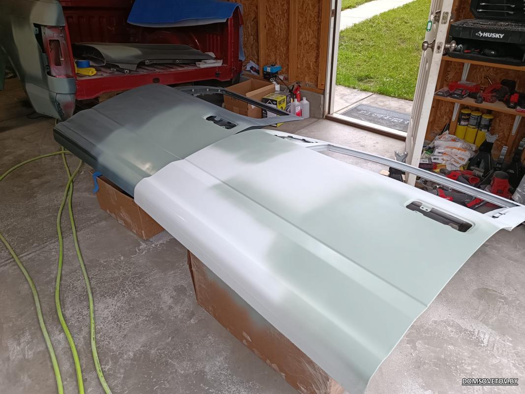

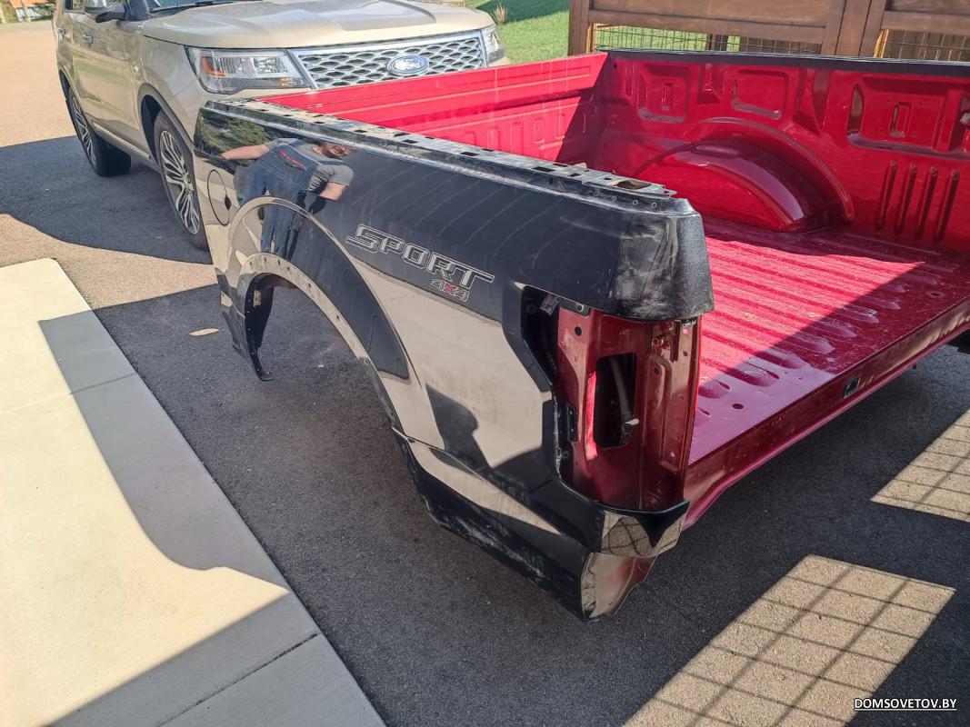

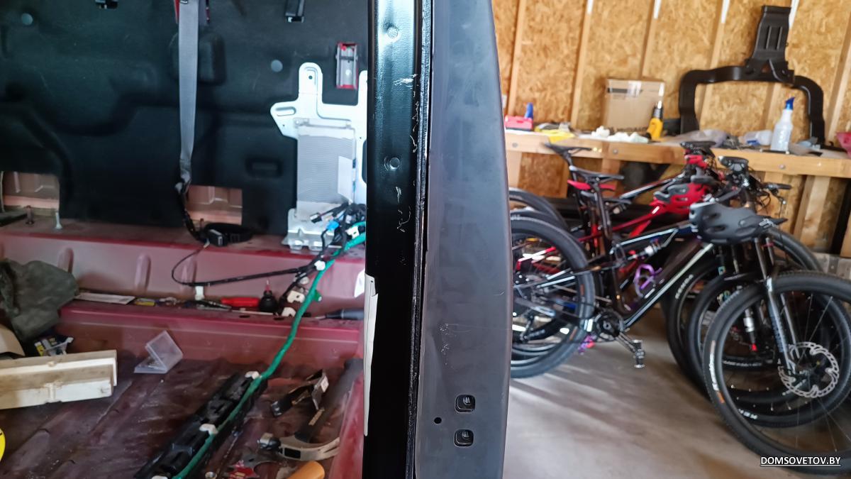

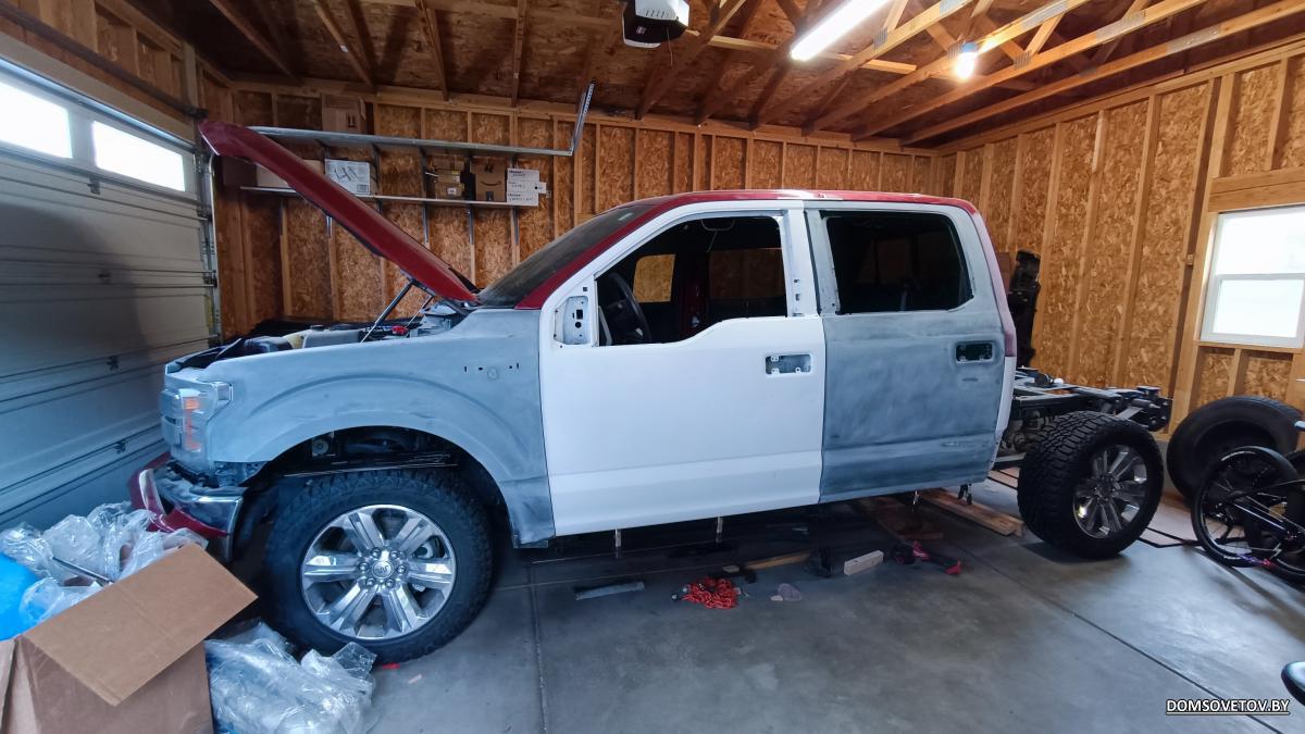

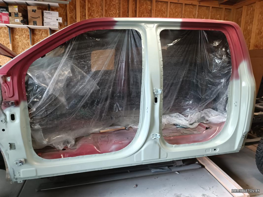

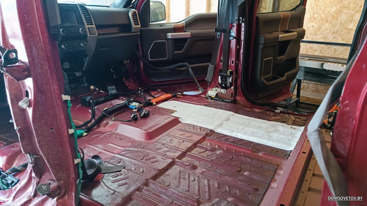

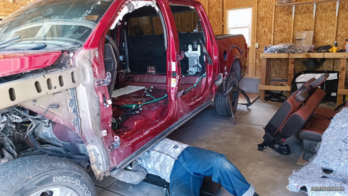

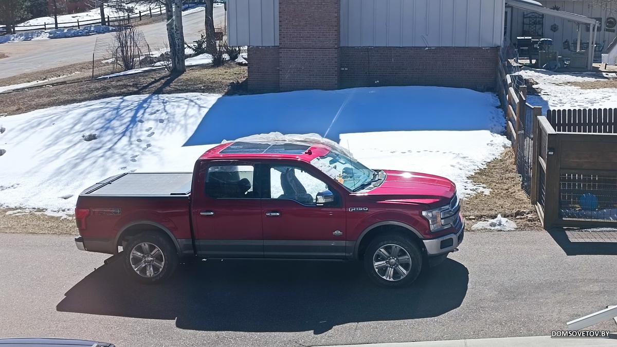

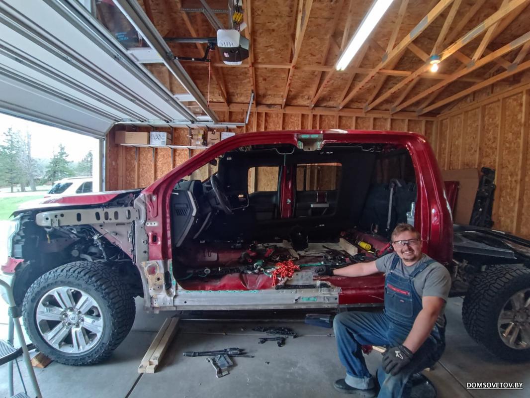

2020 Ford F150 King Ranch
С этим эпопея вышла ооочень длительная.
Во-первых, он алюминиевый на каленых стальных заклепках, поэтому долго пришлось рассверливать карбидными сверлами.
Во-вторых, он более-менее свежий, пришлось долго искать все нужные запчасти по вменяемым ценам. Так-то можно было взять кабину целиком и задний кузов и все перекинуть. Но нафига козе баян, если по ценнику тогда проще целый купить
В-третьих, пришлось учиться варить алюминий специальными электродами.
В-четвертых, после мучений с вытяжкой, пришлось все внутренние несущие элементы заказать с завода через дилера и заменить на новые.
В итого выходит на почти 20 тыс дешевле рыночной цены, хобби начинает потенциально приносить деньги
