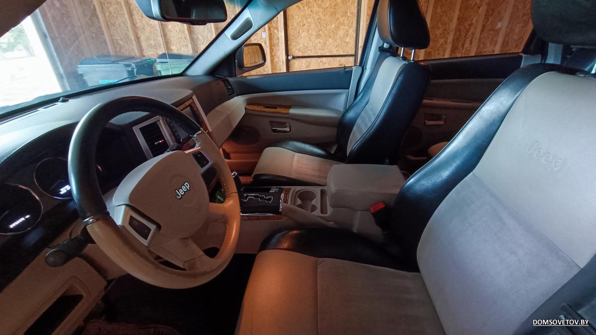

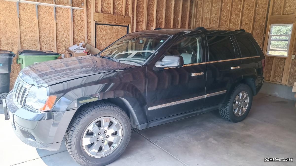

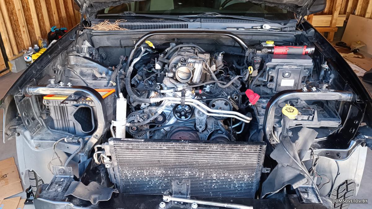

Всегда любил работать с железом... не только с деревом, но и с железом. Т.к. работа за компьютером по 8-10 часов в день, хочется что-то делать своими руками, чтобы отдохнуть мозгами, отвлечься.

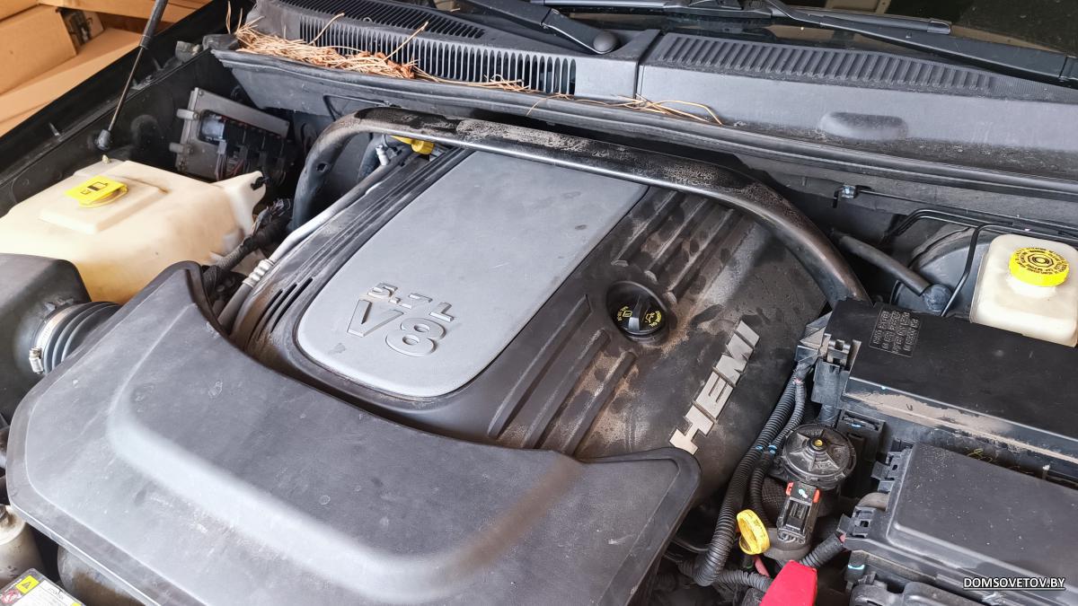

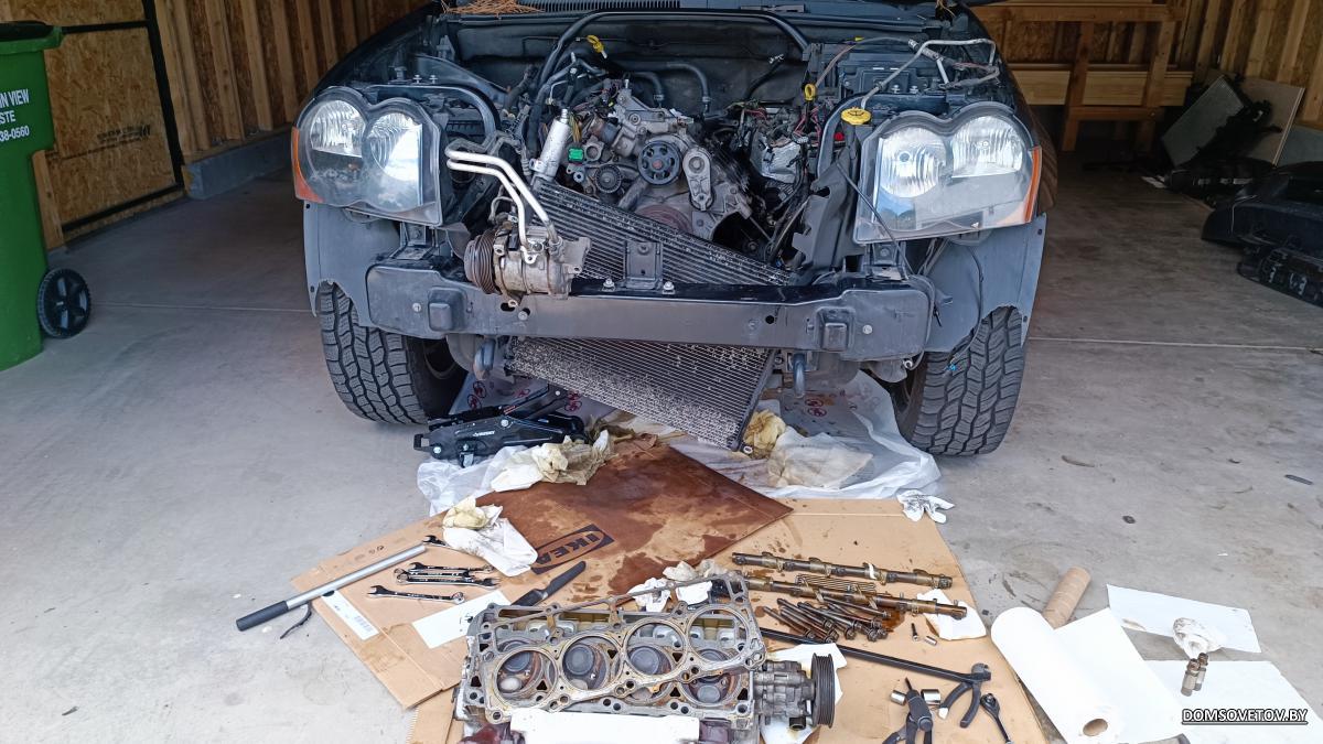

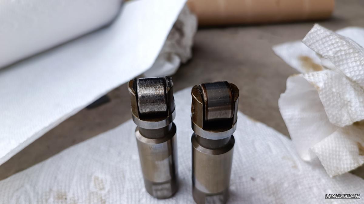

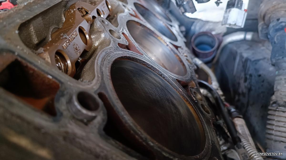

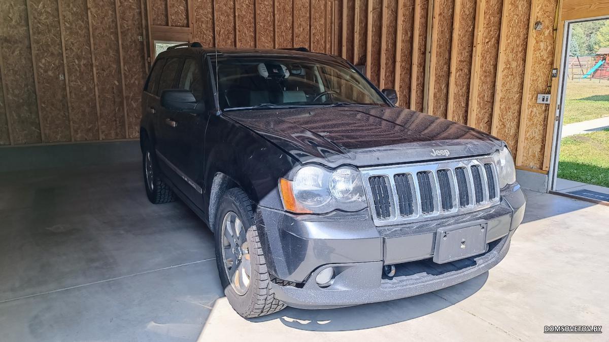

Еще и переезд случился, нужна была машина, финансы из-за переезда просели... В общем, купили убитый 2010 Jeep Grand Cherokee Limited HEMI 5.7
Такое ощущение, что на нем эти 12 лет ездили, и не ремонтировали, только масло меняли (двигатель внутри чистенький).

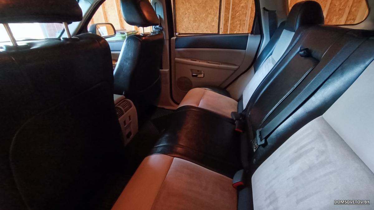

Купили его дешево, т.к. работал он на 6 цилиндрах из 8, коробка пиналась брыкалась и переходила в аварийный режим, рулевое убитое, передняя подвеска убитая, тормоза подклинивали, салон - в нем ездили в грязной рабочей шмотке, весь засраный и прокуреный.

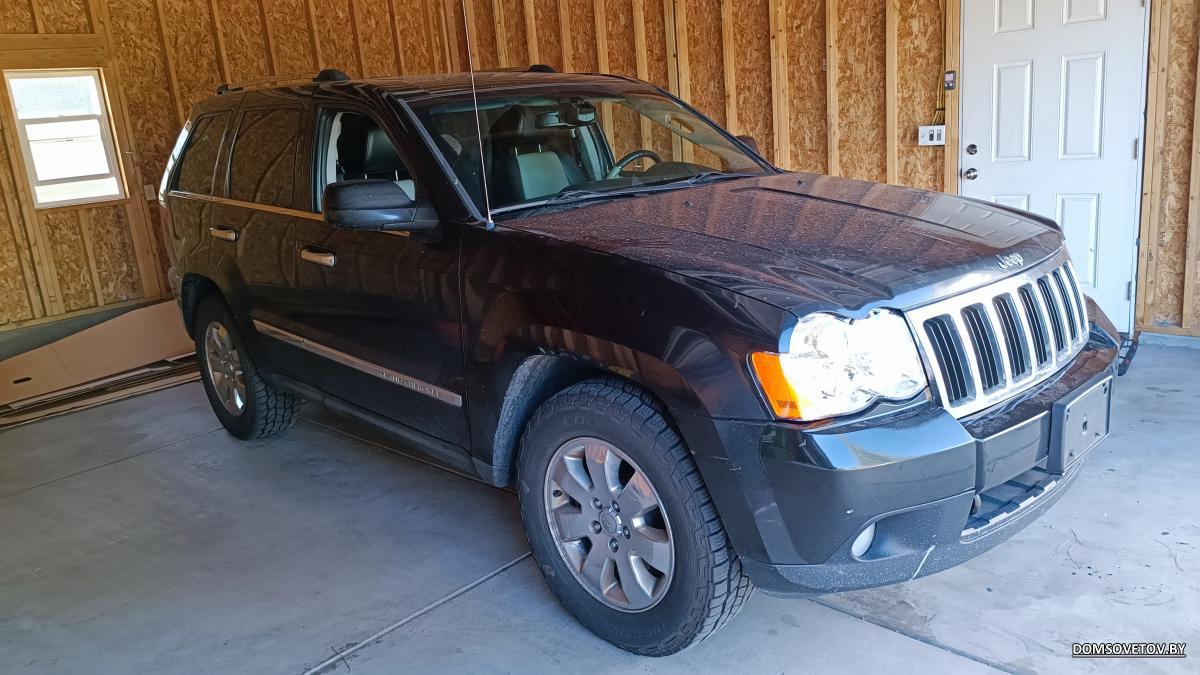

В общем, все отремонтировал, салон 2 дня мыли химией с женой, ездим

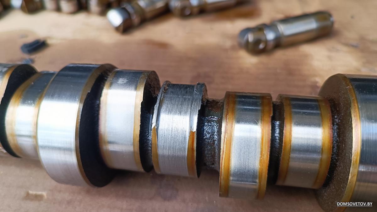

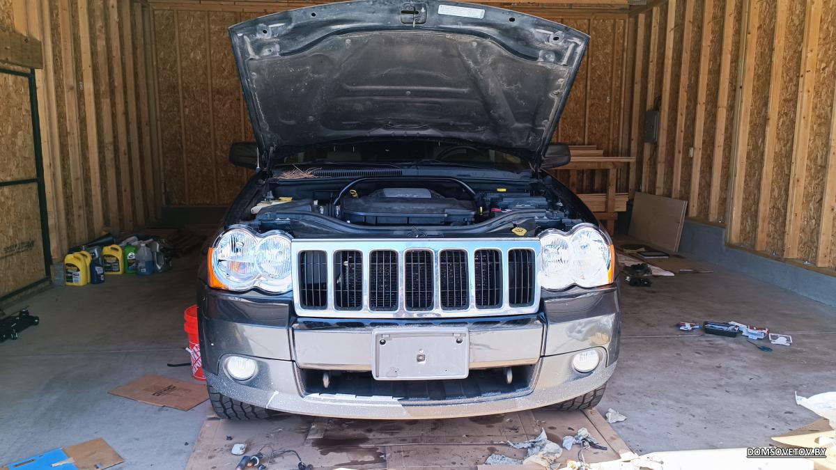

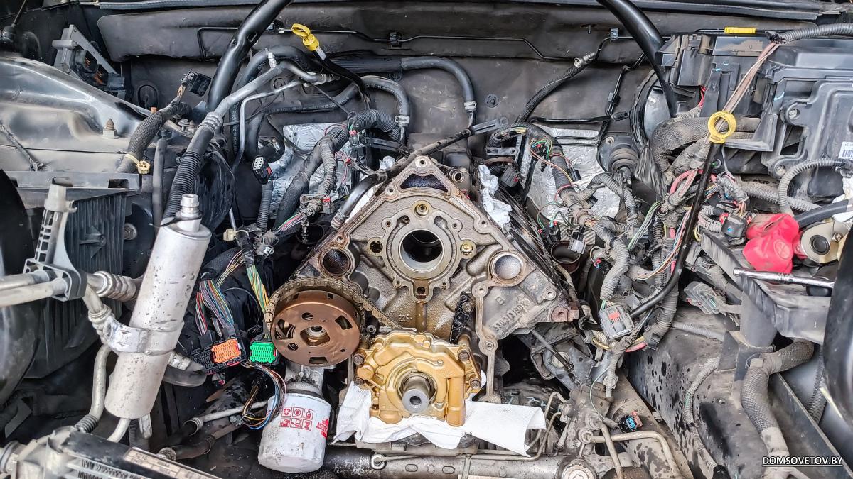

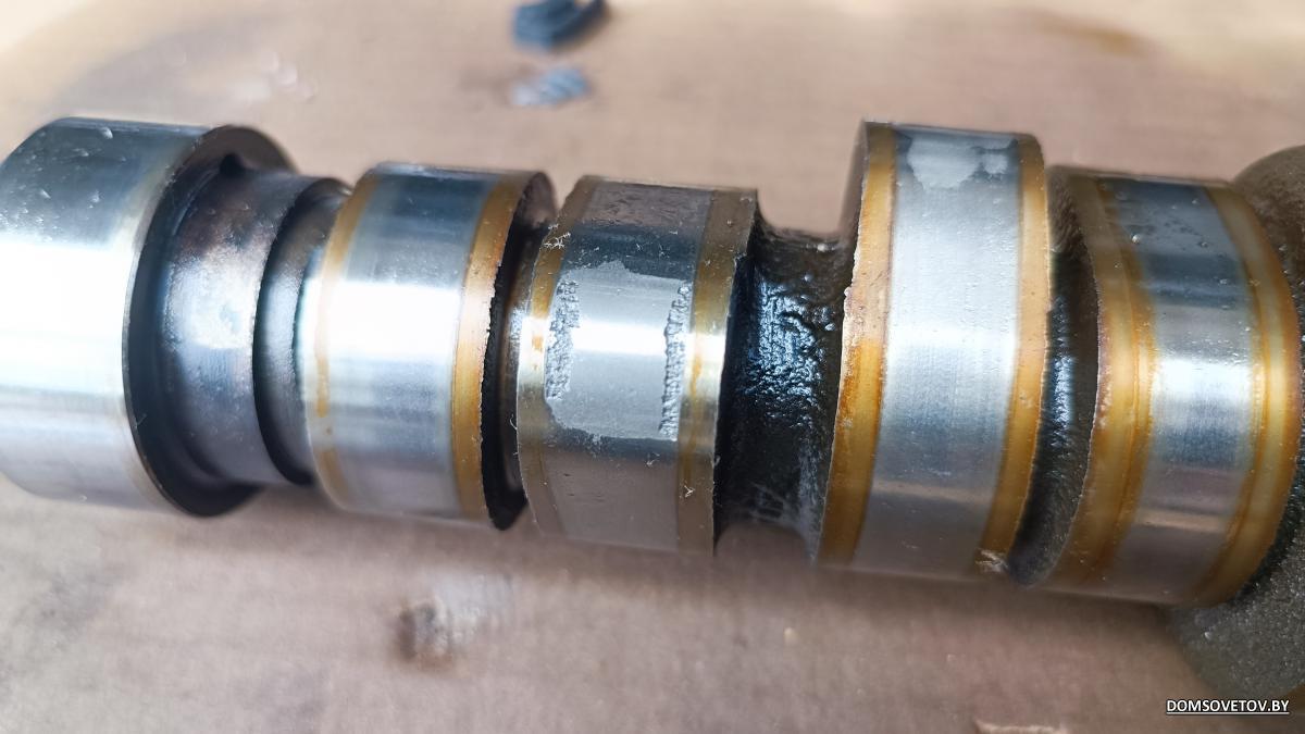

Заменены в двигателе толкатели (болезнь этого мотора), распредвал, соленоид отключения 6го цилиндра (этот мотор умеет отключать половину цилиндров), был также подсос воздуха... В подвеске все рычаги, сайлентблоки. Электрику ковырял по коробке, в руле к кнопкам/подушке. Тормоза, рулевые тяги. Лобовое клеил, фары-лампочки все...
Сказали спасибо: 7

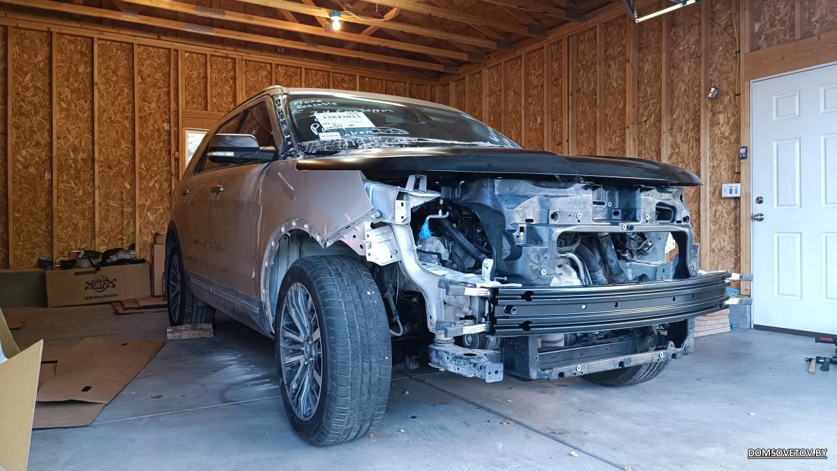

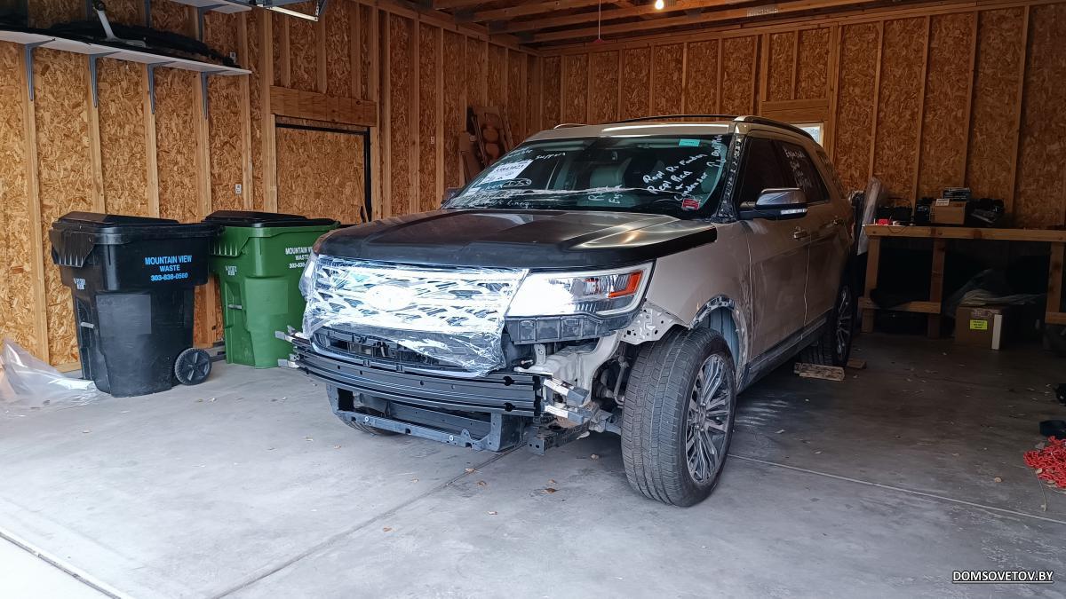

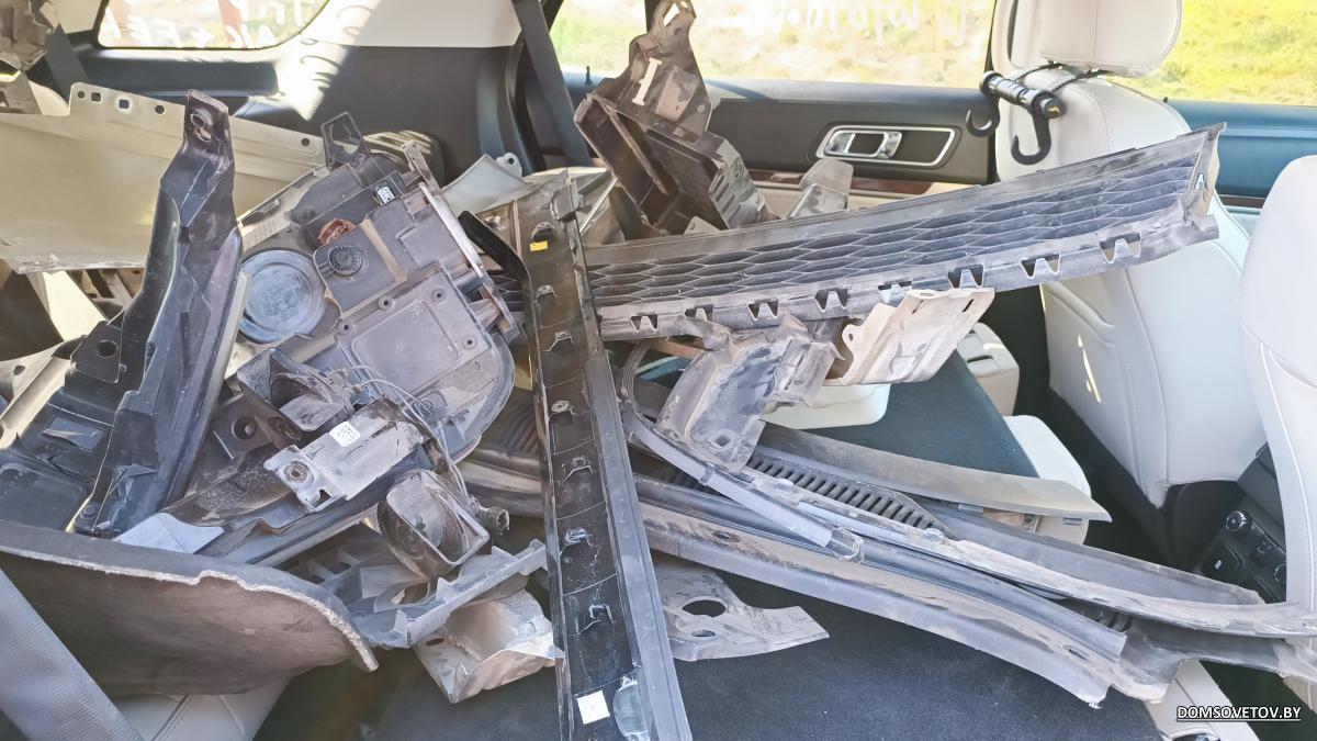

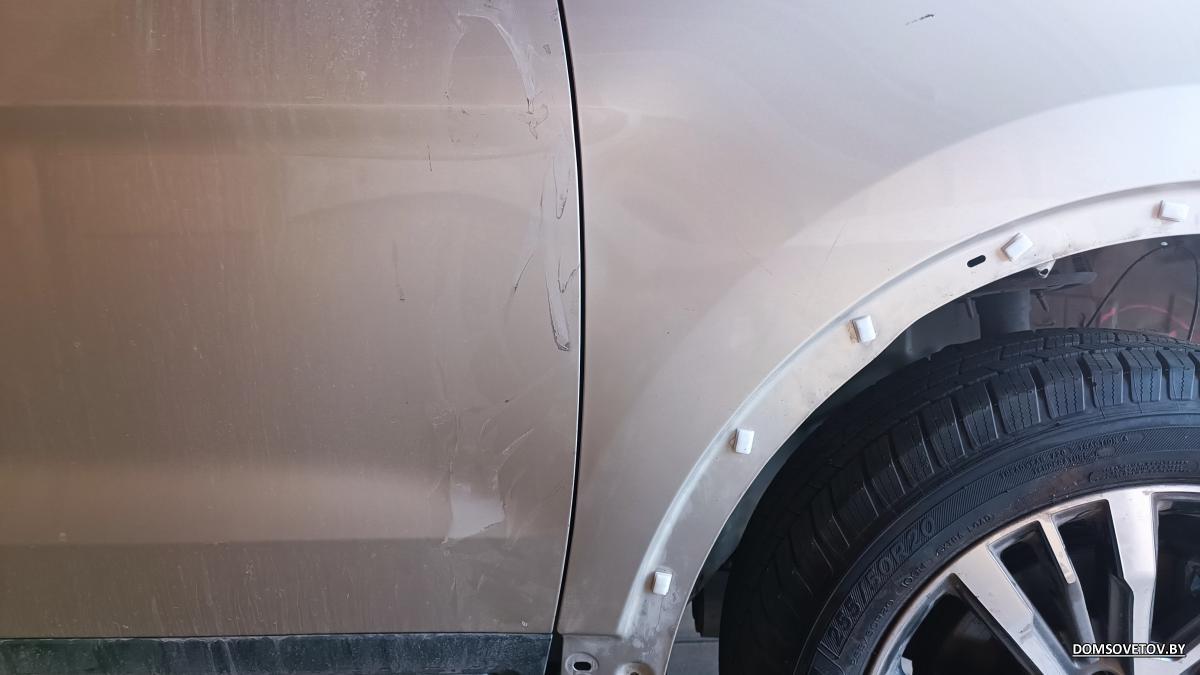

После этого меня уже было не остановить Да и вторая машина в семье нужна.

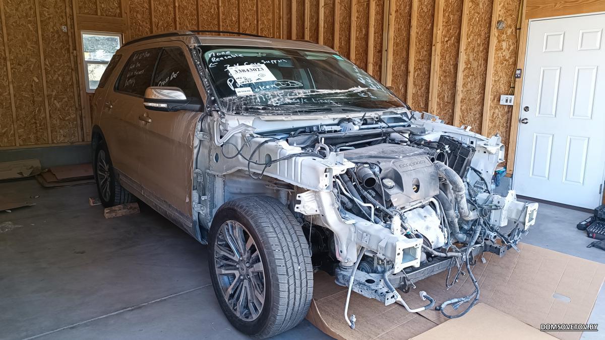

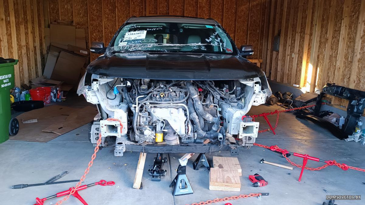

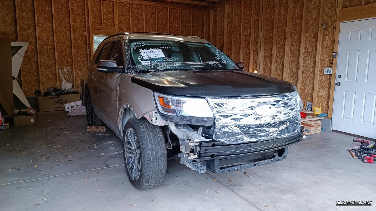

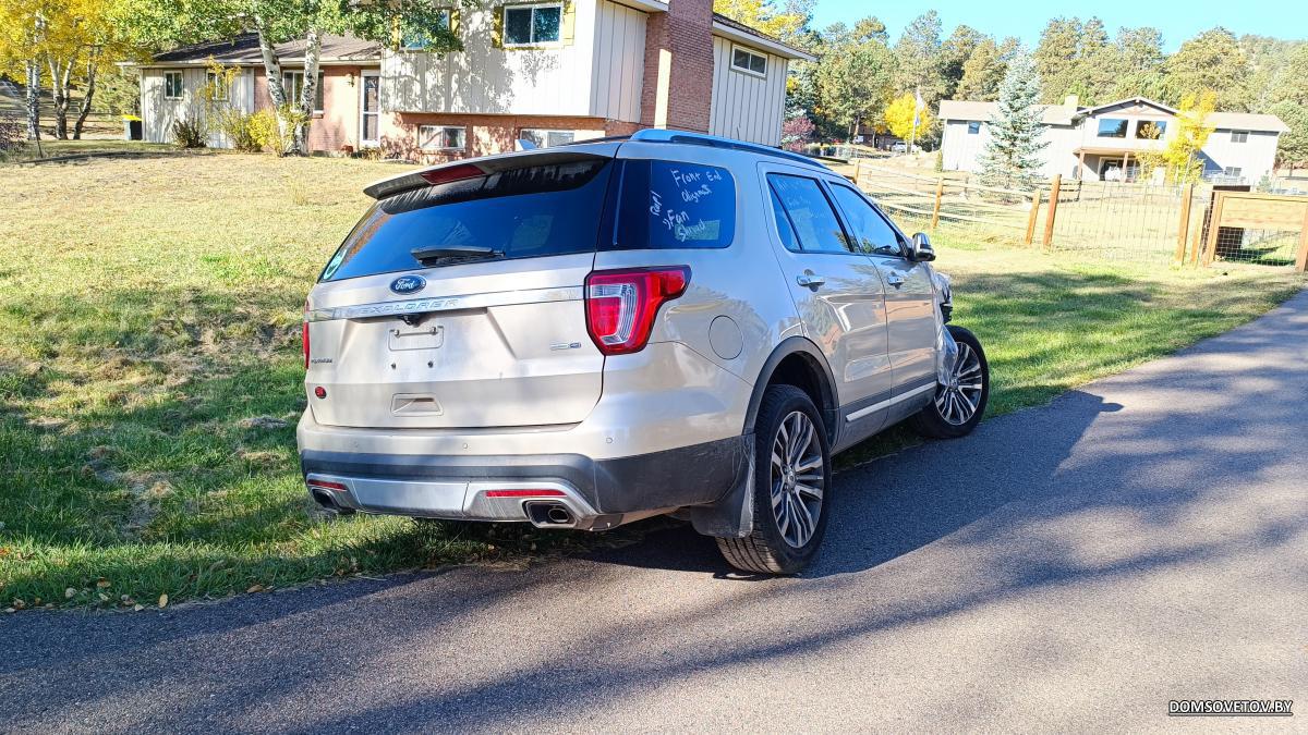

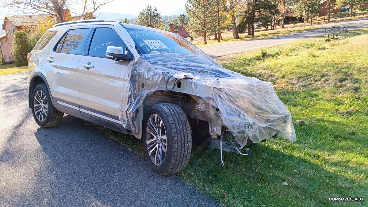

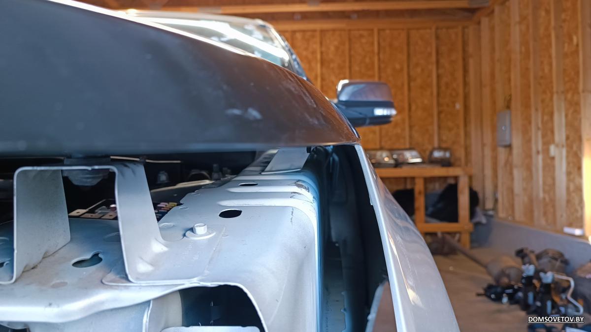

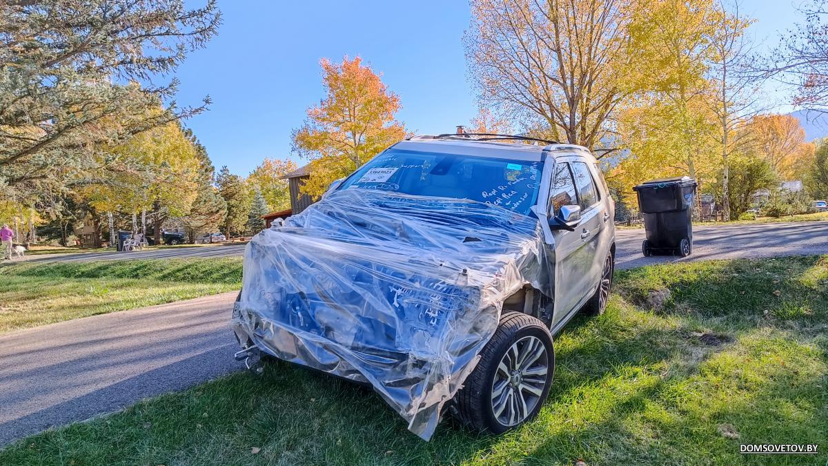

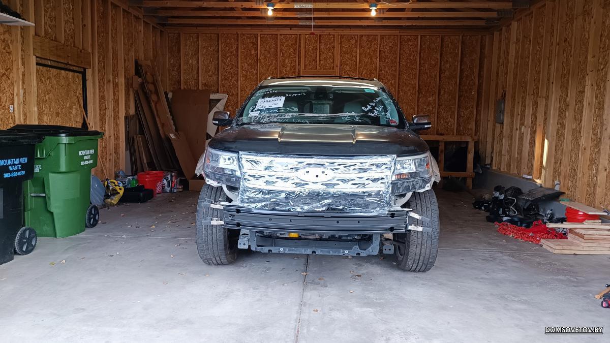

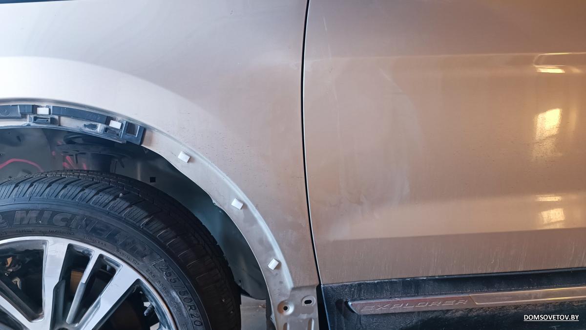

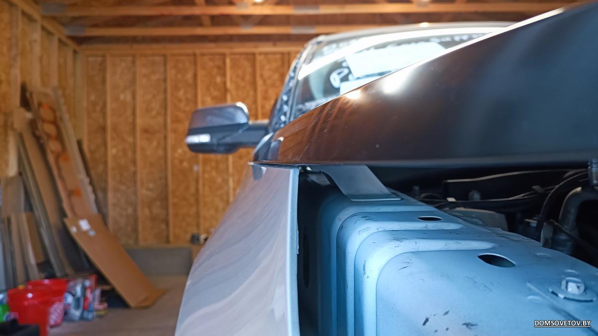

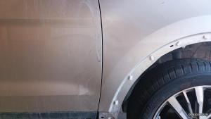

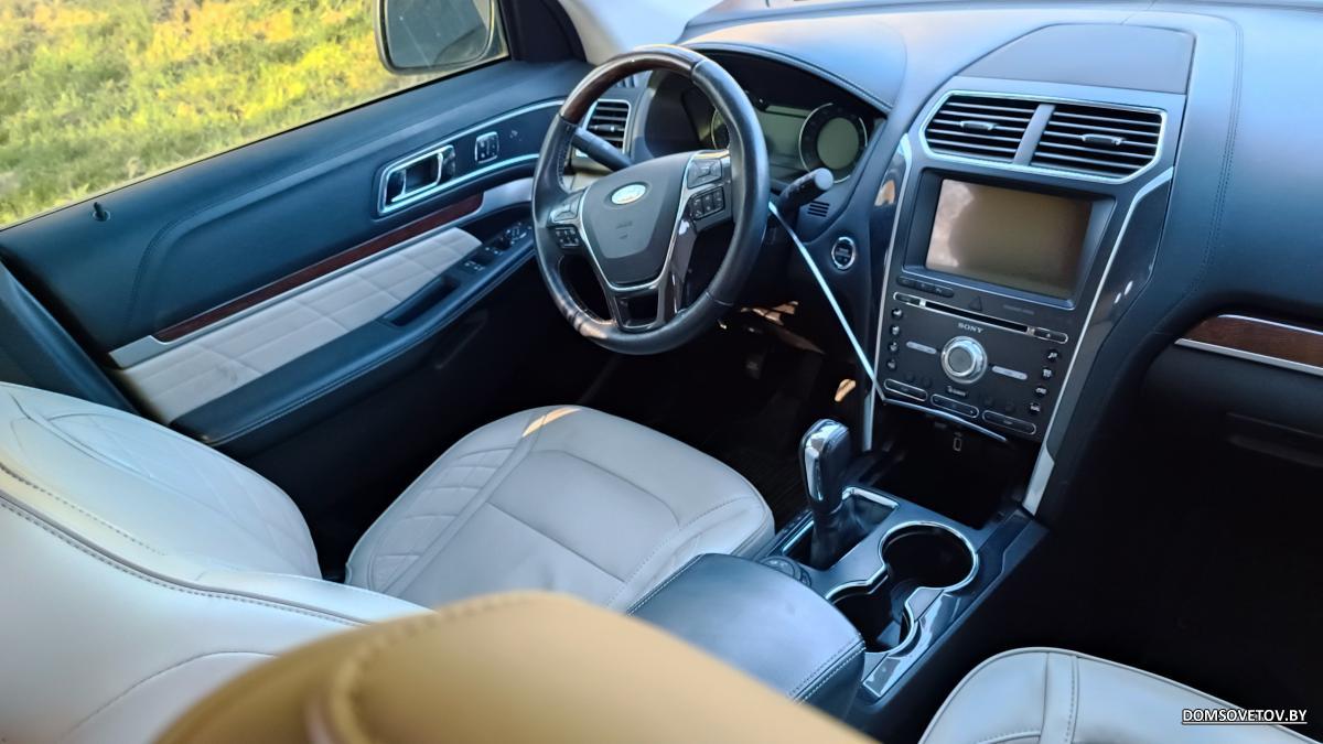

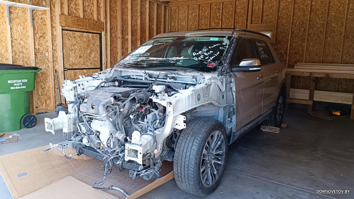

Купили с аукциона битый 2017 Ford Explorer Platinum. Состояние очень хорошее, салон чистенький.
Тут я уже тащил лонжероны байндерами и цепями, прикрученными к фундаменту гаража. Все выровнял, буду готовиться красить. Запчасти почти все приехали уже, краска в пути еще.
