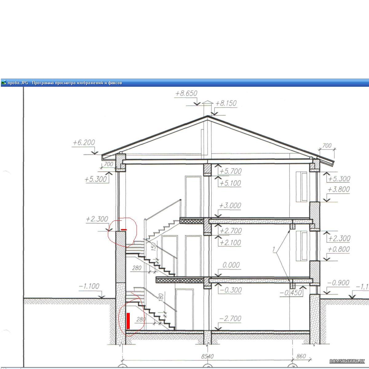

В начале темы весь смысл моей затеи. Возможно ли тёплым подоконником избавиться от конденсата на окне. Окно 1.5х3 в лестничном проёме. Сам проём от пола подвала до чердачного перекрытия 9метров. Радиатор установлю под лестницей в подвале и плюс к нему тёплый подоконник. Радиатор "Лидеа" 1300-2000Вт. Цоколь будет утеплён 80-100мм эппс. Или хватит одного радиатора. На первом этаже будет тёплый пол.
Что значит от конденсата на окне? Что Вас беспокоит?
До -20 град на улице я проблем с Вашим окном не вижу. С конвектором который я выложил на фото до -25 град.
При -30 все окна с любыми пасочками начнут промерзать.
Откосы обязательно утеплите пенопластом 20 мм.

Да пока ещё не беспокоит, т.к. его ещё нет(дома). Пока прорабатываю возможные решения. А откосы да, снаружи 50, внури 20мм. Оффтоп

Может при высоте проёма в 9м. будет сам по себе не хилый конвекционный поток омывающий окно. [/OFF]
Так оно и есть, если лестница не отсечена дверями.

@Андрей.80, на практике проблемы с конденсатом на остеклении встречаются в столовых, кухнях, гостиных. Т.е. там, где повышенная влажность при недостаточной вентиляции. В лестничных узлах я такого не наблюдал. Но если данная тема Вас напрягает, то простейшим решением была бы сквозная щель (7-10 мм) над радиатором в цоколе. Так конвективный поток от него омывал бы всю зону остекления лестничного узла. А теплый подоконник - это скорее психологическая фенечка: ну какая там с него конвекция ?
