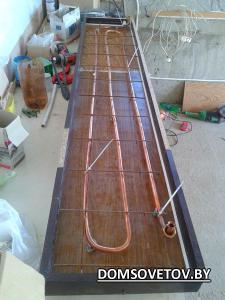

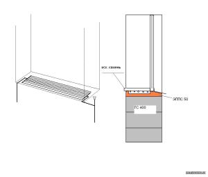

Подумал про тёплый пол, но только в подоконнике. Сваять паук из медных труб для меня не составит ни труда, ни денег. Развоздушник "утоплю" и спрячу в стене. Будет продолжением напольного отопления. Либо эти подоконники подключать как радиаторы (без смесителя тёплых полов)? Чем теплей тем лучше? Вот что я думаю по этому поводу:
Вот что подсмотрел в нете:
Колхоз жуткий конечно, можно сделать культурней и помощнее.
Никаких конвекторов мне не надо. Просто хочу знать, жизнеспособна моя мысль? Надеюсь критика покажет. Повторюсь, радиатор уже есть ЛК 22-515, меньше (тоньше) не было в наличии. Мою конструкцию удорожает только наличие фитингов подключения и развоздушник. Ну и пару листов ЭППС.
Только вчера читал тему от автора на оконном форуме.
Там совсем не жуткий колхоз, это у Вас фотка одного из этапов.
