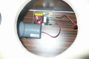

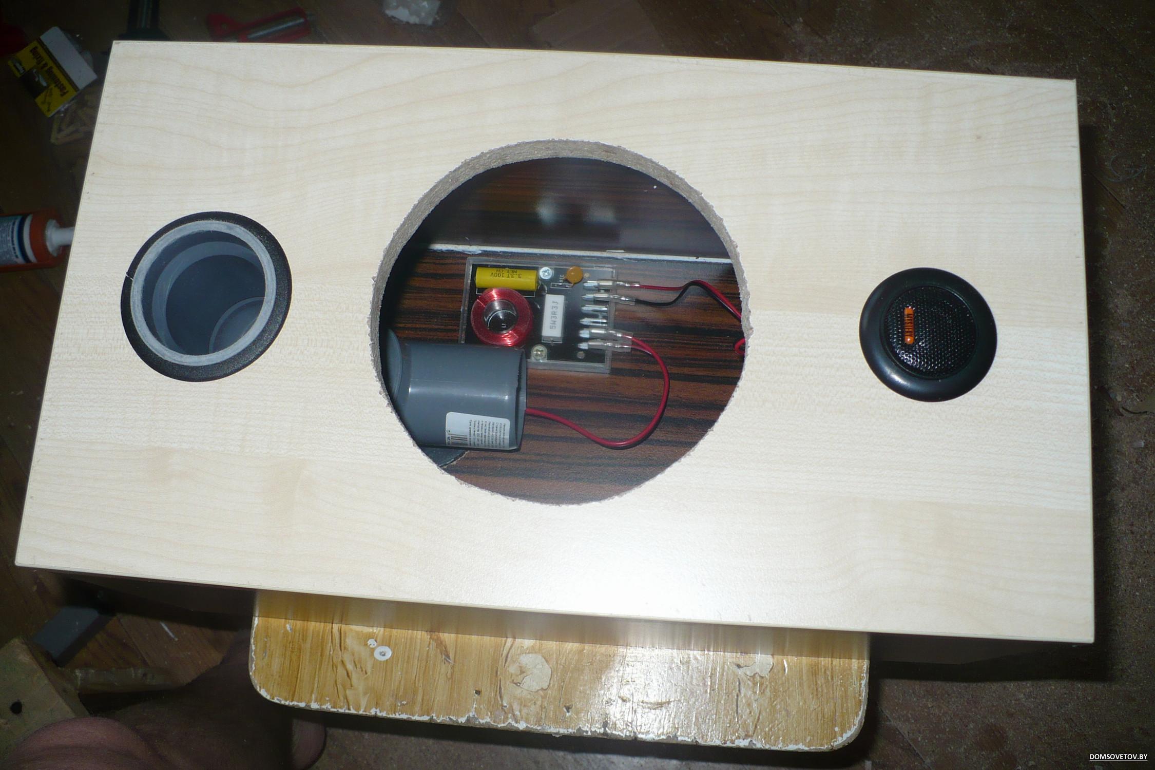

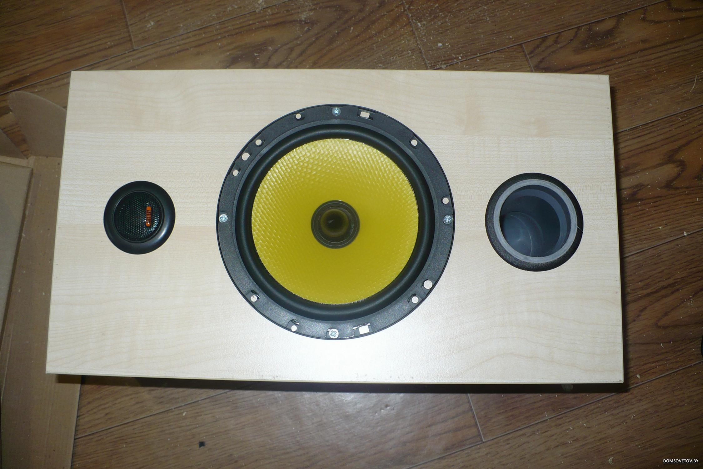

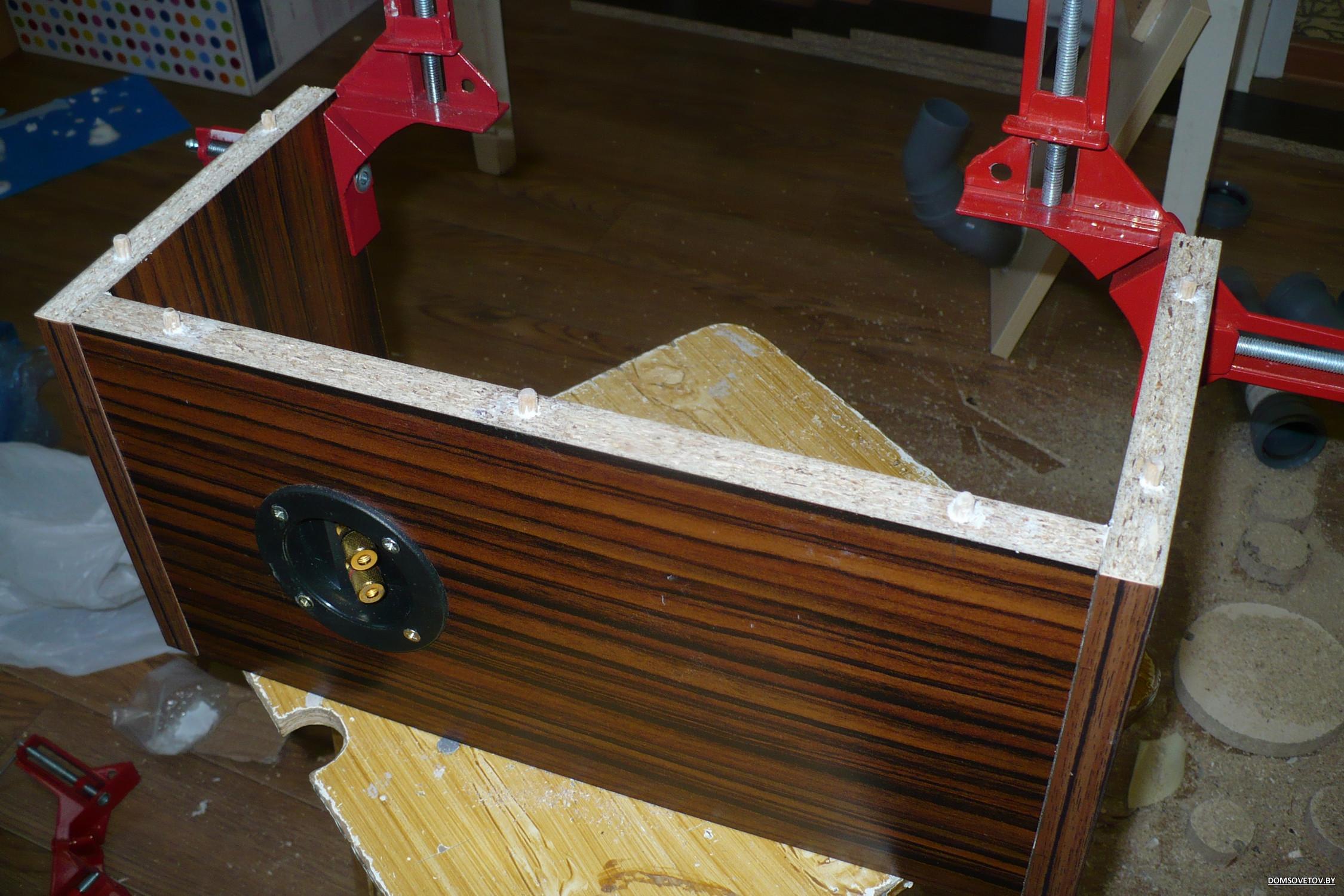

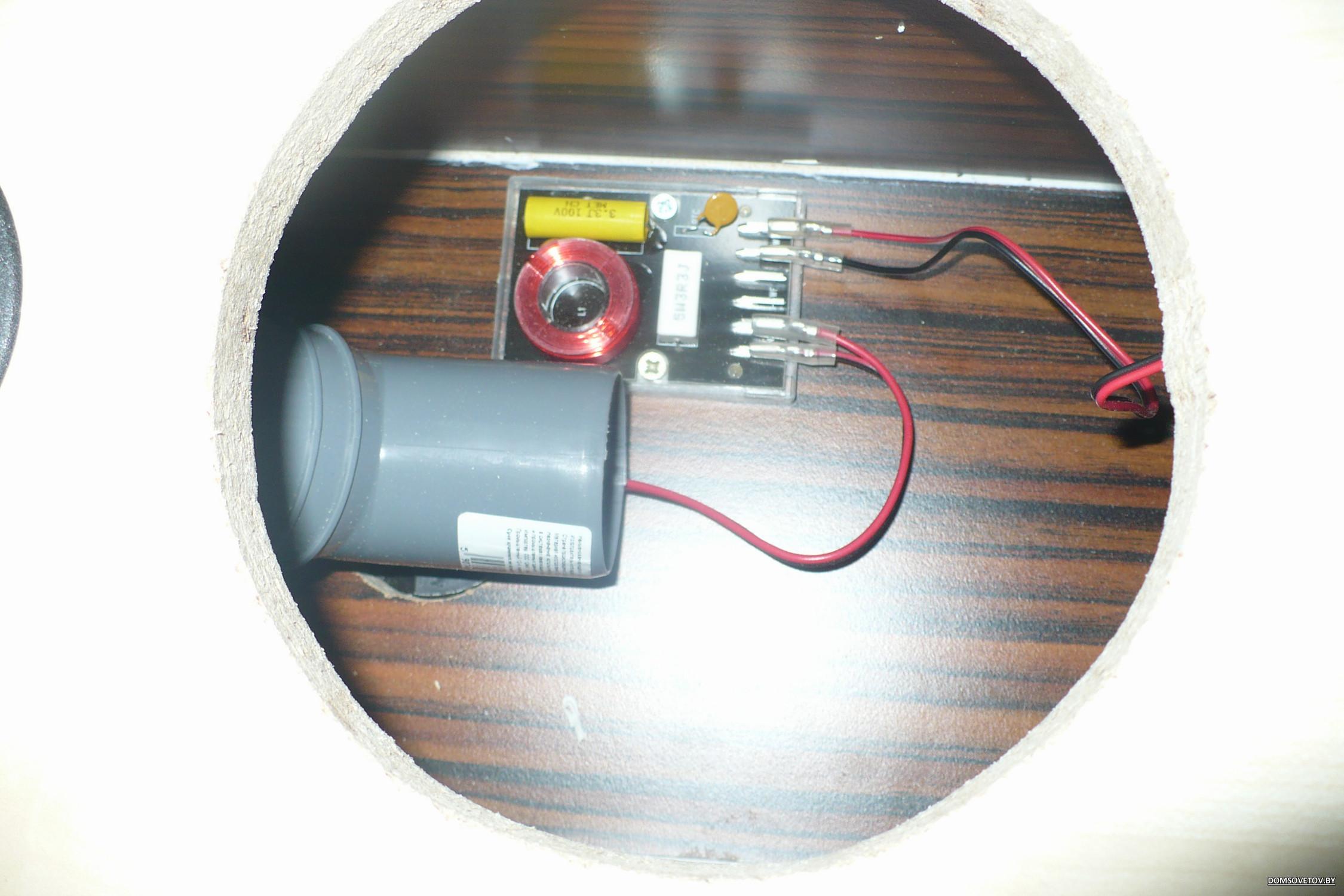

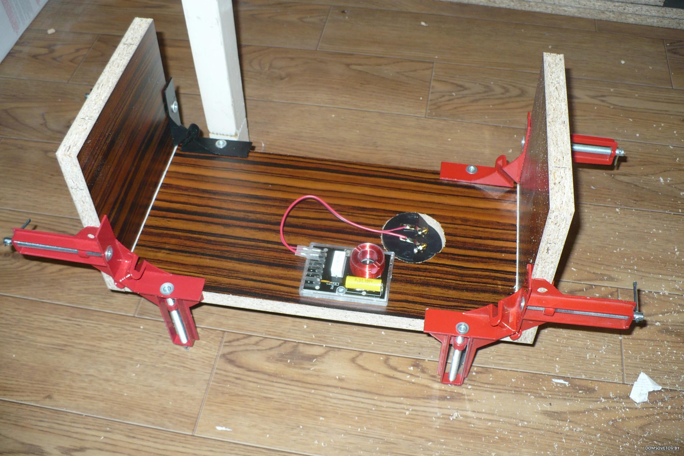

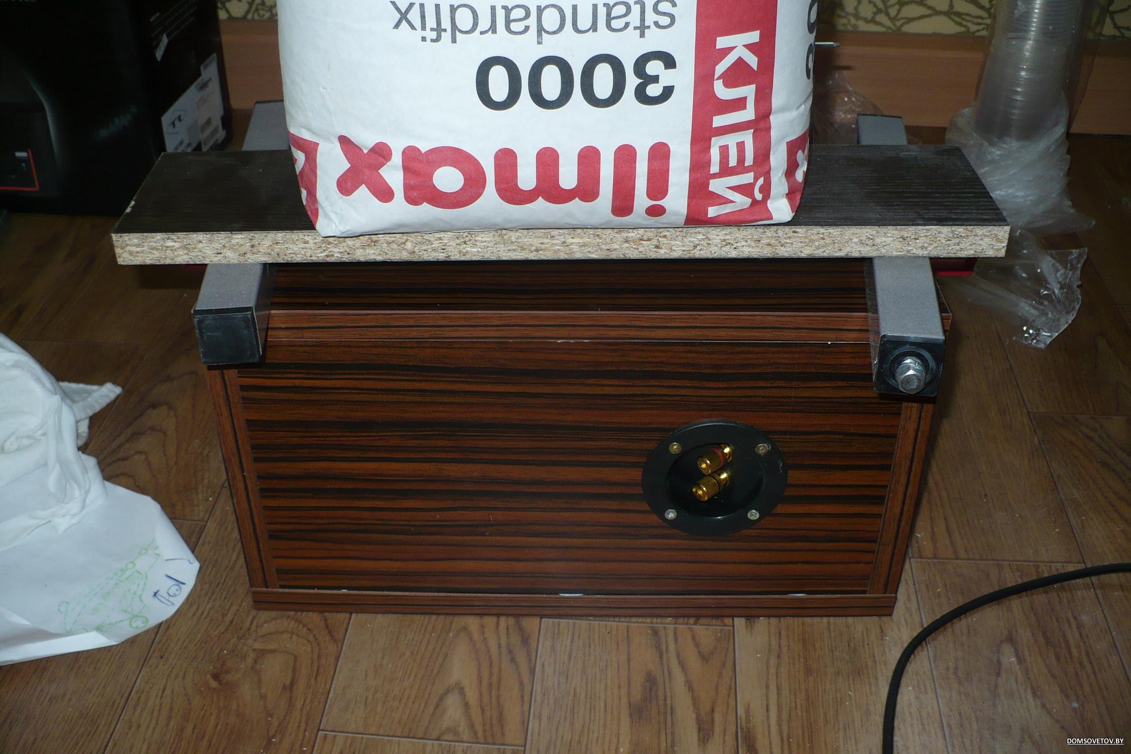

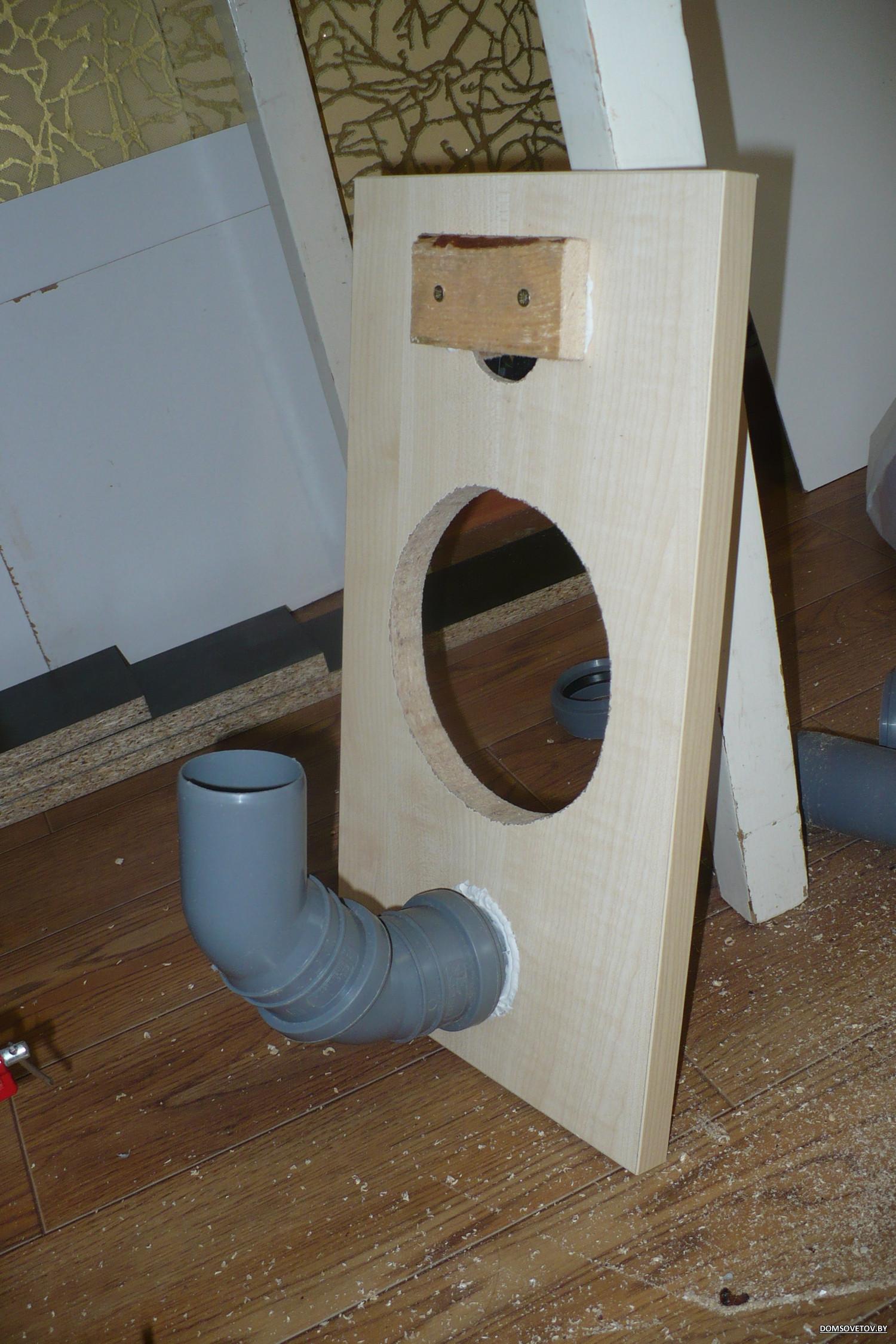

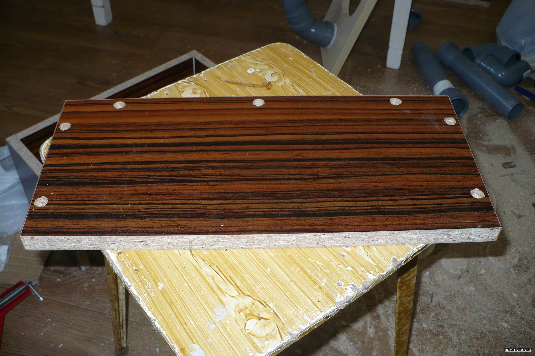

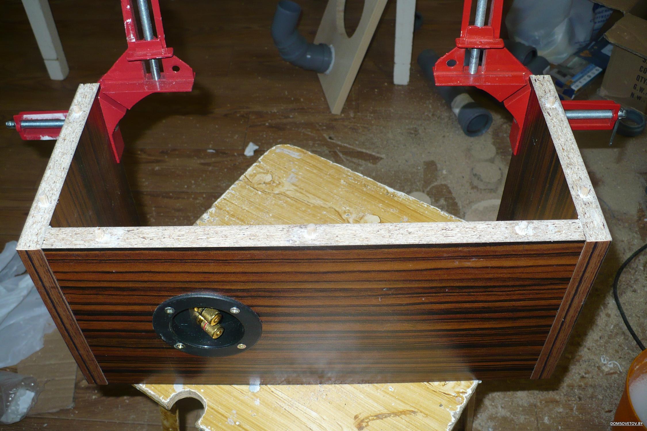

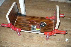

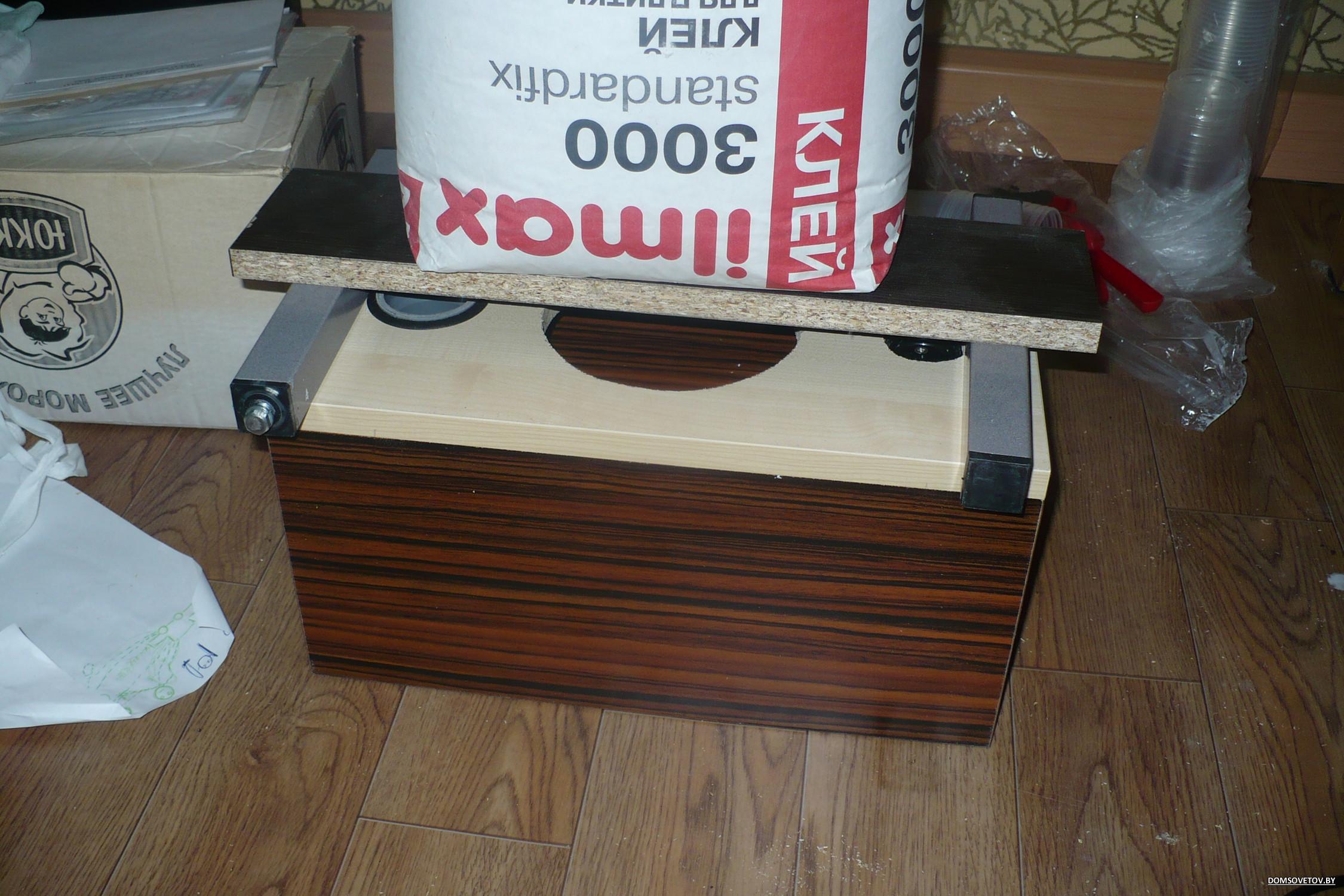

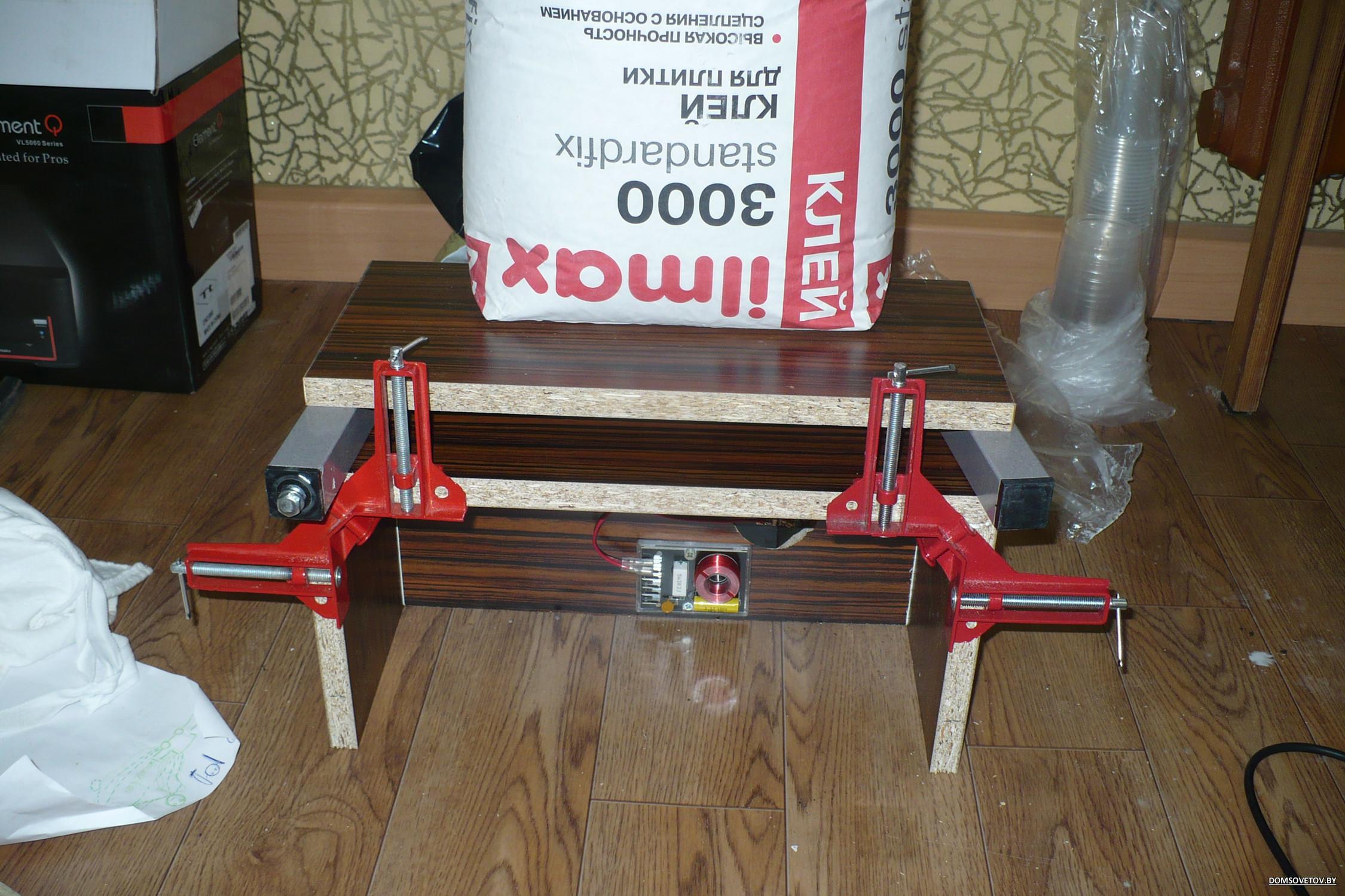

Обещанный ворклог (описание процесса в первом сообщении):
Старый 02.04.2013, 20:05   #35 или 135783
Сообщений: 7,160
voffka, ты тоже Гибралтаррррр... по доброму улыбнула вторая фотка...))
зы. хочу угловые струбцины!!! где покупал?

VAR,
Угловые струбцины брал в Оме.

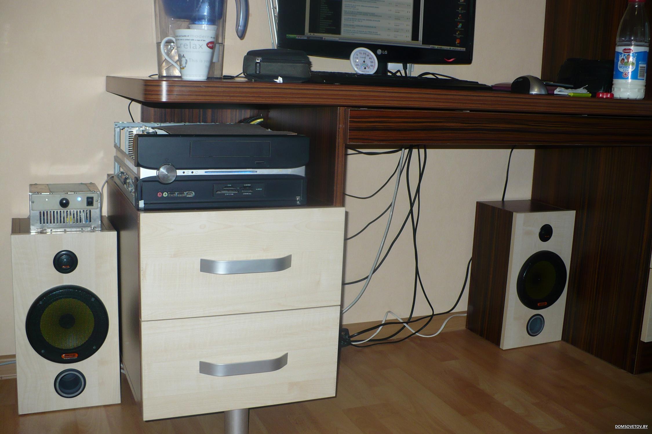

После того, как сгорел предыдущий самодельный усилитель (отработал несчетное количество лет), временно трудилась микросхемка TDA8947J, примотанная на соплях к компьютерному БП и запитанная от него же.
Вчера наконец-то приехал ВОТ ТАКОЙ УСИЛИТЕЛЬ
Я вам скажу, КЕТАЙЦЫ - МОЛОДЦЫ!!! Усилитель действительно "Audiophile performance” Играет чистенько, посторонних шумов нет.
Запитал его на постоянку от БП компьютера, к которому он подключен, - слышен только тихонький хлопок в колонках при вкл/выкл компьютера. Управление громкостью у меня уже много лет только средствами звуковухи, поэтому никакого дополнительного обвеса для усилителя не потребовалось.
К слову, у меня компьютер весьма тихий - ночью в тишине, если на него не посмотреть, не совсем понятно работает он или нет. Никакие шумы в колонках не слышны даже, если прислониться ухом к сетке динамика.
ПС: надо наконец-то доделать новый корпус и облагородить компьютер, а то живет он в виде стенда на листе ДВП
