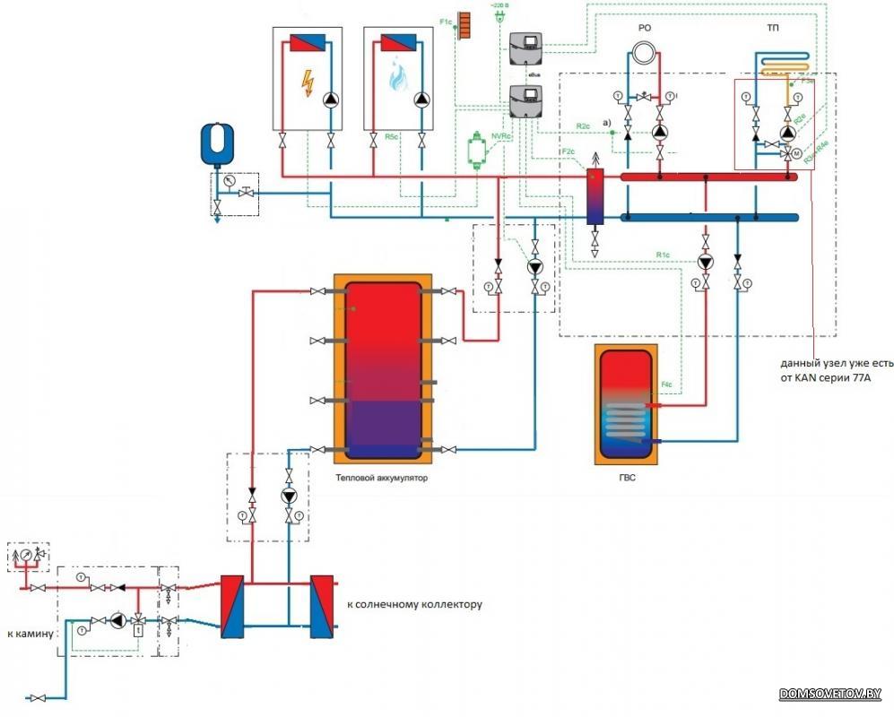

Нарисовал, вроде, чего хотел.
Бак ГВС имеет две спирали, и нагревается дополнительно от солнечного коллектора. Просто картинки такой не нашел, вот и вставил какой был. А излишки тепла от СК сбрасываются в ТА.
Жду критики.

Не критика, а мои половые фантазии:
1. ТА врезать не в котловый контур, а между гидрострелкой и коллекторами через трехходовый клапан - тогда для отбора тепла из ТА не нужен насос, просто при необходимости переключится клапан (хоть и вручную) и насосы потребителей начнут сосать тепло из него.
2. СК запитать на теплообменник в ТА и теплообменник в бойлер тоже через трехходовый клапан и с 1 насосом - греть бойлер до достижения 90 градусов, затем клапаном переключать на нагрев ТА - не нужны 2 проточных теплообменника и 1 насос.
3. Камин напрямую к ТА через насос (можно через трехходовый на верхний теплообменик бойлера - пользовать по максимуму).
4. Вместо электрокотла с его насосом - увеличить гидрострелку и впереть в нее 3 ТЭНа по 2-4 кВт.
5. Бойлер можно всунуть на 500-700 л и пользовать его как ТА (сам ТА выкинуть), т.е. греть бойлер солнцем или камином до 90 градусов и пользовать это тепло (врубать насос верхнего теплообменника) для отопления до снижения температуры до 45..50 градусов.

voffka, благодарю за фантазии
1. не, я именно так хочу. потом буду ставить умную автоматику.
2. оно так и будет, я просто не написал -лень было
3. думал и так, но тогда немного придется ТА переделывать, мне его немного не так сфарганили гады, а я прошляпил, а потом стало поздно пить боржоми. а так я буду использовать имеющийся функционал.
4. у мя уже есть котел на 4,5квт. он пока как запасной будет. потом как поставлю СБ куплю нормальный и сделаю его секондмастером
5. бойлер уже куплен на 300 л, ТА выкинуть нельзя, так как он уже внутри дома. да и стоил он не мало.

и такой еще вопрос: на схеме внизу два теплообменника от камина и СК завязаны на один насос. это нормально, или могут быть теплопотери, когда работает только один источник? стоит ли поставить на каждый отдельный насос?

-gr-, на каждый по отдельному насосу не нужно. Дополнительных теплопотерь практически не будет, т.к. контур с насосом развязан через теплообменники.

на схеме запитка обратки из ТА на теплообменники идет с низа, т.е. где холодная вода, а горячая подается вверх. А если поменять местами: что бы горячая вода поступала вниз ТА, а обратка бралась с верха. может так будет лучше прогрев воды в ТА, или это дурость?

-gr-, сброс тепла в ТА и забор тепла из него идет только сверху.
