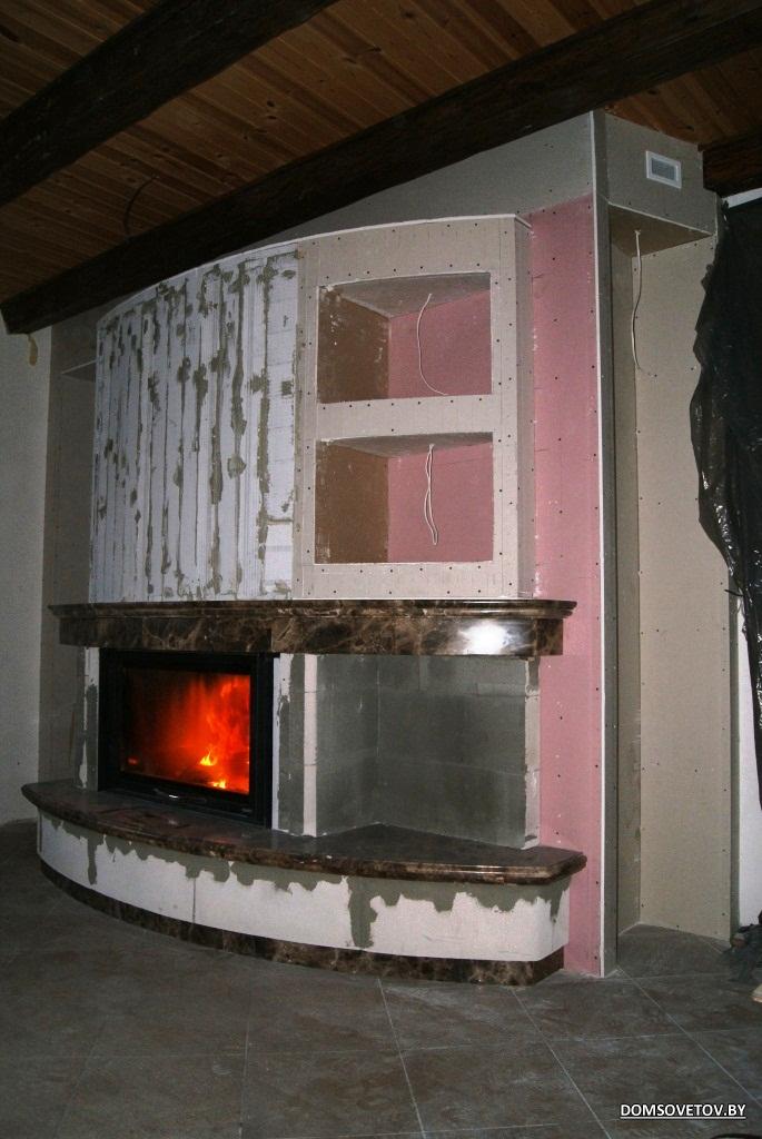

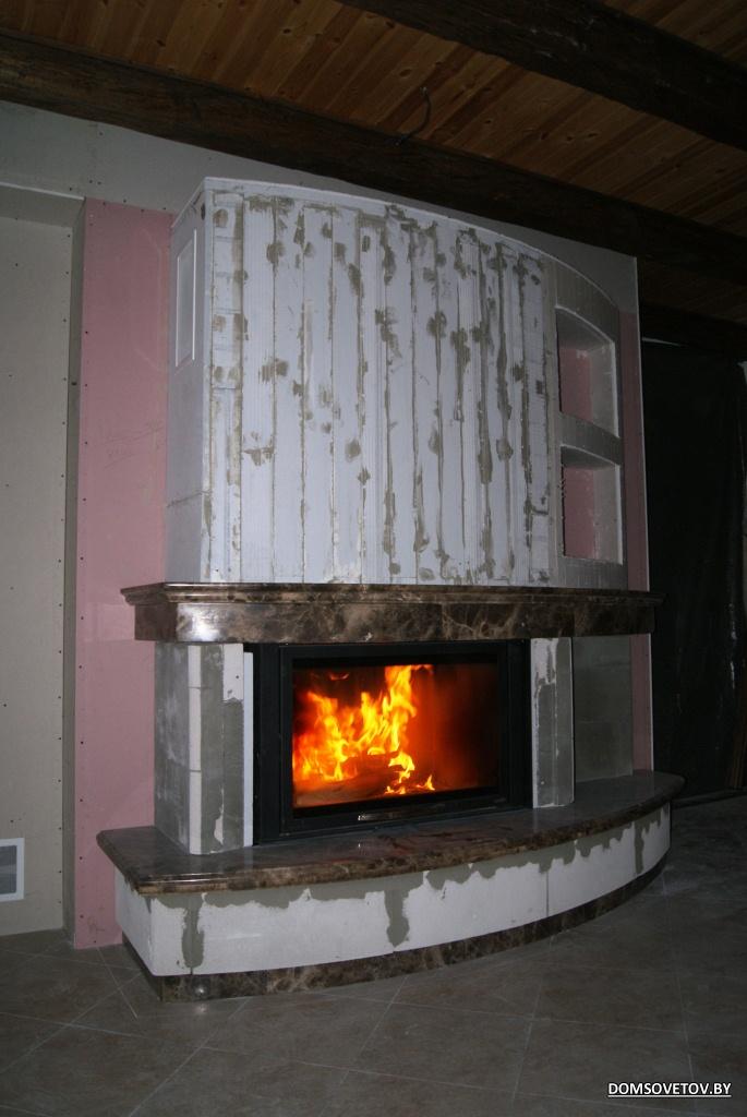

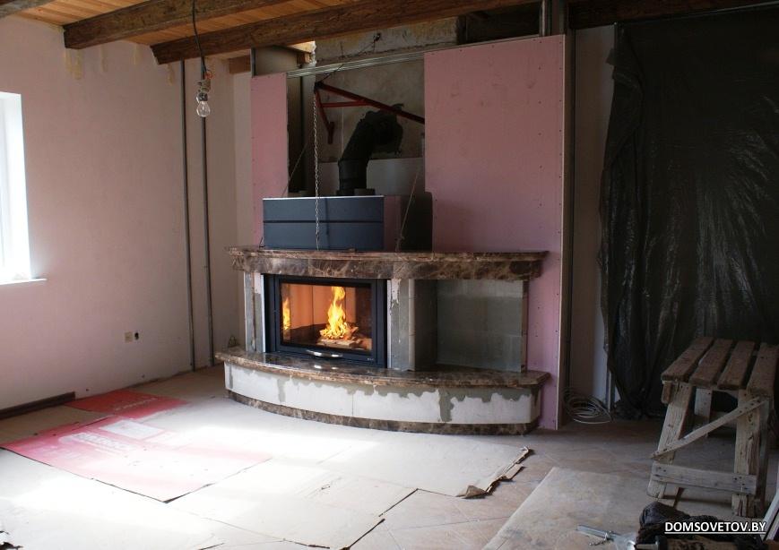

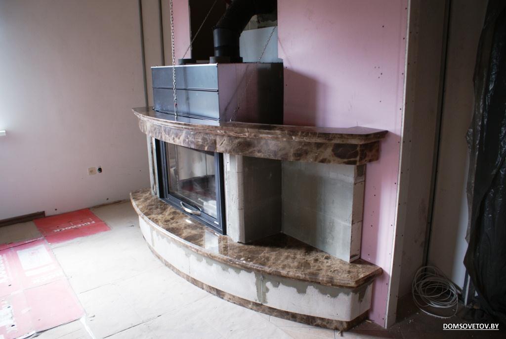

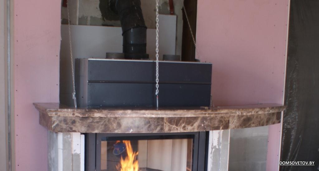

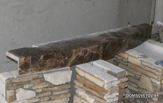

Так как размеры камина взрослые и радиусные, возникли небольшие трудности с изготовлением верхней мраморной перемычки и балки.Цельными их сделать не реально,а также она стоит в таком месте что если стояла бы цельная конструкция она неизбежно бы треснула.Вобщем изготовил её из трёх частей ,поэтому пришлось перемычку вывешивать(кран получился зачётный)

Каким клеем приеклеивается мрамор? Если в горизонтальной плоскости проблем не вижу, то вот в вертикальной както сртёмно его клеить, всётаки масса его не маленькая. Мне тоже похожим образом нужно будет облицевать свой камин

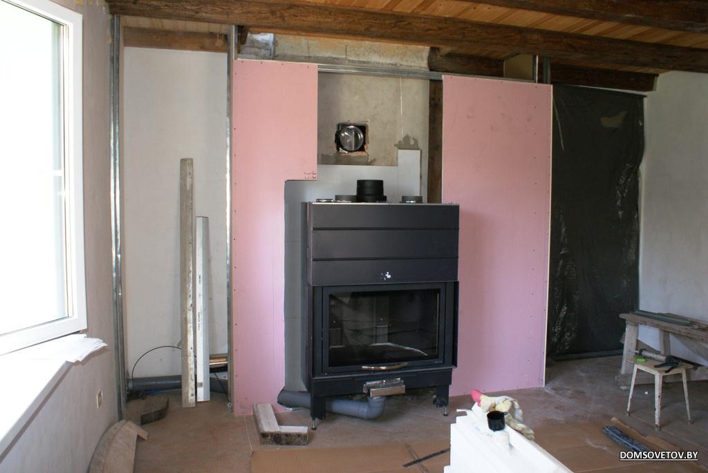

Ещё один момент,теплоизоляция камина по лицевой части да по радиусу ,да ещё и жёсткими плитами.

Эти элементы изготовлены из мрамора они не на что не наклеены

Понятно, в данном случае склеенны два элемента мрамора между собой. Но у меня два таких же куска ещё не склеены между собой, и мне также как и в вашем примере нужно облицевать ими камин. Мне нужно изначально их склеить между собой? (что сомниттельно как-то), или я могу по отдельности приклеить каждый элемент к камину?

evg, У меня склеен элемент из двух кусков и затем смонтирован на камин(проще говоря он лежит как перемычка на двух опорах,даже если он развалится то он не упадёт).Вы же хотите наклеить Ваш мрамор на какое то вертикальное основание,и неважно будет это один элемент,склееный из двух частей или каждый элемент поотдельности,вообщем надёжность более низкая чем в моём случае.
Правильная сборка облицовки выглядит примерно так.Каждый последующий элемент облицовки должен укладываться на уже ранее установленый и держаться он должен желательно исключительно за счет силы тяжести,либо же за счёт механического крепления.
В моём случае мы имеем тройную защиту.(Верхний мраморный элемент состоит из двух частей-перемычки+верхней полки)
1.Перемычка лежит на двух боковых опорах
2.Перемычка подвешена на цепи
3.Сверху на перемычке лежит верхняя полка

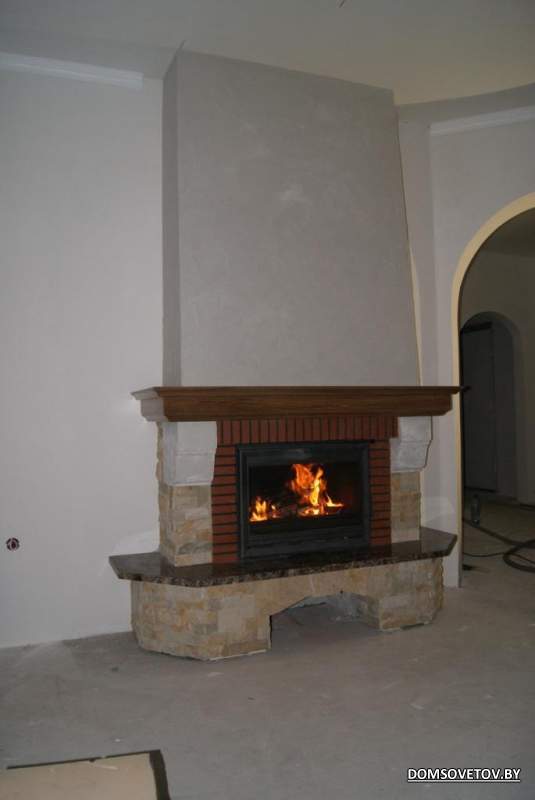

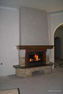

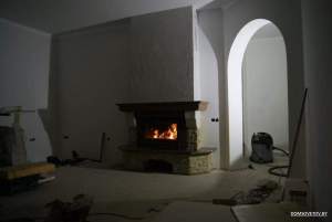

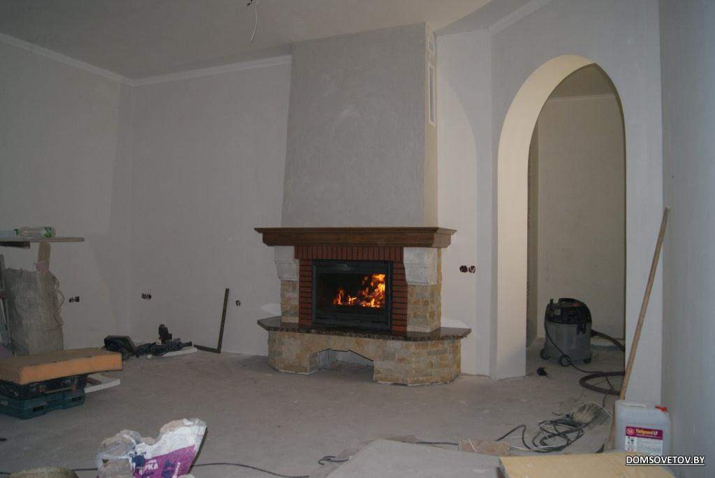

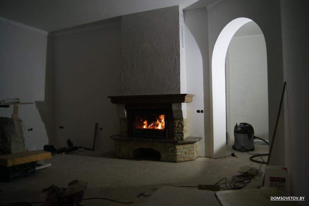

Бюджетный камин(слово то какое непонятное,но тем не менее).Камин как камин,как говорится на любителя,но показательно другое-место расположение,не самое удачное

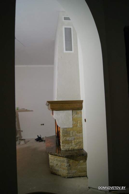

Арка,вход в зал.Возле арки заведён дымоход с выступом в зал на 250мм.Для таких случаев лучше выбирать форму камина либо со скошеными углами(призма) либо овал(панорама),тогда мы избавляемся от острых углов+сглаживаем боковой размер облицовки.В данном случае пришлось ещё и прятать камин частично в стену(там где это возможно делаю всегда)
Верхняя часть обычно покрывается декоративкой,если кому нужен недорогой фактурный вариант-рекомендую,мазанка.Берётся любая декоративка,я использую фасадную сармалит .Фактурная шуба смотрится выигрышно тогда когда есть верхняя подсветка

А для чего в торце облицовки 2 вентиляционных решётки?

Нижняя -конвекционная,верхняя-декомпрессионная.Другого места для них не нашлось.Лучше бы было если бы они стояли с другой стороны(с глаз долой).Всему виной выступающий дымоход и перемещение топки в стену.Поэтому,кстати и не получилось больше завалить верхний короб(это минус),но пришлось вставить боковые кирпичи (это плюс)

В общем-то для бюджетного совсем неплохо выглядит. Особенно понравилась идея задвинуть в стену, что бы не выпирал.
