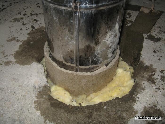

ОИК-4, внутрення несущая я так понимаю? 250 из кирпича заложена.
На топку нужен диаметр 180-200, это для нормальной топки, если в несущую внутреннюю ставить сендвич,то 200+ 100 утеплитель= 300, будет торчать по 2,5 см с каждой стороны стены.

ОИК-4, нужно подумать прикинуть
Ну а вариант с сэндвичем внутри дома прокатывает ?
Кстати я так понимаю вопрос риторический - как пройти плиту перекрытия? ) Раздвигать или резать ?

Прокатывает, а почему нет? Я плиты и резал и пробивал. Как пример.

ОИК-4, о а в каком месте плиты ? и какой размер ?

В центре не делал, а так обычная плита перекрытия.
