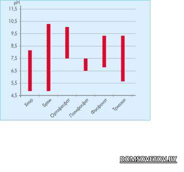

Рис. 1.
Выбор ингибиторов коррозии в зависимости от уровня pH воды
Процесс работы градирни несложен. Вода нагревается в технологических теплообменных аппаратах, затем поступает в градирню, где подвергается испарительному охлаждению. В результате испарения концентрация растворенных в воде веществ повышается. Недостаток воды, возникающий вследствие испарения и утечек, восполняется за счет поступления свежей воды. Процесс подпитки стабилизирует концентрацию примесей.
