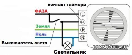

подключить вентилятор с таймером можно просто от провода освещения?
__________________
если в параллель лампочке, то смысла в таймере нет - выключили свет, таймер вентилятора обесточится
Я отдельно ставил реле в коробку, и тянул провод на вентилятор. В схеме подключения с таймером нужна фаза с освещения и фаза и нейтраль для питания вентилятора. Фаза с освещения является управляющим сигналом. У меня в туалете так. Свет горит меньше минуты - вентилятор не включается, больше минуты - включается и далее работает до того момента, пока не пройдет 5 минут после выключения света.

@mikola, Можно ли из подрозетника (выключателя) вытянуть провод к вентилятору (пока плитка еще не лежит), а второй кинуть от лампочки? Будет ли так правильно?
Можно, из подрозетника берете фазу и ноль, от лампочки фазу на управление.

схема подключения вентилятора с таймером
На контакт L - приходит прямая фаза из распаячной коробки (в моем случае из подрозетника до выключателя), на Lt - фаза через выключатель света (от лампочки), на N - ноль из распаячной коробки (в моем случае из подрозетника до выключателя)
@mikola, сечение провода какое брать?
