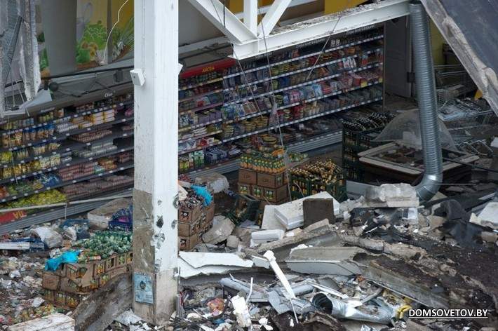

Граффити # 222 -
Паша зацени!
---------- Сообщение добавлено в 23:39 ---------- Предыдущее было в 23:29 ----------
сварка внахлест-никогда в цехах советских не видел такого. везде было с накладными проваренными листами с нагрузкой вдоль шва.
