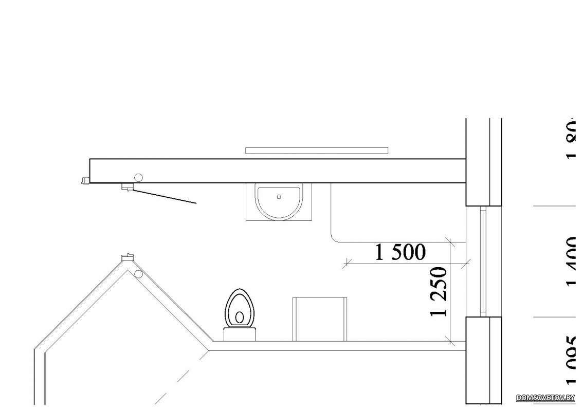

просто хочу рядом с ванной оставить место для такого душа, чтобы в ванну не лазить, если валяться там нет желания. Место небольшое, но, думаю, должно хватить.

Юра Добриденев, вот как раз при наличии ванны в маленьком помещении лучше над ванной душ установить. тогда не нужно швабра или тп, умягчитель. достаточно шторки. да еще тем более у вас окно на месте планируемого душа.
Старый 11.02.2014, 15:57   #35 или 175499
Сообщений: 6,547
Как-то хочется чтобы не нужно было лазить в ванну. Подошел, включил. Видел такое в каком-то импортном фильме, душевая площадка с трапом рядом с ванной. Окно не должно доставить проблем, откосы и подоконник из плитки, как на стене, стекло матовое, пусть мокнет, не сгниёт ведь. Помещение хоть и небольшое, но 7м2 как ни как, не сказать что сильно малюпасенькое.

Да там и подоконника можно не делать как такового, просто плитку положить с небольшим уклоном. Все само стекать будет. Но про шторку подумаю.
Еще хотел чтобы с потолка вода лилась, но с высотой этажа 2,8м и моим небольшим ростом, наверное не лучший вариант.
