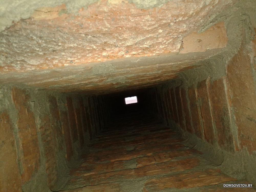

Старый 15.08.2014, 18:19   #40 или 196931
dmhr
Регистрация: 26.02.2012
Сообщений: 77
Читал, что если дымоход для камина из красного полнотелого кирпича выложен правильно (ровно, без соплей), то гильзовать его не обязательно.
Вот мой дымоход .Интересует, насколько он соответствует понятию "правильно"?
- канал проходит в несущей внутренней стене;
- марка кирпича : 150 или 200.
