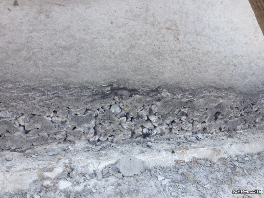

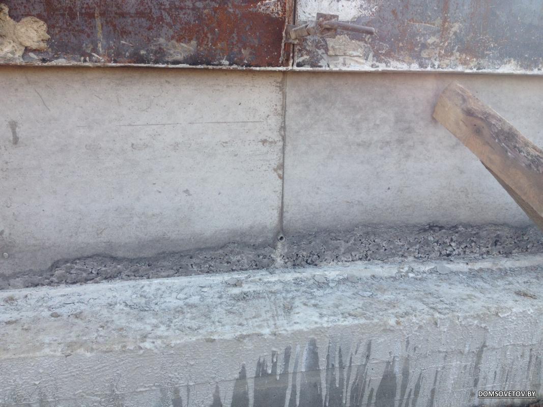

Можно получить точно такую же картину если перевибрировать - весь гравий осядет.
Бетон был жидковат, вибратор стройбаны применяли, скорее перевибрировали. Вопрос что дальше делать? Куча щебня снизу не связанная раствором.

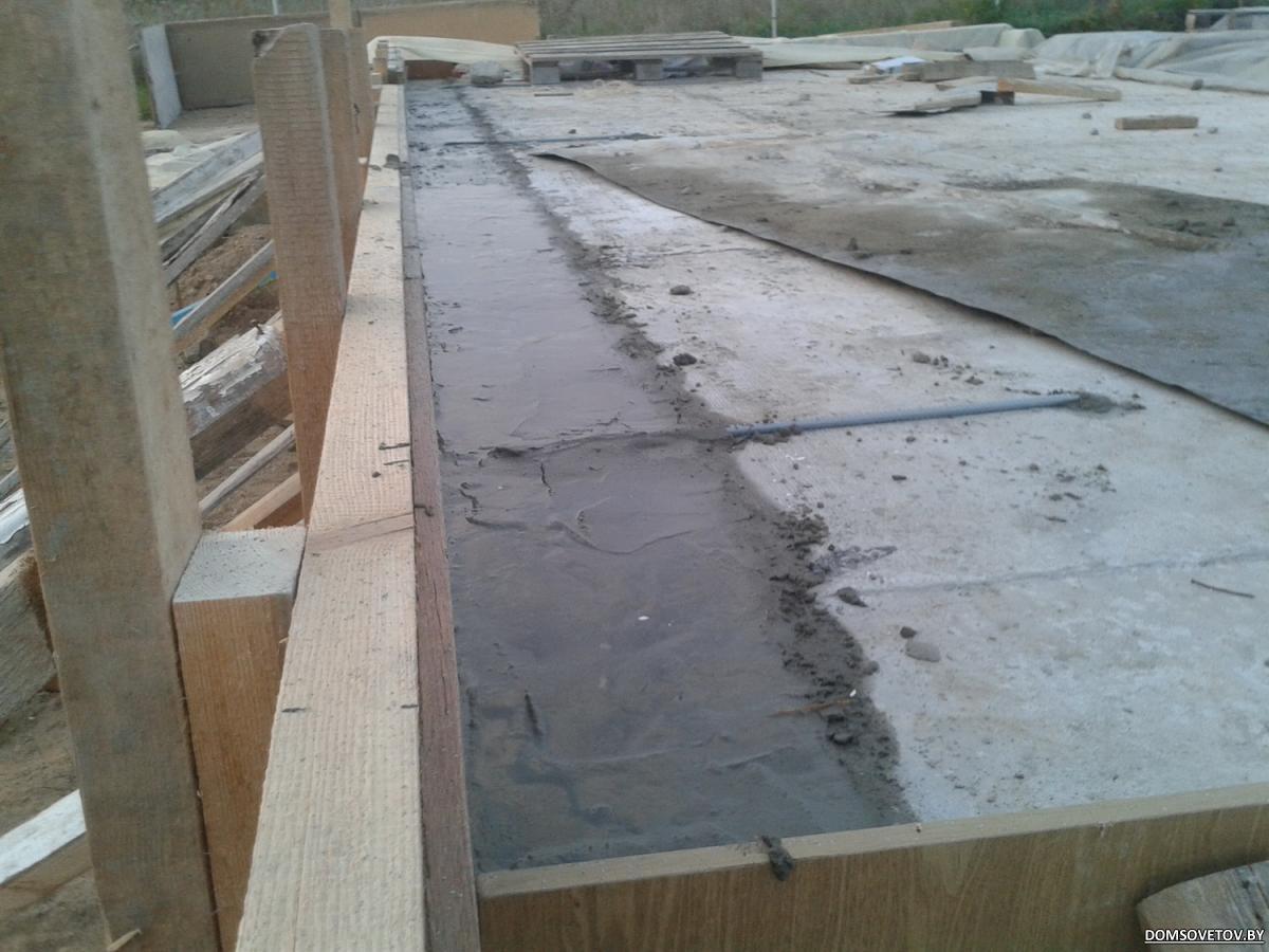

а к вопросу о цвете бетона. http://www.domsovetov.by/picture.php...pictureid=8339 На свежезалитое не обращайте внимания. Справа виден анкер. от него ближе небольшой шов. Так вот то, где анкер, - максротовская плита. То, что после шовчика - самолитый бетон. Не знаю как вам, а мне кажется, что цвет одинаковый

Densy, да все там связано, все нормально у вас. не волнуйтесь. Тем более что скорее всего дальше в глубину картина получше.

Densy, Да сейчас уже особенно ничего не сделаешь... Во-первых, оно на небольшом участке (считайте, что в подвале окно), во-вторых, горизонтальное ослабление "лучше" вертикального.
Можно сделать вертикальные штробы и зармировать в них арматуру через каждые 10-12 см, высота штробы где-то 60 см. Но это для самоуспокоения. Главное, чтобы через эту щель вода из грунта не началась сочиться - уделите внимание при гидроизоляции.
Кстати, уже поздно, наверное, но лучше, если слои не будут ровные между собой, а с "буграми" - сцепление лучше в разы. Или между слоями куски арматурины втыкайте.

Картинка такая с обоих сторон ленты, тоесть насквозь. Снизу это подушка залита. Арматура как раз в том месте где такая байда. Получается арматура работать не будет?

а к вопросу о цвете бетона. http://www.domsovetov.by/picture.php...pictureid=8339 На свежезалитое не обращайте внимания. Справа виден анкер. от него ближе небольшой шов. Так вот то, где анкер, - максротовская плита. То, что после шовчика - самолитый бетон. Не знаю как вам, а мне кажется, что цвет одинаковый[COLOR="Silver"]
Какое шикарное решение делать опалубку из ненужных советских мебельных "стенок". наверное на выходе ооочень глакая стенка получается....
