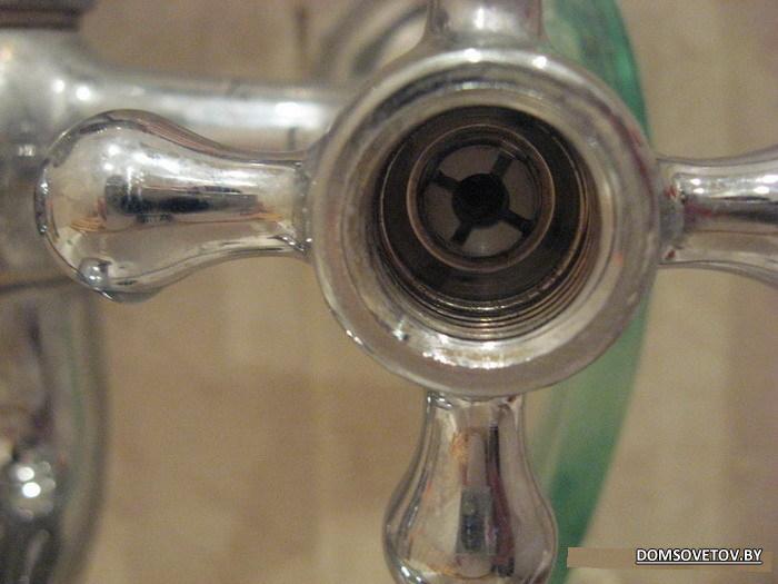

@Alex77, купи новый кран и не мучай себя больше следующие 15лет
---------- Сообщение добавлено в 23:10 ---------- Предыдущее было в 23:09 ----------
@Alex77, ВДшкой заливал на ночь?

@Alex77, ВД-это керосин на 96%. Просачивается хорошо в микрощелочки и потом обычно легко идет. Преобразователь-ортофосфорная кислота. Как бы он чего лишнего не скушал..

Если очень древний кран, то может быть без пластмаски. Или если не арматура Хотя внешне похож.

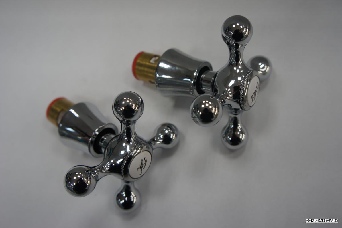

@Славка, вот какой кран у polyzadumchivy был.
В моем, там пластмаски нет точно, видимо очень старый кран, лет 15 ему или больше.

@Alex77, на китайские? Если 'гулять так гулять', то попробуй открутить кран-буксу за маховик. Правда есть шанс либо керамику сломать, либо крестик. В случае удачи выбьешь.
а ещё можно пару брусочков упереть в корпус смесителя и крест. И между ними клинышек лучше сразу с двух сторон, чтоб перекоса не было.
Уксус лил?
