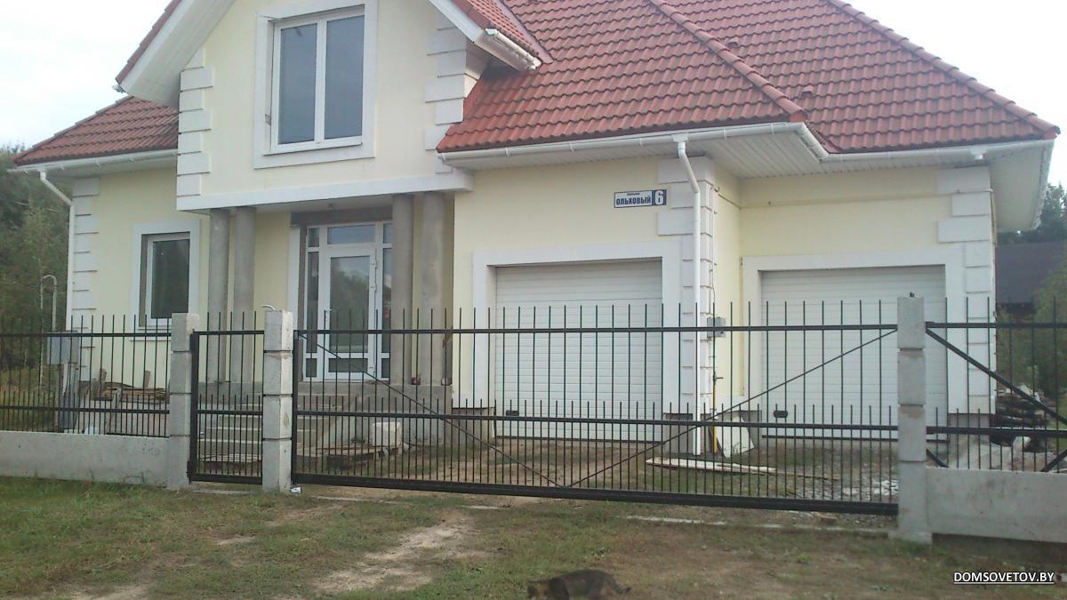

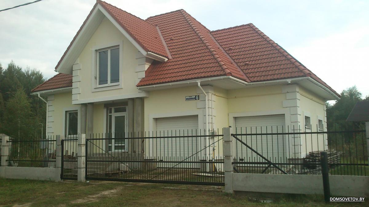

Вот они - откатные ворота своими руками
Четыре дня с отцом потратили на ворота и калитку.

Молодцы! Мне такой забор прозрачный нравится... и ворота.... мне даже больше нравится без нижней секции, а весь прозрачный.... но так тоже хорошо...

voffka, супер!
Какая длина ворот? Проема и противовеса.
И еще, продемонстрируйте на фото, если можно, на сколько метров они въезжают брату на участок? Вы ведь как-то писали об этом?

@illarion, проем 5,7 м, противовес 2,2 м. К брату заезжают метра на 4-4,5
