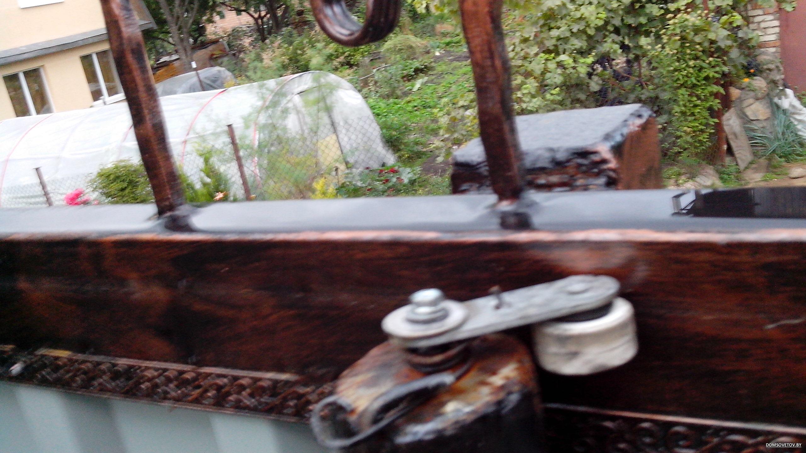

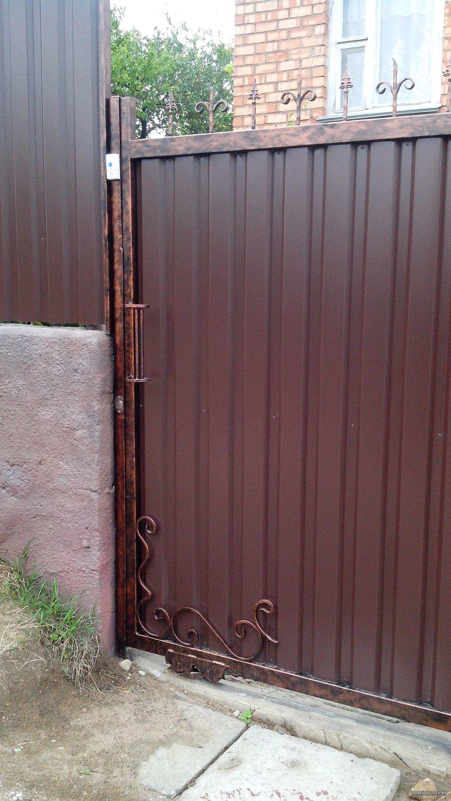

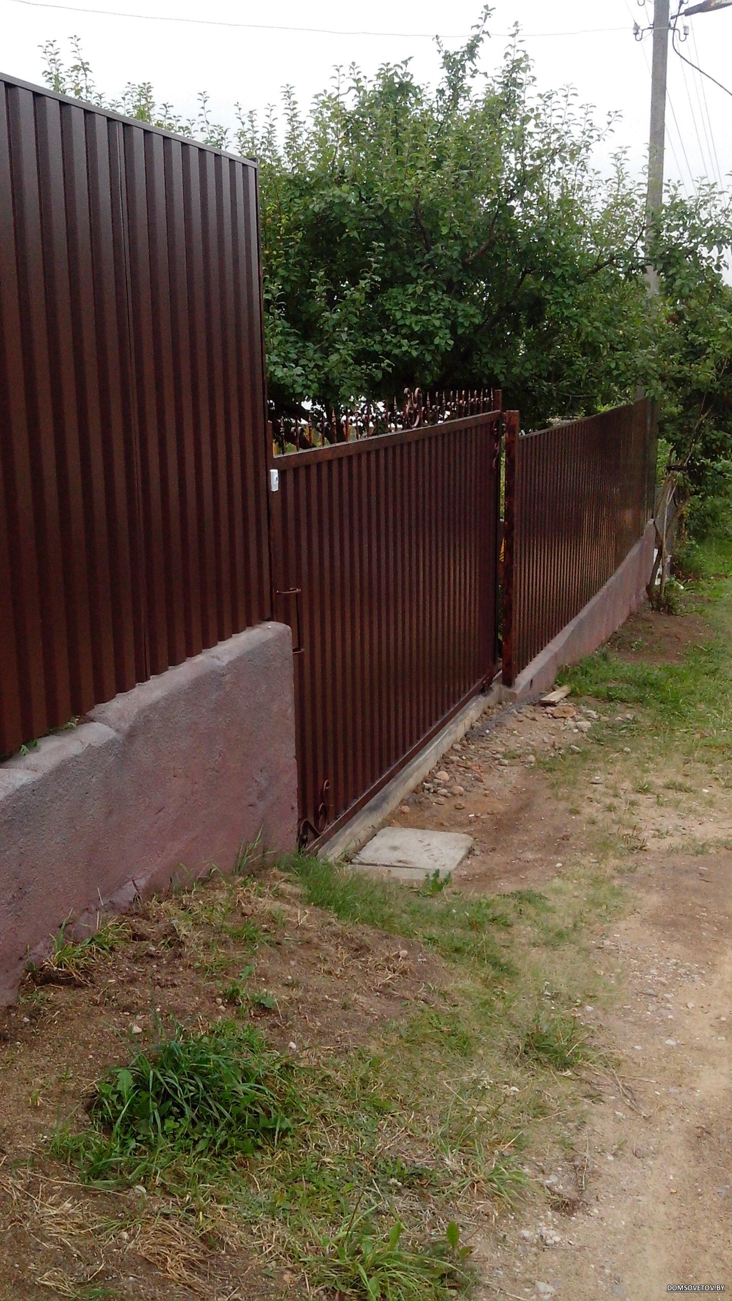

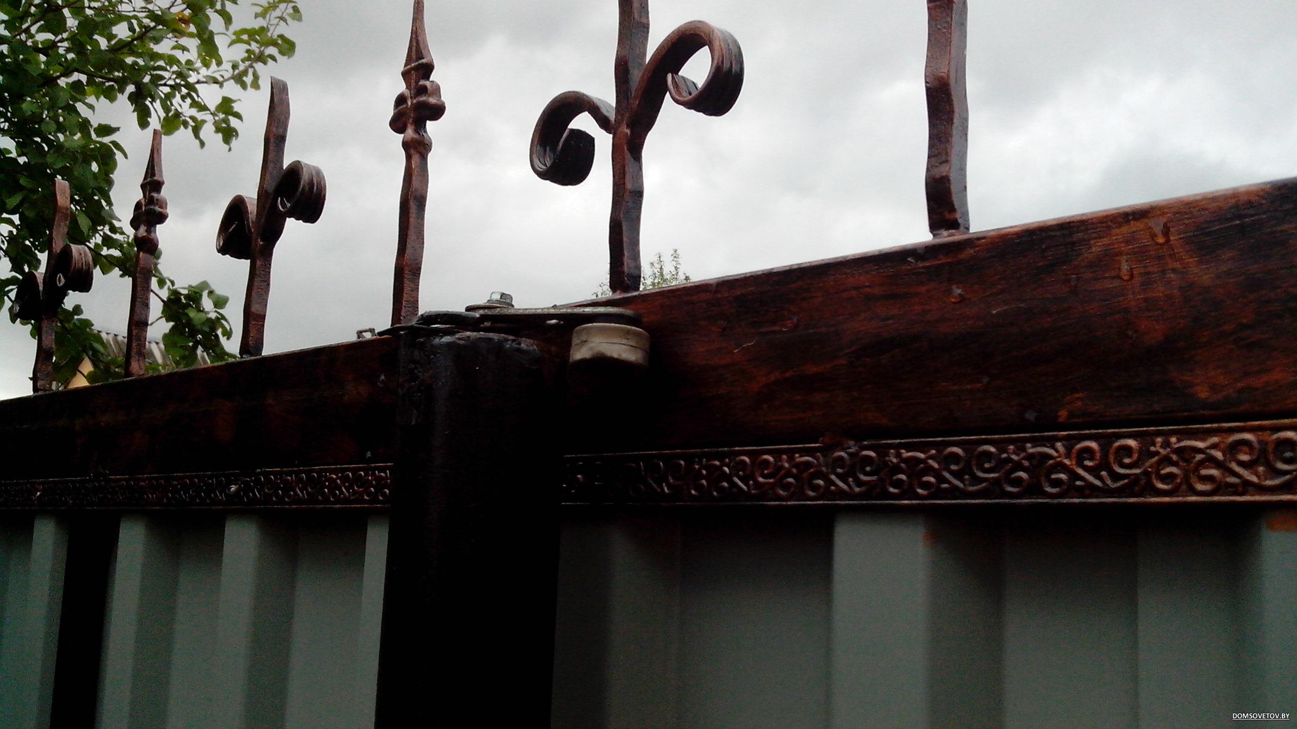

Просто откатные ворота, потому что конструкция относительно проста, и в то же время, как я надеюсь, достаточно надежна. Она врятли подойдет для домов с круглогодичным проживанием, т.к. ворота движутся по металлическому уголку, который зимой придется постоянно чистить. Но для моих дачных нужд их вполне достаточно.
Ориентировочная стоимость 150-200уёв (точно не помню). Длина 4м, высота 1,8м, вес до 100кг.
Конструкция:

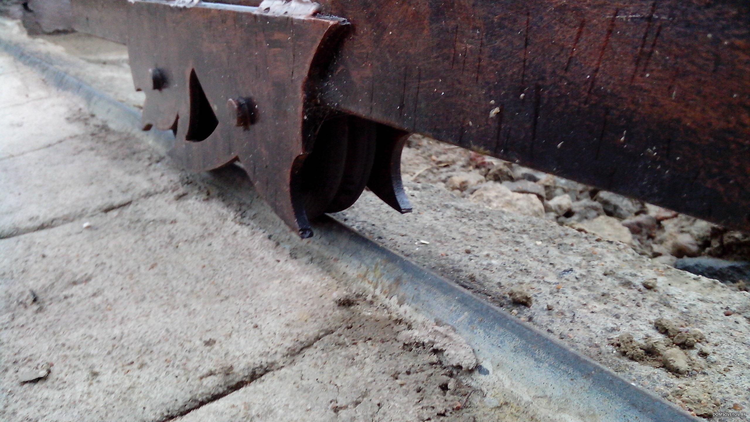

Рама выполнена из профиля 60х40х2мм (всего 12м), в нижней ее части были вырезаны участки, чтобы глубже посадить колеса и уменьшить зазор.

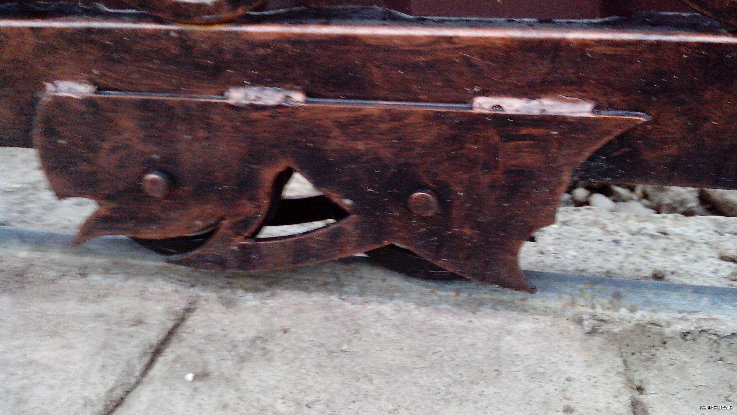

4 китайских колеса(нагрузка 75кг на колесо) на цилиндрических подшипниках с литой резиной. В этой резине фрезером по дереву был сделан V-образный паз для устойчивого движения по уголку. Уголок забетонирован по уровню, к нему для надежности была приварена арматура(в бетон).

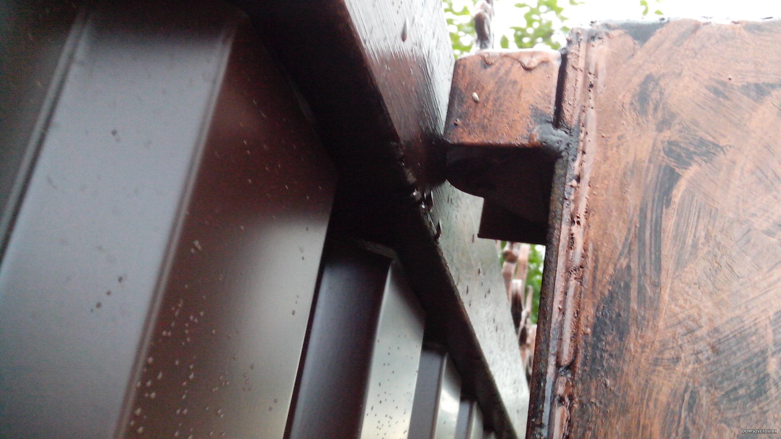

2 столба для удержания ворот в вертикальном положении. 2 обрезиненных мебельных ролика на каждом столбе: 1 неподвижный, 1 подпружиненный.
Специальный замок для откатных ворот - 20уе позволяет их открывать с любой стороны. Несколько хитрых самодельных примочек, чтобы в закрытом положении ворота нельзя было бы поднять(и унести).
Кованные элементы покупались частично на Алмире, частично на металлобазе перед Шабанами, потом резались и варились заново так как мне нужно.
Накладки(держатели) на колеса рисовал сам и заказывал на лазерной резке, там же подсуетили оси для колес, поскольку китайцы умудрились сделать неходовой диаметр 11,5мм.
Профлист с20 крепился заклепками к трубам 20х20 и полосе 20х4, приваренной по периметру и по центру.
Краска черная 3 в 1 по ржавчине. Сверху покрыта бронзой.

да..сегодня был у друга на даче.
так там 20 летний уголок в бетоне выглядит лучше , чем ваш..
но решение проверенное.
правда я бы сделал верхний подвес и не парился.

Резиновыми колесами уголок не отполируешь, а времени на его чистку нет, и желания пока тоже.
Выбор именно откатных ворот был обусловлен крутой горкой, створчатые там просто не открылись бы(или не закрылись). Что до верхнего подвеса, то:
- Предполагается въезд крупногабаритной техники;
- По экономическим соображениям - уголок 25-й дешевле чем 2 швеллера или тавр, да и конструкция стоек для тавра сильно усложнится
- Кованные пики не пристроешь, да и функцию они тогда выполнять не будут;
- Над головой всегда будет что-то маячить;
- Видел такое у себя на дачах - смотрится как-то слишком казенно.
Я как бы и не парюсь, у нас дорогу зимой все равно не чистят на дачах, поэтому добраться туда на машине - без вариантов.

согласен полностью , что на даче откатные самопальные себя оправдывают на 200%.
