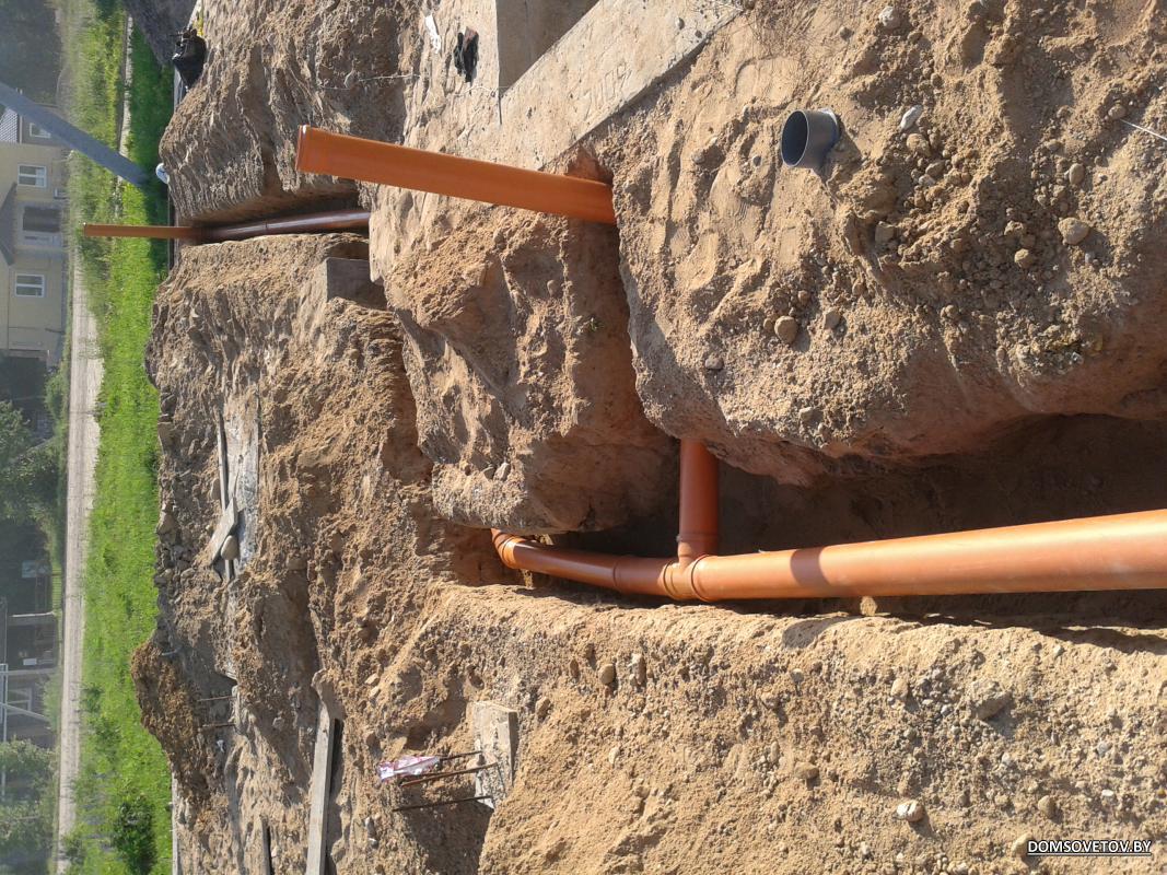

Сообщение от Виктория Посмотреть сообщение
А мне больше интересно - слив с кухни в по отдельной трубе в септик? Стояк основной, как я понимаю, находится там, где санузлы? Труба с кухни - обычно самая забиваемая, под полом вести не лучший вариант.
да, совершенно верно. Трубу из кухни проложил под полом, более того - под стяжкой. Как бы случай с засором не исключаю, так как у соседа была такая беда: после прочистки все стало сливаться.

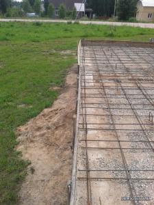

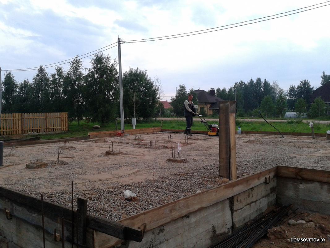

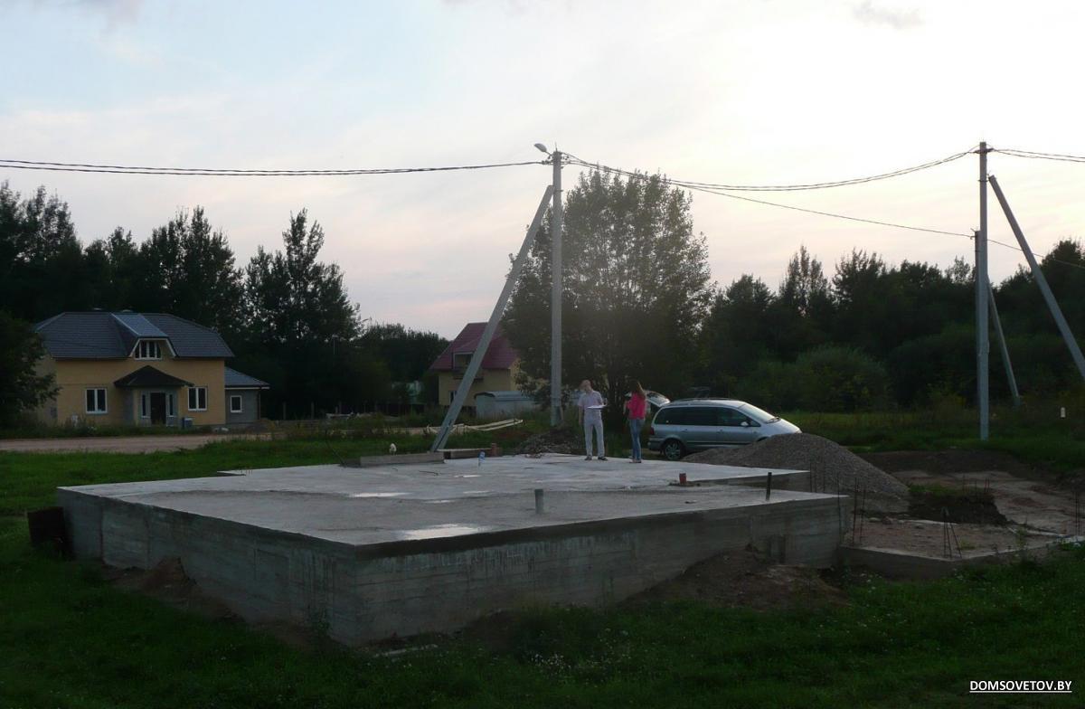

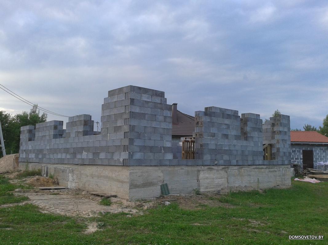

Вернусь к началу своей стройки: участок покупал с "консервой" ( был фунадент 8х10), так как на аукционе нереально богатые покупатели участков и предлагали непостижимые гроши за них. 1 год поиска и ожиданий и я стал обладателем 15 соток. На восстановление и переустановление границ участка потребовалось 6мес, разморозил "консерву" и установил электрощиток. В фундамент засыпал песок и оставил все это дело до весны.
Позже залил плиту с армированием 10-ой арматурой. Клетка 50х50см. Плита простояла уже 2 года.

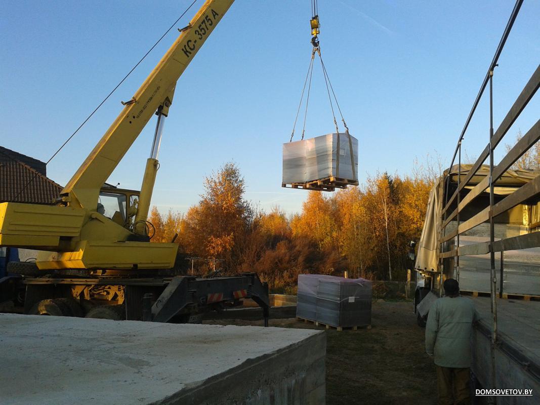

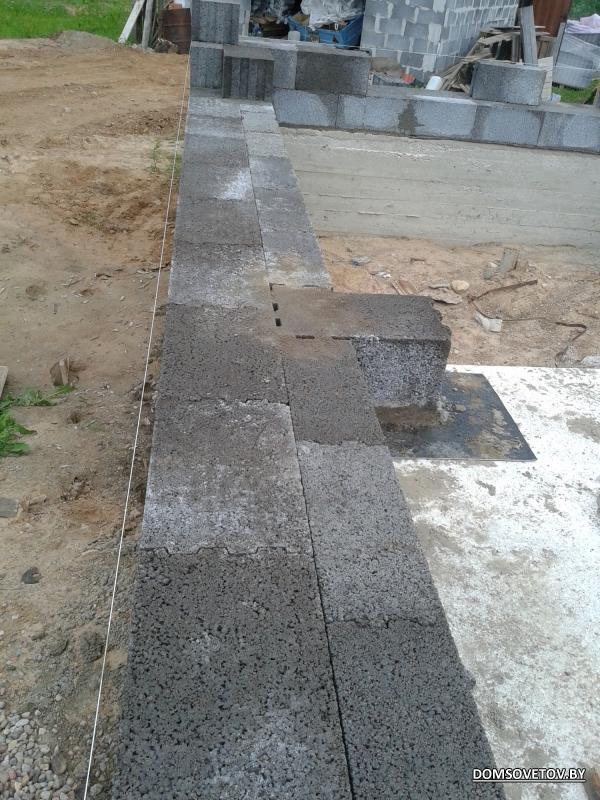

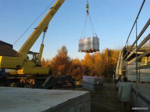

Потом приехали блоки. Блоки покупал керамзитобетонные Новолукомль, 200 мм для гаража, щелевые. Для стен дома: блоки 200мм + 300мм. Общая толщина стен 500мм.
