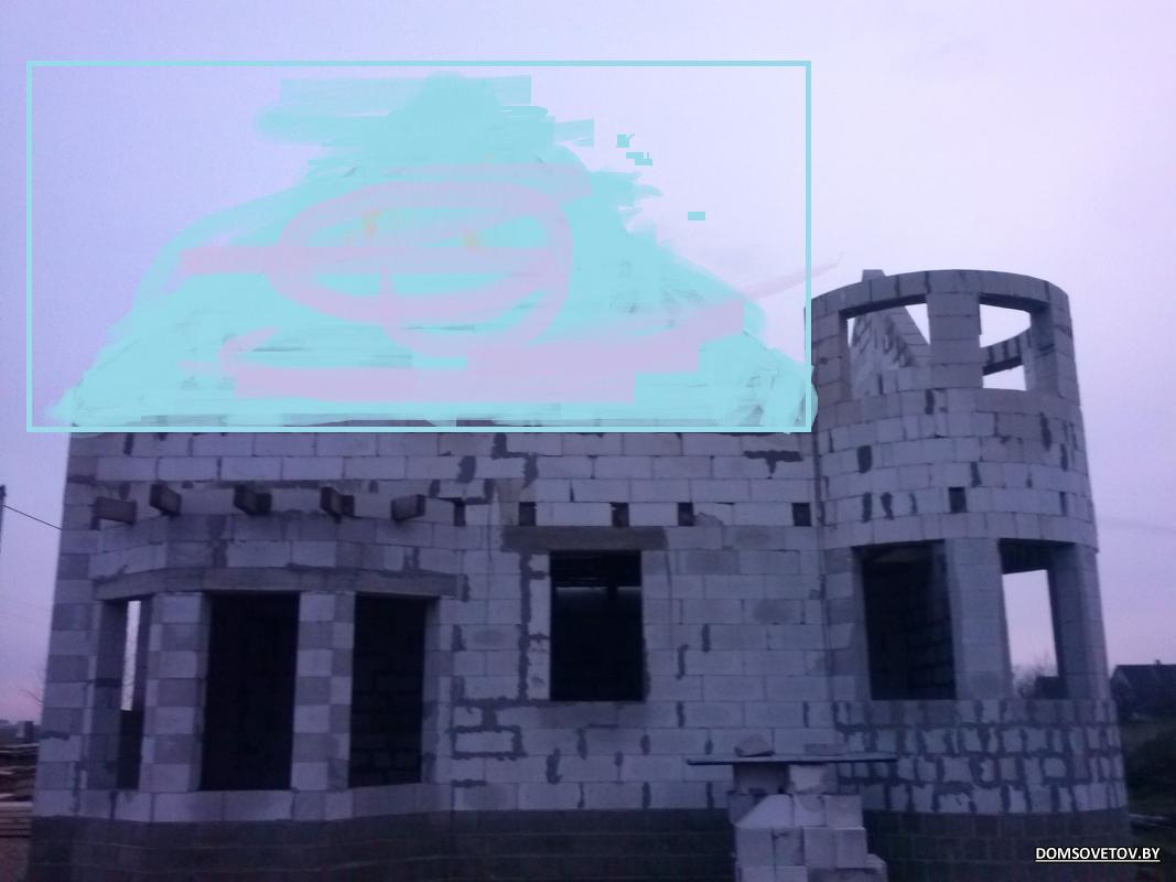

@Ветал777787, разобрать фронтон что ли?
Я б в подоконной зоне сделла армопояс на треть толщины блока просто вырезав внутри эту треть, ничего не переделывая. И вообще закольцевал пояс по возможности и спал спокойно.

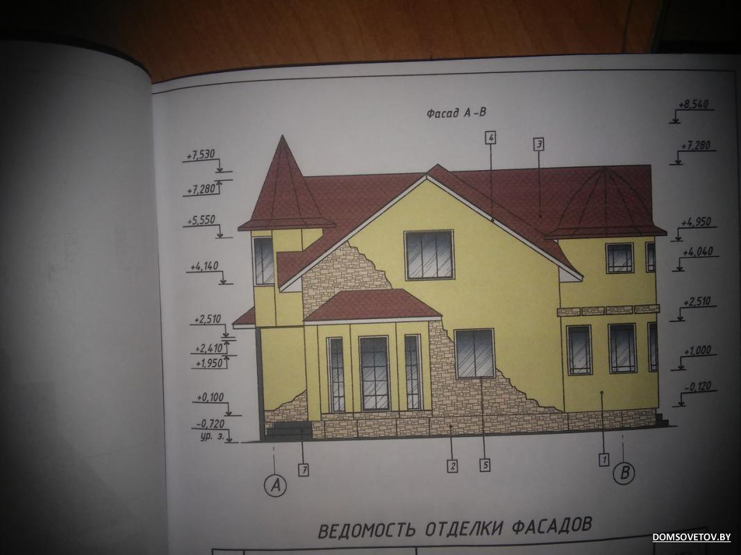

@Dobrinia, тут как раз, проблема в том что пояс не закольцуешь из за разности отметок. Скаты приходят в стены эркера, а мауэрлат эркера будет выше. Если я правильно нафантазировал конфигурацию. Видеть бы в аксонометрии что болжно быть.

@Dobrinia, тут как раз, проблема в том что пояс не закольцуешь из за разности отметок. Скаты приходят в стены эркера, а мауэрлат эркера будет выше. Если я правильно нафантазировал.
Да это видел, дак там можно напрямки залить если я правиьно тоже нафантизировал, а после утепления спрячется это все.... грамотнее так имхо

на уровне одного ската у стен эркера проёмы, так что не знаю как напрямки.

или все таки так сделать? и пролить пояс

так не будет распора от ската, но как стыковать получившуюся вальму с двускаткой другого фронтона ?
Я реально не могу помочь советом, как укрепить углы, потому что очень смутно представляю как будет опираться и на какой отметке находится диагональное стропило приходящее почти в центр эркера.
А просто эскизной картинки в аксонометрии нету этого дома ? Вам по проекту фронтоны ложили или сами придумывали по ходу дела ?

Убрать фронтон! И соединить между собой перемычкой два фронтона! там все и состыковать

ну вот смотрю и все больше подозреваю, что у вас там какая-то нестыковка. Если правый скат фронтона, который смотрит на нас приходит в угол со стыком башни, то после постройки кровли в башне останется дыра сзади, т.к. задний скат её не перекрывает. Там или недостроена окружность, или нужно достраивать деревом, которое тоже зависнет на стропилке без своей опоры. В общем не понимаю, или фронтон низковато, у вас башня возвышается над этим скатом гораздо сильнее чем на картинке. И диагональное стропило, которое в эту башню приходит, получается зависает непонятно на чем. Пасую

Если убрать фронтон! И установить кровлю то да нада будет достраивать деревом! упор на стену от окружности пойдет на балки!

поставим стропилку скину фото! всем спасибо
