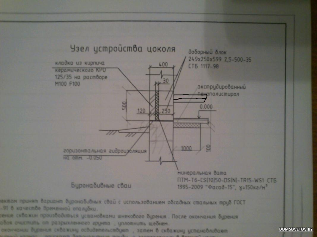

Спасибо Вам большое!!!!....а если такой вариант....ростверк делать с заглублением, но черновой пол поднять ...
А для чего заглублять ростверк и потом городить кладку из кирпича?

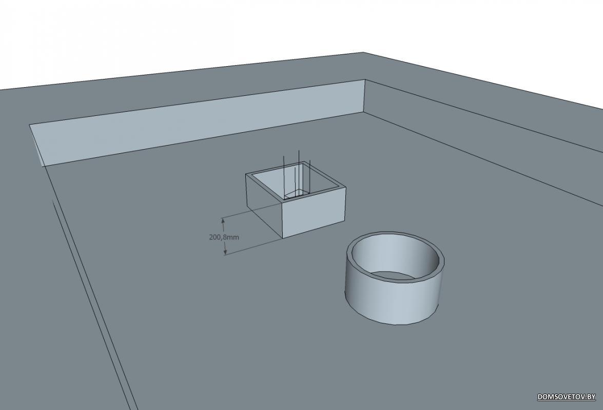

@Dimagr, я вам сейчас набросаю другой вариант, на мой взгляд более технологичный. Если принять условия что цоколь вы хотите 40 см, плодородку снимаете на 30 см, а ленту ростверка увеличивать не хотите, сейчас, пять сек

ну а грунт все равно снимать придется, тогда нужно подсыпку делать под ростверк, как я понимаю....да и есть небольшие перепады по уровню, а это дополнительный слой бетона, что увеличит нагрузку, если я не ошибаюсь
---------- Сообщение добавлено в 01:16 ---------- Предыдущее было в 01:14 ----------
а чем плох мой вариант, просто не хотелось бы все кардинально менять, ведь там же проводили расчеты и геологию учитывали, я склоняюсь все же что конструктор не так нарисовал, нужно было пол выше поднять, обратите внимание на чертеж который я сбросил вместе с разрезом, там тоже ошиблись с размером, с одной стороны так, с другой так
---------- Сообщение добавлено в 01:19 ---------- Предыдущее было в 01:16 ----------
как я понимаю для сваи сделать опалубку высотой 30 см, и залить бетоном, затем заложить пенопласт высотой 30 см между сваями, а поверх заливать ростверк
---------- Сообщение добавлено в 01:20 ---------- Предыдущее было в 01:19 ----------
заглублять сам не очень хочу, когда делали геологию, сказали что есть опасность бокового пучения грунта

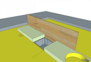

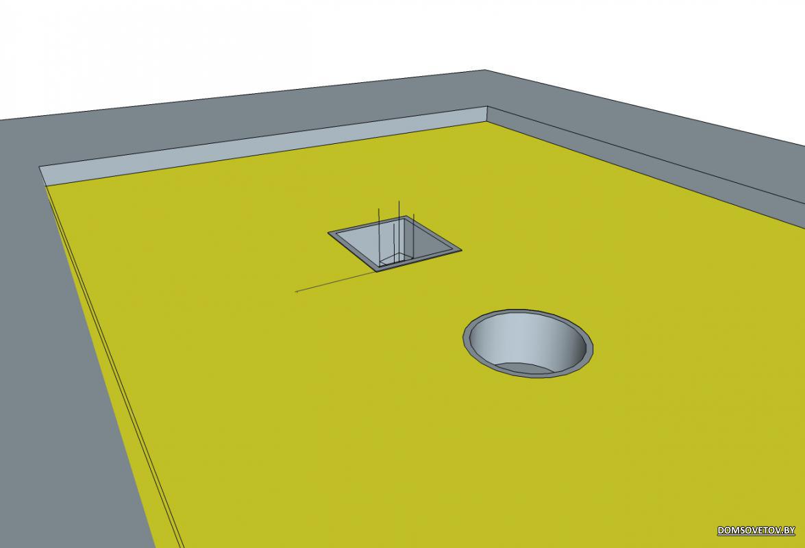

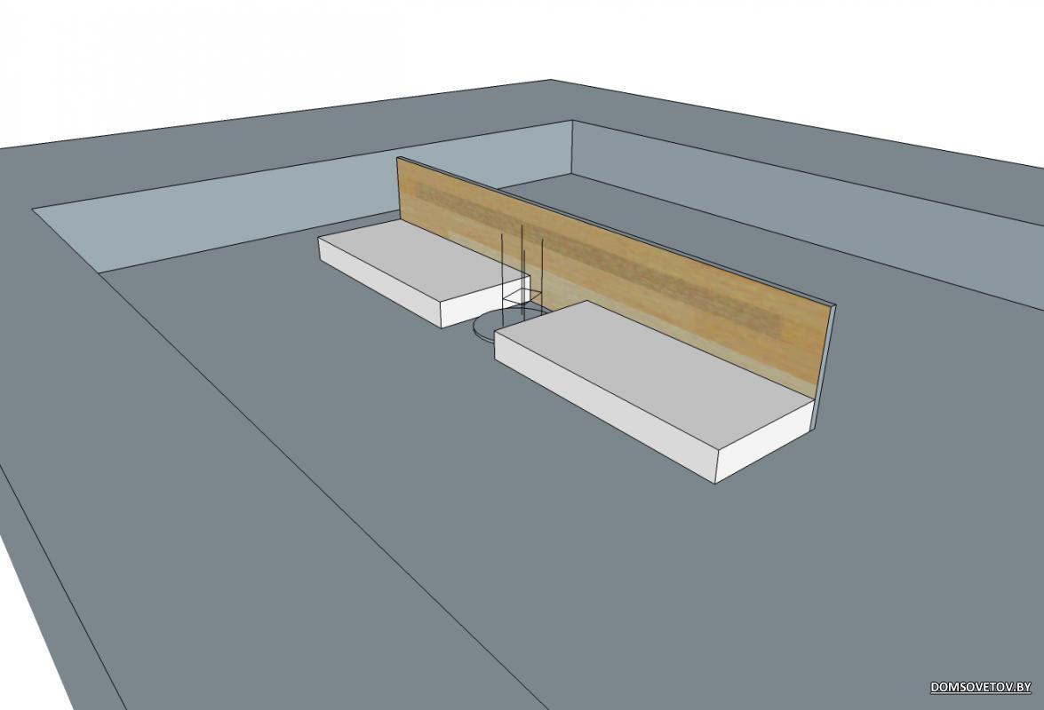

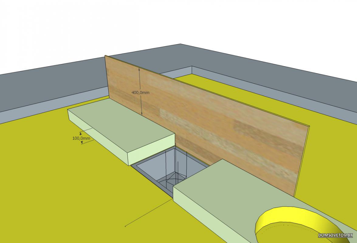

есть два вариант, с небольшим гемором, но не увеличивая количество бетона и вариант увеличить в высоту ростверк на 20 см (самый крутой вариант)
В1
Снимаем плодородку, бурим сваи, встявляем каркасы и делаем опалубку вокруг колон (либо квадрат, либо труба) и заливаем сваи.
Потом подсыпаем всю площадь песком до верха свай (это получится - 50 от вашего нуля)
Дальше ставим опалубку, укладываем демпфер 10 см и льем ростверк 40 см.
В2
Снимаем плодородку, бурим сваи, вставляем каркасы и заливаем сваи. Выставляем опалубку 70 см, укладываем демпфер 10 см и льем ленту 60 см.
вариант 2 самый лучший на мой взгляд

вариант 2 самый лучший, но дополнительный вес ростверка не создаст доп нагрузку?.....или она будет ничтожно мала?

просто когда я беседовал с конструктором, и спрасил что это за цоколь такой, сборный, он сказал хотите можете залить все бетоном, на всю высоту, но каркас из арматуры оставить высотой 40 см внизу ростверка....правильно ли это, как считаете?.....или армировать по всей высоте?
