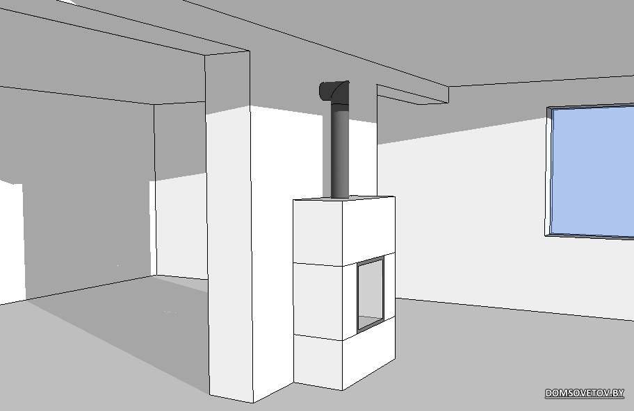

камин сам по себе пожароопасно...
подключение дымохода открытым спсобом это не что-то выдуманное мной...
зы. кстати за счет этого можно еще какого то тепла снять
---------- Сообщение добавлено в 20:14 ---------- Предыдущее было в 20:13 ----------
Не эстетично.
ну, как вы сами понимаете очень спорный момент...
и кстати можно трубу использовать сэндвич...

VAR, не делай голую трубу в жилье, ежу понятно, что будет страх и ужас и по совокупности причин и по каждой причине отдельно.
П.С. ...это же на палатка оленевода, которую в 10 мин можно упаковать на собачьи сани....
Суслик вне форума Ответить с цитированием
Старый 22.01.2014, 19:32   #394 или 172353
Сообщений: 7,163
про пожаробезопасность уже читал... что-то еще из существенного что против установки открытого дымохода есть или все упирается просто в страх и ужас...!?

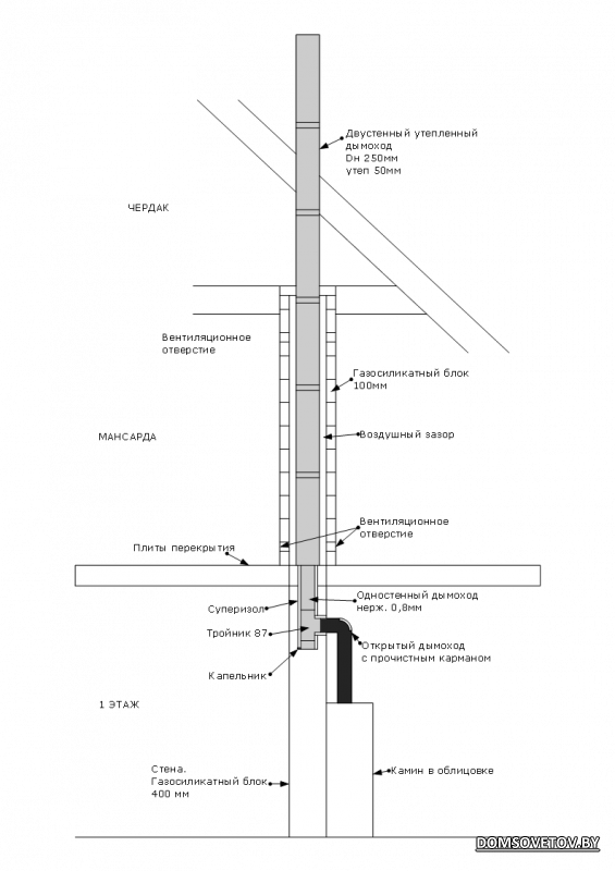

Здесь хочу предложить схему дымохода. Товарищи печники, каминщики и дымоходчики плз. выскажитесь - что лишнее, чего не хватает, что не правильно...

Сэндвич в гс ,как по мне ,лишнее.Смысл в этом какой?(хуже конечно не будет)
---------- Сообщение добавлено в 01:14 ---------- Предыдущее было в 01:11 ----------
У Вас что каминная труба 150?Сэндвич указан по внешнему д=250
Старый 09.02.2014, 02:15   #397 или 175210
Сообщений: 7,163
в смысле лучше не в гсб а зашить гкл? если да то как правильно сделать?
зы. GIM, если есть желание помочь, буду благодарен. тогда чтобы... не вытягивать с вас каждое слово... делитесь вашими тайными тайнами...))
сэндвич внешний диаметр.
диаметр дымохода топки 150

VAR, Я уже писал Вам как я раньше ДЕЛАЛ.Вы вроде сказали что инфа ясна.
Если хотите в блок,значит в блок.Продух наверно в помещение делать не стоит ,будете разносить пыль с поверхности блока по комнате.Я когда использую гс в камине все внутренние поверхности грунтую клеем плиточным(от пыли).Ваша схема -это обычный канал(только не из кирпича а из гс) загильзован металич.трубой(в Вашем случае почему то сэндвичем).Продухи можно вообще не оставлять.
---------- Сообщение добавлено в 01:34 ---------- Предыдущее было в 01:25 ----------
Первые два(3) метра я бы поставил 1 а не 0,8 метал(хотя по нашим нормам 0,8,но везде давно 1) Выше можно и о.6 (хотя по нормам нашим везде 0,8),но метал ставить нормальный не гаражный.(выше Т гораздо ниже чем на выходе)
Старый 09.02.2014, 02:40   #399 или 175213
Сообщений: 7,163
бррр... все таки придется вытягивать...))
1. можно не сэндвичем а просто одностенным дымоходом?
2. если да то обшивать чем?
3. а если продухи делать то какое то тепло сниму?
4. какой зазор между обшивой и гильзой?
5. как правильно сделать на чердаке? гильза или сэндвич?
6. как правильно сделать проход через чердачное перекрытие? в обшиве или как то по другому...

1можно
2-4.Уже отвечал,будете настаивать-повторюсь
5Сэндвич,причём уже до чердака(30 от перекрытия вниз)
6.Обшивка или блок с выходом(продухов) на чердак
По открытой трубе на первом этаже.Так делать по нормам (и вообще) нельзя.Когда то делал похожую модель камина ,но дымоход был открытый сэндвич.Со временем стала нерж. кофейного цвета.Т на поверхности ОЧЕНЬ большая.
По теперешнему разуму делал бы гс(лучше эфективный кирпич) и однослойную нерж всю трубу.Вы сейчас даже не можете предположить сколько будете топить камин.Может жизнь повернуться так что придётся маслать его сутками.У меня таких примеров куча,когда люди(даже не самые бедные) вынуждены были сутками в сезон подтапливать дом(давление газа не хватало,маленький ребёнок),топили так что лопнул зуб.Так что с дымоходом лучше не экономить,что б потом спать спокойно.
