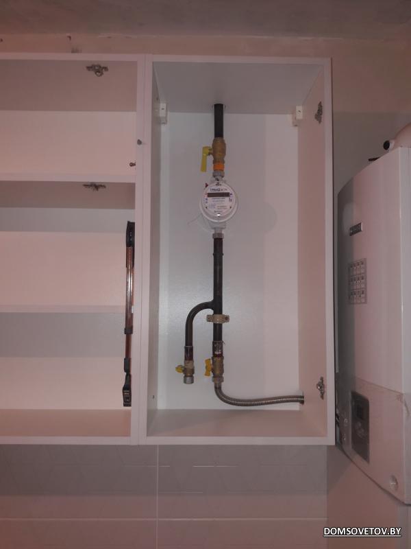

У меня кран под столешницей. Лёгкий доступ к крану и шлангу дело относительное.
Если стоит варочная панель, то к шлангу к ней доступ одинаков, сверху он приходит или снизу, один хрен шкафчик открывать и лезть внутрь.
Проверка была в по осени 2017. Пытались мозг попарить "А какой у вас шланг? Многослойный, однослойный, армированный?" Якобы какой-то нельзя. Сказал что я в них не разбираюсь, и залезте в шкафчик и посмотрите, что шланг заводской и даже отечественный и бирка на нём висит. А если их нельзя ставить, то запрещайте производство и продажу в РБ. На этом разговоры прекратились.
