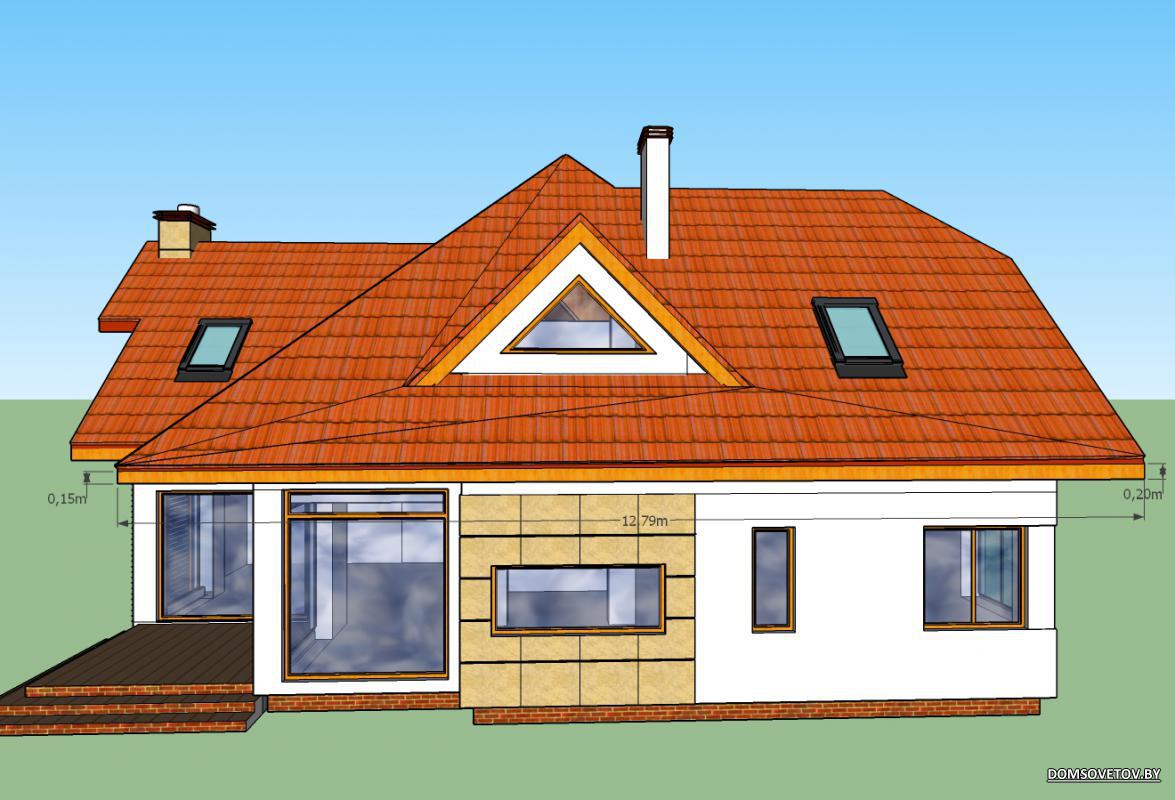

Нужен совет!
Что делать с вот каким косяком по кровле, немного задрали вверх один угол кровли на 5 см, (причем сразу было норм, но почему-то кинулись переделывать, утолщать мауэрлат ... ) в итоге есть что есть.
Длина карниза большая, почти 13 метров, но опасаюсь что визуально эти 5 см будут видны. Не подскажете чем их можно будет снивелировать? Может водосточка?
Или просить разобрать весь скат
См. картинку:
Низ лобной доски должен быть в горизонте, потому как на фасаде есть элемент оформления в виде горизонтальной линии.

@Lama, правый край черепицы выпустите со свеса чуть больше, слева чуть меньше. Водосточку повесьте разуклонкой по уровню, как положено. Будет малозаметно.

Если этого изначально не было, а появилось только после того как на готовой кровле утолщили мауэрлат, то пусть они его сделают как было, опять же, на готовой кровле. Что это пилять за кровельщики что не могут углами по отметками попасть? Я кровлю в первый раз поставив, для интереса стрельнул нивелиром, +- 3мм, при сторонах 18м и 14м

@Lama, Вы как обнаружили проблему?
Если сами увидели (а это значит, что видно) - заставьте переделывать.
Черепицу выдвигать, как Вам тут советуют, не рекомендую.
Это будет и заметно, да и колхоз редкостный.
А вообще на 13м 5см не должны быть видны, но Вы то будете знать о косяке .
То есть тут важно Ваше отношение к нюансам.
По опыту скажу, что то, что изначально ощущается как пи3дец-пи3дец, через недельку уже просто немного огорчает, через месяц - немного мозолит глаз, дальше - просто не обращаете внимания.

Димакратия,оно-то да, тоже хотел это сразу написать, только что делать с горизонтальной линией оформления фасада, тут особо не забудешь ?

@Lama, по этой стороне понятно 5см, а что от этого задранного угла и глубже по картинке ? Там или должна быть тоже разница, тогда просто угол задран и что-то можно думать, или та сторона ровная, т.е. угол подгоняли по ней, тогда особо не исправишь, ведь на короткой стороне будет виднее.
И самое главное ! Только что обратил внимание что вы на картинке указали разницу не по отметкам, а от низа лобовой доски, на сколько я понял. Уточните как вы измеряли, может лобовая не по горизонту ? Возьмите нивелир и стрельните по углам, на одном этаже стандартной рейки достаточно. На такой длине уровнями и правилами горизонт не поймать, если снизу приставлять, на худой конец протянуть горизонт уровнем с боку доски, отчерчивая отметки.

От нижнего края потому что так и есть. Нижний край по горизонту. Задрали угол потому что скат не сходился тот что за трубой над кукушкой и тот что идёт к задранному углу, так они мне объяснили.
Мерял я лазерным уровнем, а увидел потому что мембрана с одной стороны не заходила на лобную, а выходила в середину доски.
Решил сегодня проверю все фронтоны, если окажется что права и слева высота свеса не одинакова более чем на 1 см, буду склоняться к переделке.
