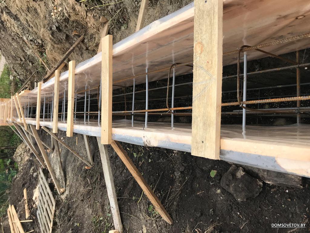

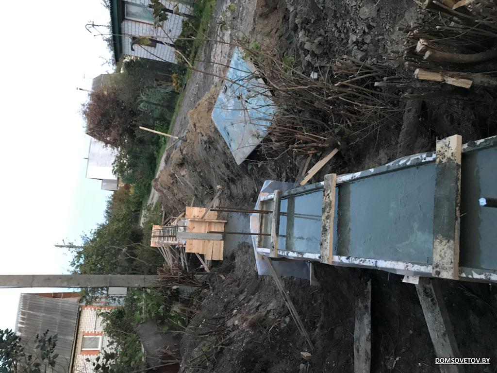

Поделюсь в этой ветке. Ещё один забор из бессера, только на даче. В сентябре 18г., купил соседский участок - расширился. Дом - каркасник ) будет гостевой. Газ, тоже подведен. Построил забор:
Фундамент монолитная лента 40см шириной, 1.3 глубиной. С верху 40 - 80 см.

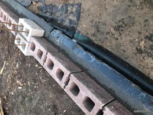

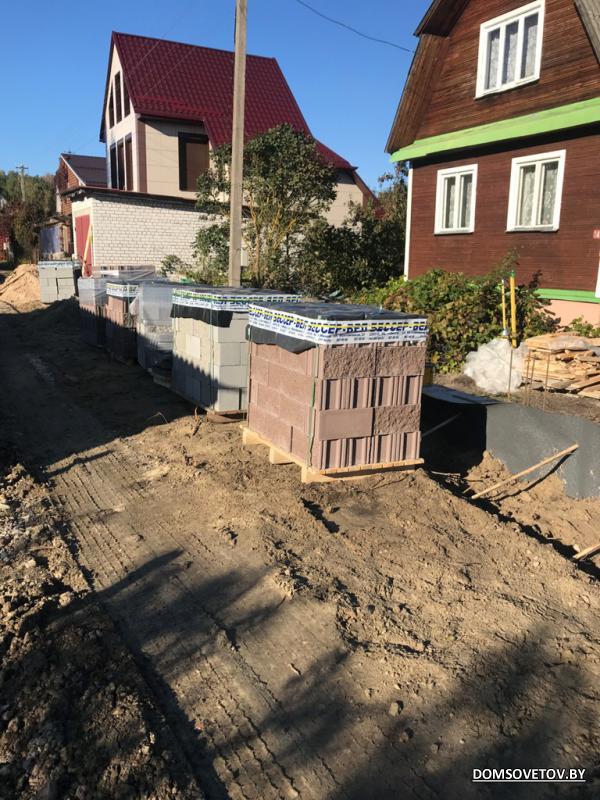

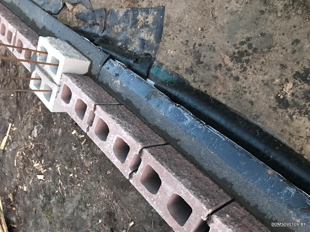

Привоз блоков и первые ряды.

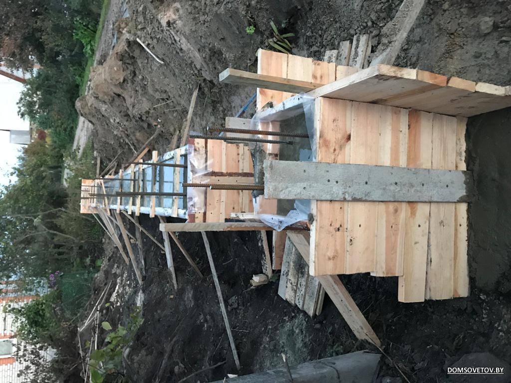

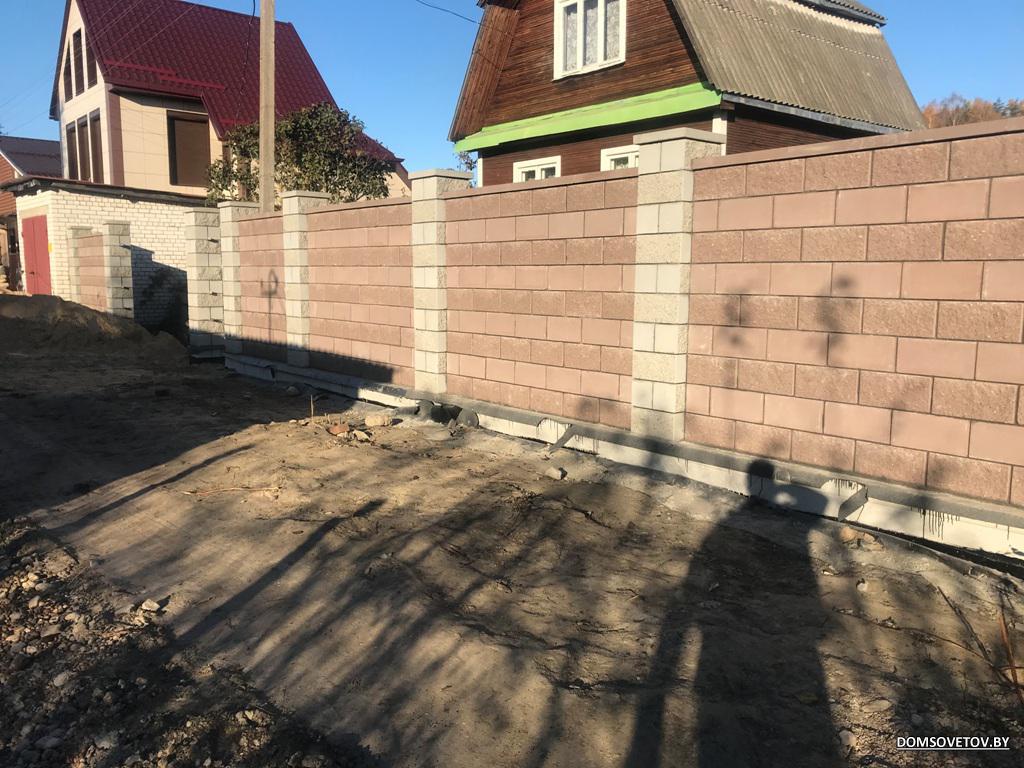

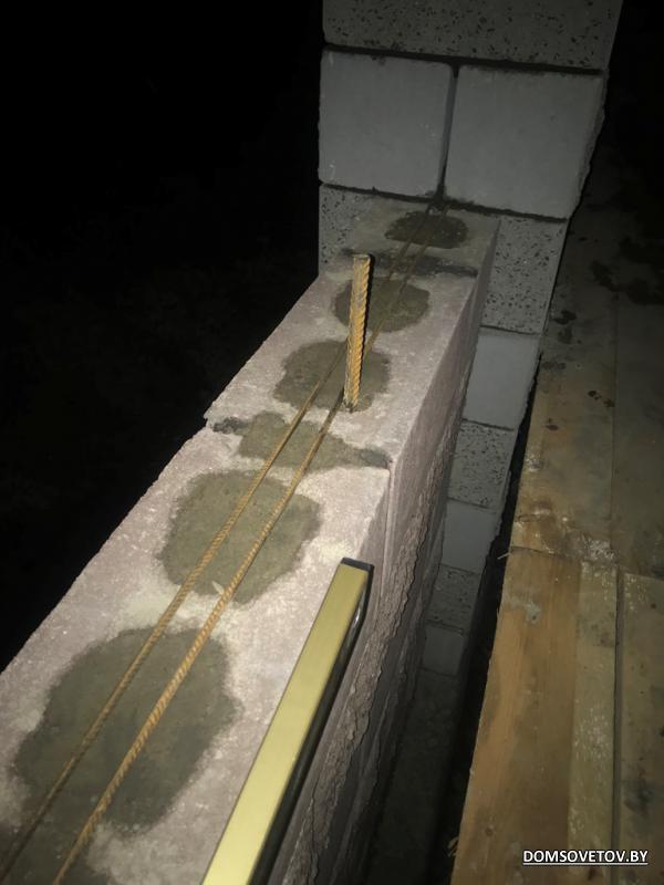

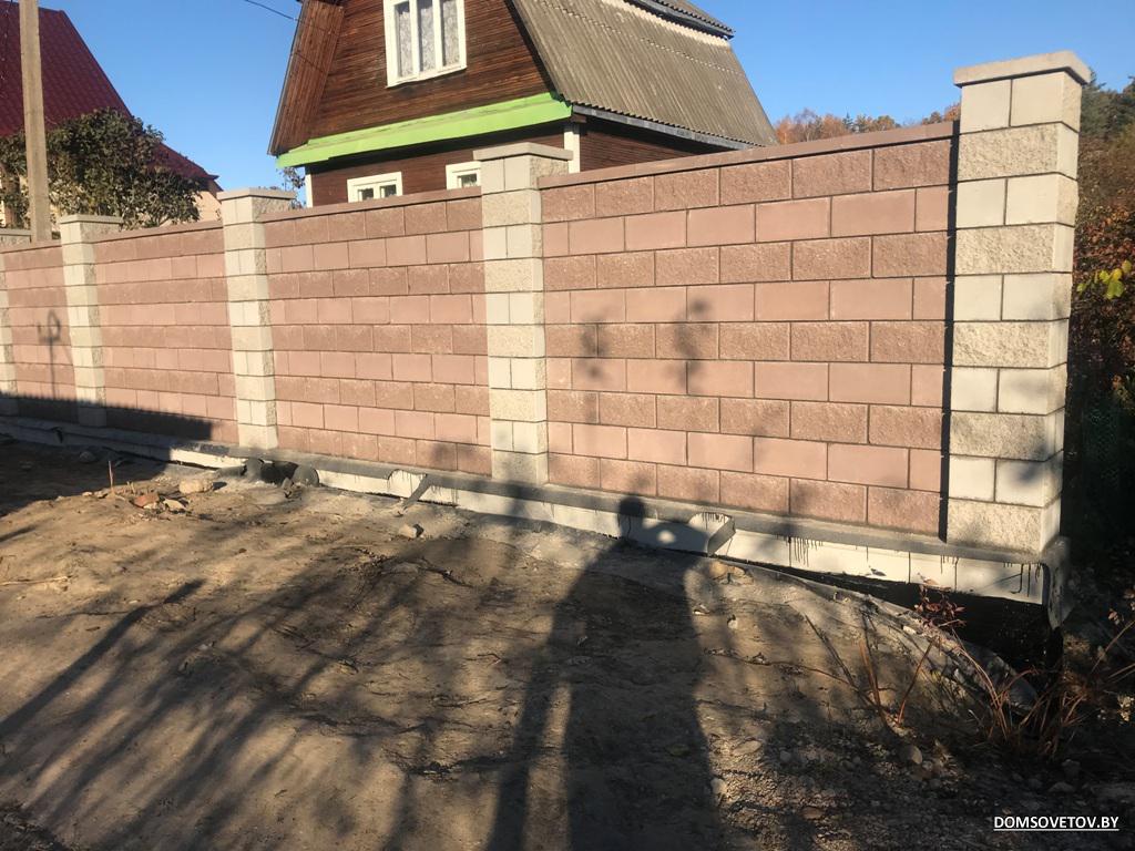

Делала другая бригада, первых приглашал, но почему то цену загнули. Качеством доволен. Стиль другой, первые столб заливали целиком бетоном, эти по рядово, по другому у них не получалось. Наверное целиком более правильно. Но у них никак, то ли песок, то ли что, но аргументы такие, что "постель" иначе не получается, раствор проваливается, ладно, сказал, делайте как обычно. Тем более арматура д12 выпушена из фундамента, в столбах, и в межрядовой закладке тоже.. Швы немного тоньше у этих, 9-10мм, у первой бригады 10-11мм. Швы зачерняли тоже в массе, но пигмента почему то давали меньше, цвет не черный, а серый больше получился. Скорость у этой бригады выше. Я удивился. Забор рос на глазах, у первой 1-2 ряда в день.

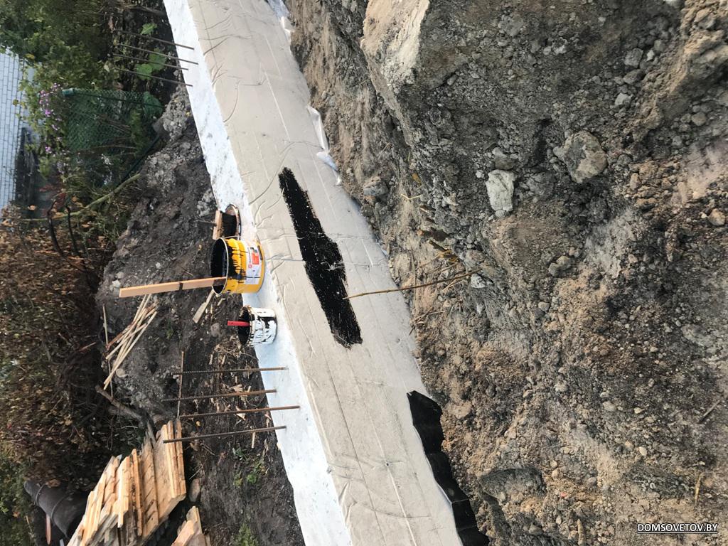

Ещё, из отличий, в деревне гидроизоляцию обмазочную делали по фундаменту церезитом, здесь рубероидом, вернее более современным, оставался кровельный с камушками, использовали, что было, а сначала праймер по бетону.

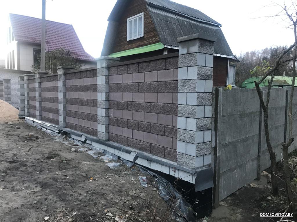

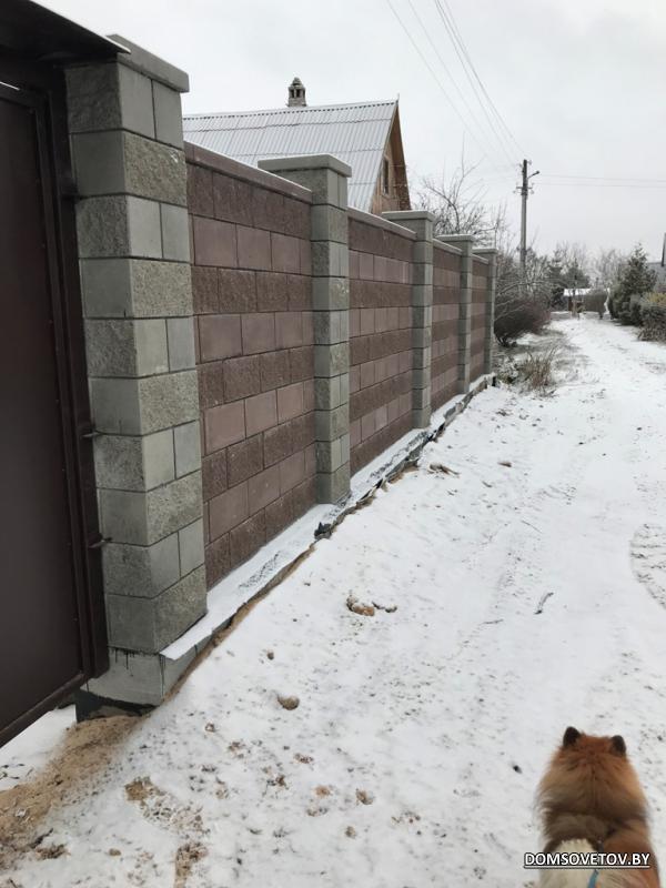

Результат

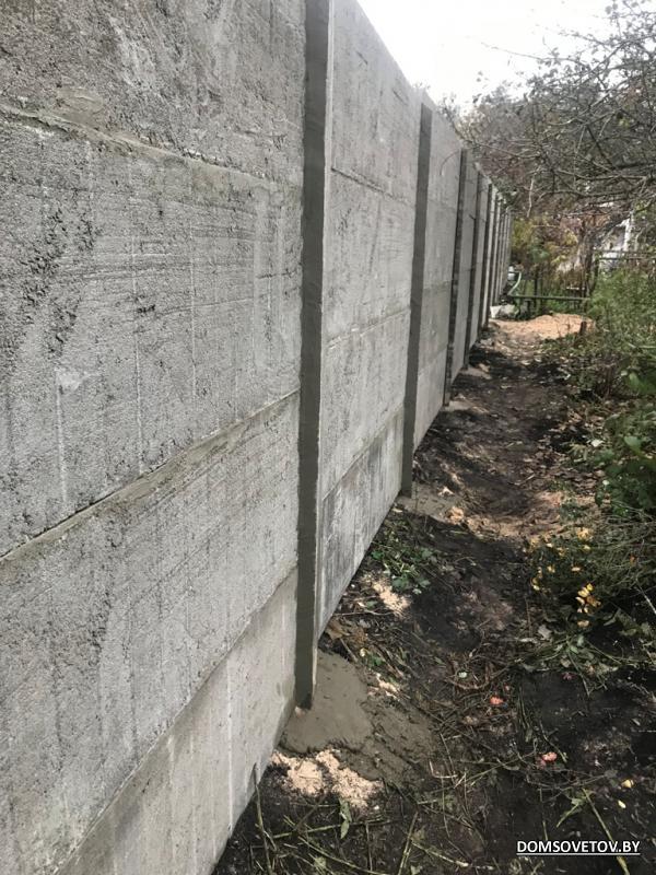

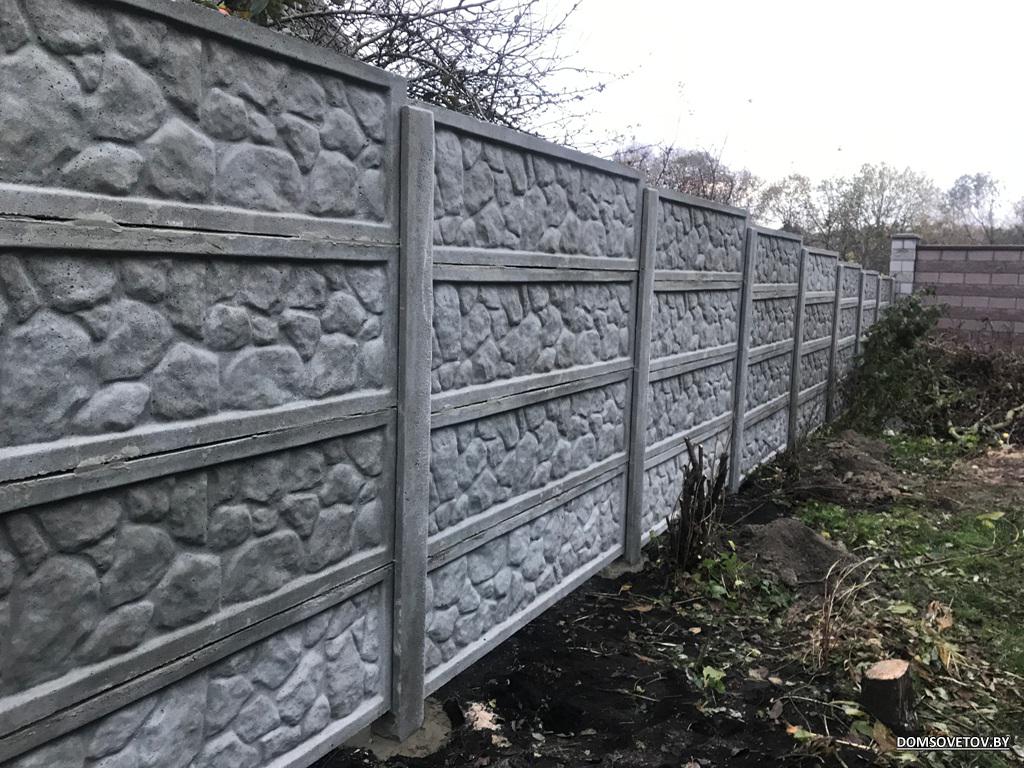

Между соседями - бетонный из наборных плит (письменное разрешение получил)

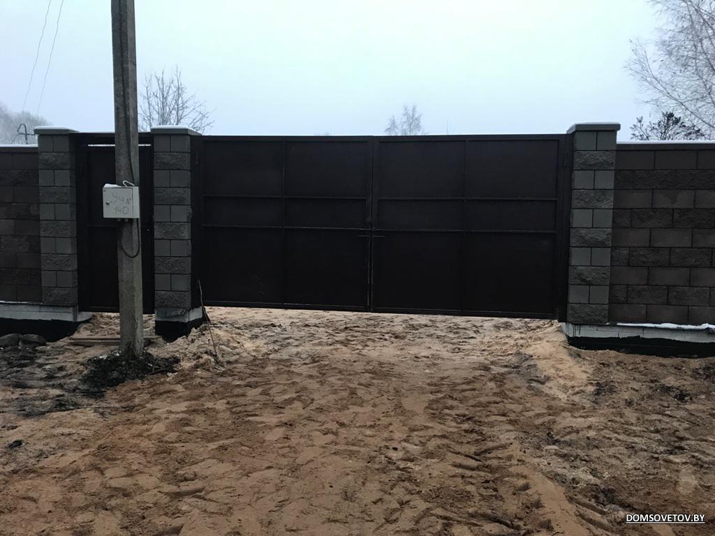

Ворота распашные, калитка. Заказывал, конечно в другом месте, всё во время и в срок, качество хорошее

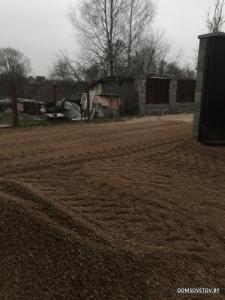

Подсыпка гравием
