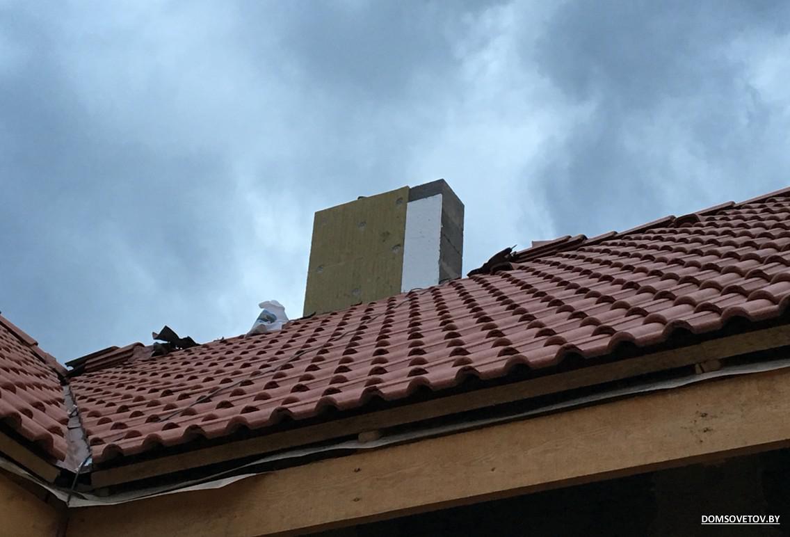

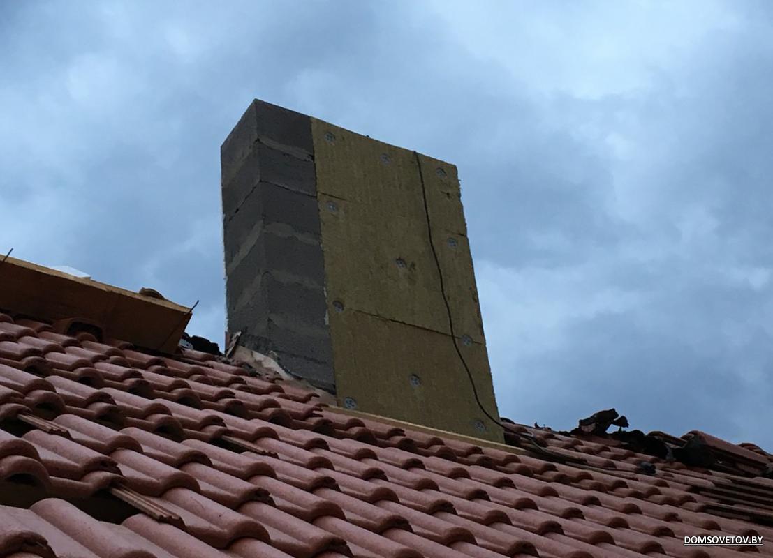

Lama
Аватар для Lama
Регистрация: 05.09.2014
Сообщений: 2,852

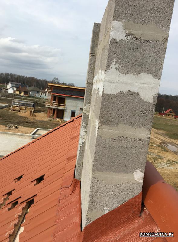

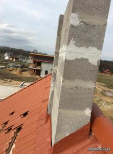

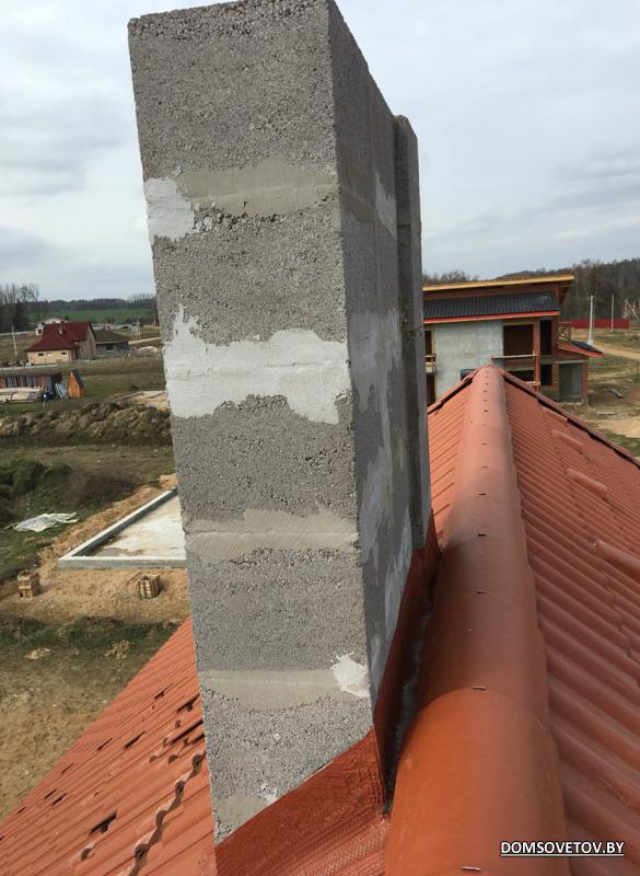

итоги двух дней работы над отделкой вентканалов.
Было так:

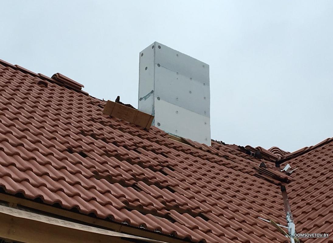

Промежуточный итог, утепление дымохода и выравнивание геометрии каналов:

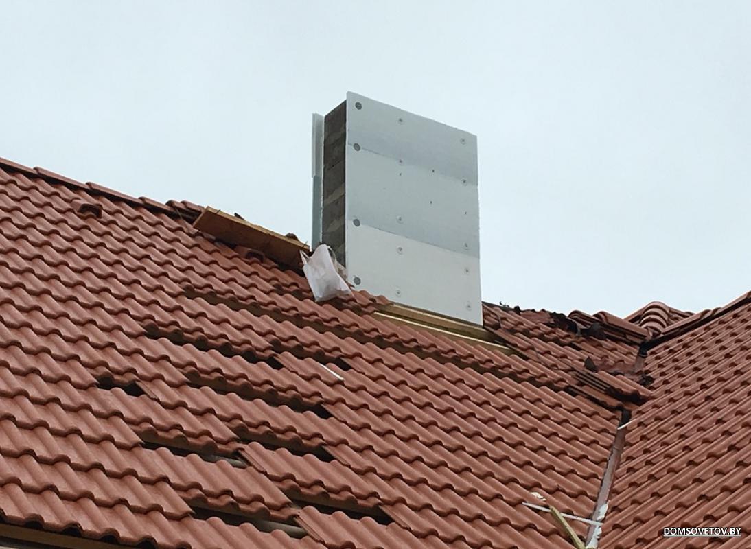

И финишный слой утеплителя 30мм:
Погода помешала завершить все сегодня

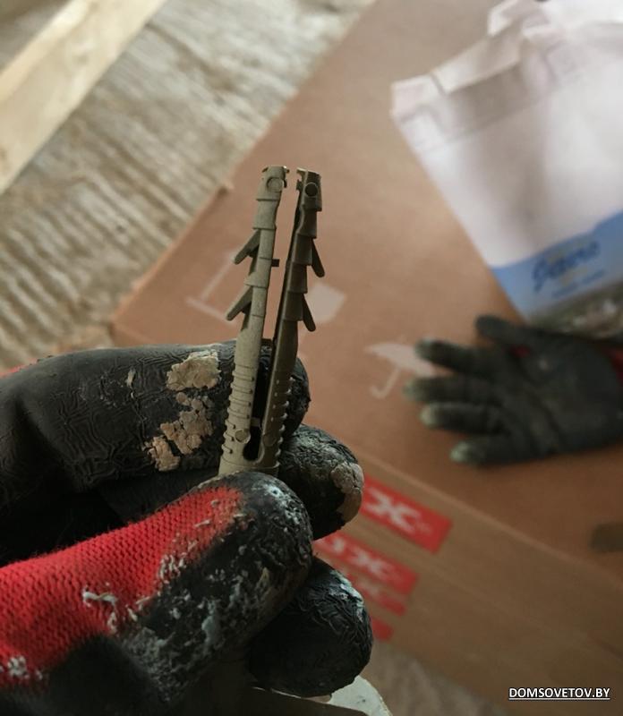

Старый 10.04.2016, 21:07   #435 или 259387
Lama
Аватар для Lama
Сообщений: 2,852
Еще одно открытие для меня, может кому будет полезно.
Когда утеплял фундамент купил дюбеля с пластиковым гвоздем. Ребята плевались, гвоздь до конца не входит, гнется ... отстой короче.
Решил я сделать небольшой эксперимент, и вроде как он удался, гвоздь входит как положено
А суть эксперимента в разрезании временных перемычек на конце дюбеля, вот так:
p/s/ правда в бетон не пробовал, только в блоки
Старый 10.04.2016, 21:47   #436 или 259410
bullet_fox
Аватар для bullet_fox
Регистрация: 12.05.2011
Адрес: Хатежино
Сообщений: 3,165
У меня такая хрень была с дюбель гвоздь для металлических профилей, только отрывало шляпки на дюбеле.
Купил нормального производителя и все стало гут.
Старый 10.04.2016, 21:54   #437 или 259414
wilson
Сообщений: 2,809
Репутация: 26
Гвоздь должен быть металлическим с пластиковой головкой - у капарола хорошие зонтики.

Старый 10.04.2016, 22:46   #439 или 259429
bullet_fox
Адрес: Хатежино
Сообщений: 3,165
Тех Креп тоже сойдет.
Старый 11.04.2016, 00:03   #440 или 259439
Сообщений: 3,610
У Техкрепа хорошие и эластичные дюбеля. Хорошо заходят, хорошо фиксируются. В холодную погоду не трескаются.
