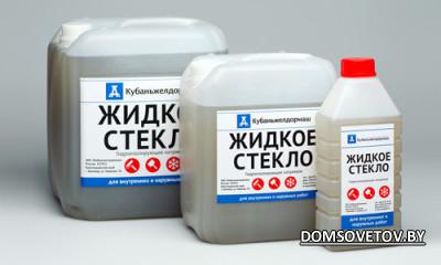

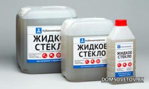

жидкое стекло стоит использовать?
Старый 23.07.2015, 11:46   #443 или 233505
Сообщений: 15,413
кирпич умирает.
жидкое стекло -гидроизолятор.приветствуется.

@sergN, сколько его в раствор добавлять?
---------- Сообщение добавлено в 13:33 ---------- Предыдущее было в 12:48 ----------
Рецепты приготовления составов с жидким стеклом
Недостатка в советах по приготовлению смесей с жидким стеклом нет. Предлагается большое количество всевозможных рецептов от мастеров-любителей, следовать которым или нет, решает каждый сам. Нужно лишь отметить, что дело это ответственное, и к нему нужно подходить очень серьезно. Вот несколько проверенных рецептов для приготовления строительных смесей с жидким стеклом.
Грунтовка. Использование чистого стекла в качестве грунтовки не всегда возможно, поэтому готовится смесь, содержащая цемент, жидкое стекло и воду. На 1 кг цемента берется 1 кг стекла. Цемент размешивается с водой, в раствор добавляется жидкое стекло, и все это тщательно перемешивается. При затвердевании грунтовки для ее разжижения можно добавлять немного чистой воды.
Гидроизолирующий состав для колодцев. Стекло и хорошо просеянный строительный песок хорошо перемешиваются в соотношении 1:1. Получившимся раствором можно промазывать стены колодцев для их гидроизоляции.
Смесь для гидрозащиты подземных бетонных помещений. Гидроизоляция бетона жидким стеклом – широко используемая операция. 1 л силикатного клея добавляется в 10 литров бетонного раствора. Такой состав обеспечивает надежную гидрозащиту стен и пола подвалов, колодцев или иных бетонных строений, располагающихся в сырой земле.
Огнеупорный бетонный раствор. Схема его приготовления проста. Готовится обычный цементно-песчаный раствор, в который в конце добавляется немного жидкого стекла. Поскольку сохнет такая смесь быстрее обычного, готовить ее рекомендуется небольшими порциями.
Антисептическое средство для дерева. Жидкое стекло размешивается с водой в равной пропорции. Защитная пленка на материале, покрытом этим составом, получается скользкой, не подлежащей покраске. Поэтому его не рекомендуется использовать для бетонных стен.
Пропитка для различных материалов. На 1 л воды берется 0,4 кг стекла. Последующие слои должны наноситься после полного просыхания предыдущих.
Вообще, при применении жидкого стекла в качестве пропитки или покрытия в тех случаях, когда отсутствует конкретный рецепт приготовления, можно пользоваться общим правилом – клей разбавляется водой в пропорции 1:2.
Его нельзя добавлять в готовый бетонный раствор. Для начала готовится сухая смесь, в которую вливают разбавленный водой клей.

я поливал подвальную стяжку .
уже не помню.
разбавлял водой.

еще вот какой вопрос, лучше сначала плиту залить, а на нее кольца ставить или установить кольца и залить внутри дно? второй вариант мне кажется проще в исполнении, а с добавлением гидроизолирующей добавки, сразу гермитизируется нижний шов...

а где это стекло купить можно?
Старый 23.07.2015, 15:44   #448 или 233526
Alex77
Аватар для Alex77
Регистрация: 10.05.2011
Адрес: г. Брест
Сообщений: 1,935
@polyzadumchivy, на стройрынке. Купил 3кг. за 55 000р. Правда на банке написано, при добавлении в растворы 1 к 20...

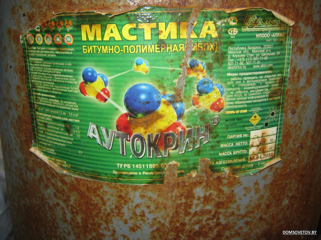

еще, как в отстойнике швы лучше гидроизолировать? есть Аутокрин, правда срок годности х.з. давно покупал...
Посмотрите на мастику, если она еще жидкая - можете использовать. Разбавьте только ее чем-то типа бензина - но без фанатизма, мастика должна быть густой, намного гуще краски.
Что касается изоляции швов:
1. Не жалейте раствора на швы.
2. Не жадейте цемента в раствор. Вполне сойдет 1:2. Такой раствор можно назвать гидрофобным.
3. Добавьте в раствор гидрофобрые добавки - жидкое стекло напимер.
4. Обмажьте кольца битумной мастикой. Ведра 20 литров хватает на 2 колодца по 3 кольца КС 15-9. Обмазывать лучше когда кольца еще стоят на земле.
5. Не вздумайте мазать шов мастикой по свежему раствору !!! Дождитесь пока раствор засохнет. Если яме грозит обрушение - не мажте шов мастикой снаружи.
6. Обмажье ВЕСЬ колодец жидкой гидроизоляцией снутри (например церезитом).
7. Если сможете наклейте на шов СНАРУЖИ рубероид или технониколь. Опять же - если яме грозит обрушение - эту процедуру не стоит делать.
