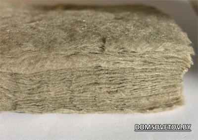

Еще рассматривал вариант:
Есть обрезки базальтовой ваты (много), так вот что если их насыпать слоем примерно 10см, а по верху добавить 10см эковаты? Как думаете, нормально получится?

Alex77, а нет желание поэксперементировать ? Насыпать в одном месте только обрезков слоем 25-30см, а остальное эковатой

Вик, Обрезки не прилегают плотно друг к другу, а эковата дает плотный слой.

а если спанбондом натянуть обрезки , кам простыней. будет плотнее.
(вообще утеплитель работает на основе пористости-главное , чтобы поры были не гиганские.)

не будет, но сами видите (пост выше) производитель прямо заявляет что при горизонтальном утеплении нужно использовать вату плотностью 30-33кг/м3.
А у парока есть более лёгкая вата? .
Кто ориентируется в минимальных ценах чтобы сравнить стоимость такого утепления и утепления эковатой ?
Как уже говорил у техже Гомельстройматериалы самая дешёвая "Лайт экстра" плотностью 35км/м3 277тыс с НДС по безналу

в вашем случае по плитам перекрытия можно вполне использовать... а то что не прилегают плотно... ничего страшного...
Да.. действительно гомельской ватой дешевле , но сколько возни и подгонки, даже представить боюсь, пока все неровности, брусы и столбы обойдешь. Закрыть её еще чем-то нужно, чтобы этим всем не дышать ,это же сколько стеклопылюки и испарений с такой площади.
