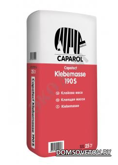

Кстати, что если швы ни раствором пройтись, а клеем?
Я так делала в колодце скважинном....и в верхних крышках канализации клей фасадный церезит.... все отлично... но там и вода не стоит как в канализационном.... основном... в основном я по моему стыки вообще не замазывала... особенно во втором.... в первом точно не помню.... при монтаже точно не бетонировала если только потом...

@Kuzbar, в дренажном колодце я швы вообще заделывать не буду, интересует гидроизоляция отстойника. Клей для пенопласта остался после утепления, вот и думаю найти ему применение...

у меня клей церезит для пенопласта фасадного колодец для скважины держит отлично ни капельки воды... но у меня и грунтовых вод близко нет и глина кругом... у меня был СТ 83 http://ceresit.ru/products/exterior_...on_facades/40/ мне им и стеклосетку армировали фасадчики сказали сто другой вид покупать не надо этот отлично подойдет и для армирования...
