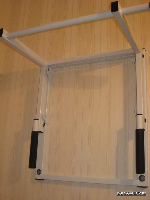

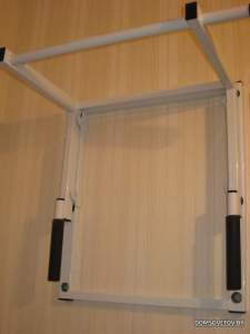

Юра Добриденев, а никаких последствий не будет, если прально крепление подобрать. Детского уголка в квартире крепление со всей байдой не сохранилось ни одной фотки. Да и там больше распорный механизм был. Но вот турника моего и мужниного в доме есть. Супруг у меня не мелкий, кило под сто будет точно. Ну и я не Дюймофка. Во, забодяжили в перегородку из ГС.
