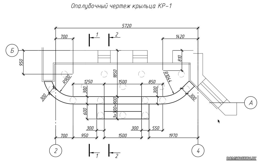

Решил до наступления холодов залить крыльцо.

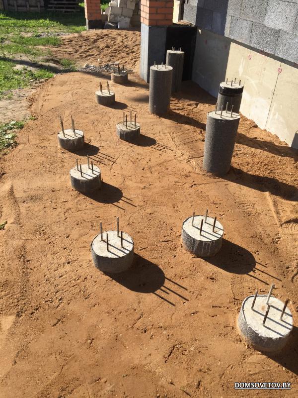

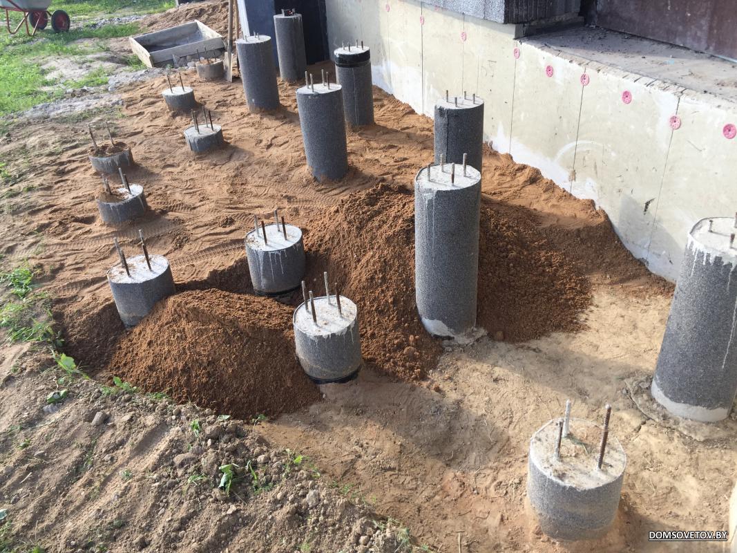

Засыпал опорные сваи песочком
Прошелся тромбовочкой

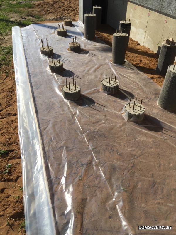

Застелил плотной полиэтиленовой пленкой

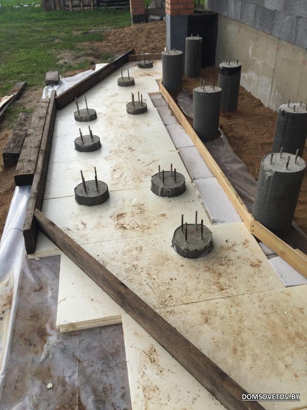

Уложил 50мм ЭППС - глина все-таки

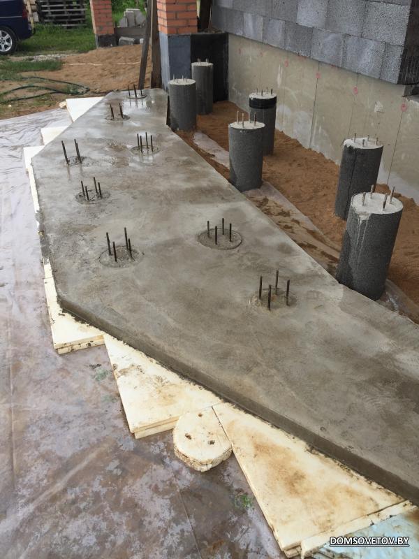

Выставил небольшую опалубку и залил подготовку, чтобы по ней было удобнее выставлять основную опалубку.

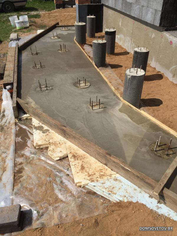

Подготовка готова!
На этом процесс застопорился. По углам крыльца предусмотрены закругления. Высота крыльца - около 800 мм. Как их сделать то, эти закругления? Купил лист 8мм фанеры 1,5x1,5 метра на пробу - так она дубовая, не выгнется так сильно, как мне нужно. Думаю попробовать надпилить внешние слои фанеры и тогда уже гнуть. Или попробовать ее вымочить в воде.
Какие еще есть варианты выполнения такой радиусной опалубки с таким большим изгибом?

Старый 05.10.2018, 15:41   #467 или 312762
Сообщений: 2,760
А как потом плитку или еще какую отделку оформить. Закругленные ступени будут постоянными проблемами.
Могу предложить из фанеры сделать трафарет, вырезать полукруг. Вертикально выставить вплотную к трафарету узкие доски. Снаружи от заливки упор сделать или засыпать чтоб при заливке не выгнуло. Будет настолько гладко насколько хорошо доски поставлены. Как вариант потом прошлифовать болгаркой..
С досок бочки делают а тут всего то опалубку составить..

Сообщений: 4,074
@purler, а если перед досками еще двп тонко листок положить будет вообще идеально

a.yenzh
Регистрация: 18.04.2017
Сообщений: 457
@IT_Prof, мне лестницу когда делали то делали фанерой обычной но более тонкой (6 мм вроде) + каркас снаружи удерживающий. Радиус закругления намного меньше.

IT_Prof
Регистрация: 10.01.2013
Сообщений: 261
Закругленные только стенки. Их и не думал плиткой облицовывать. Скорее всего сделаю или декоративной штукатуркой, или вертикальным камнем каким узким.
Да, вариант рабочий вроде
