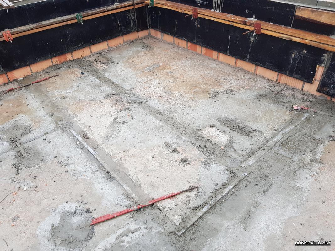

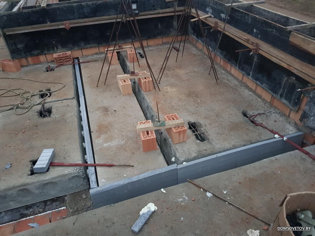

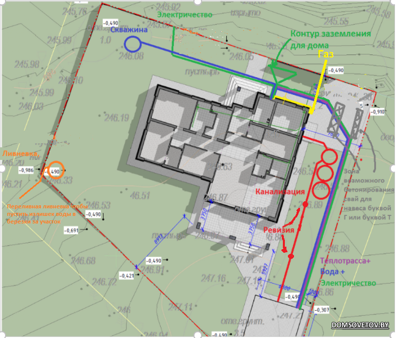

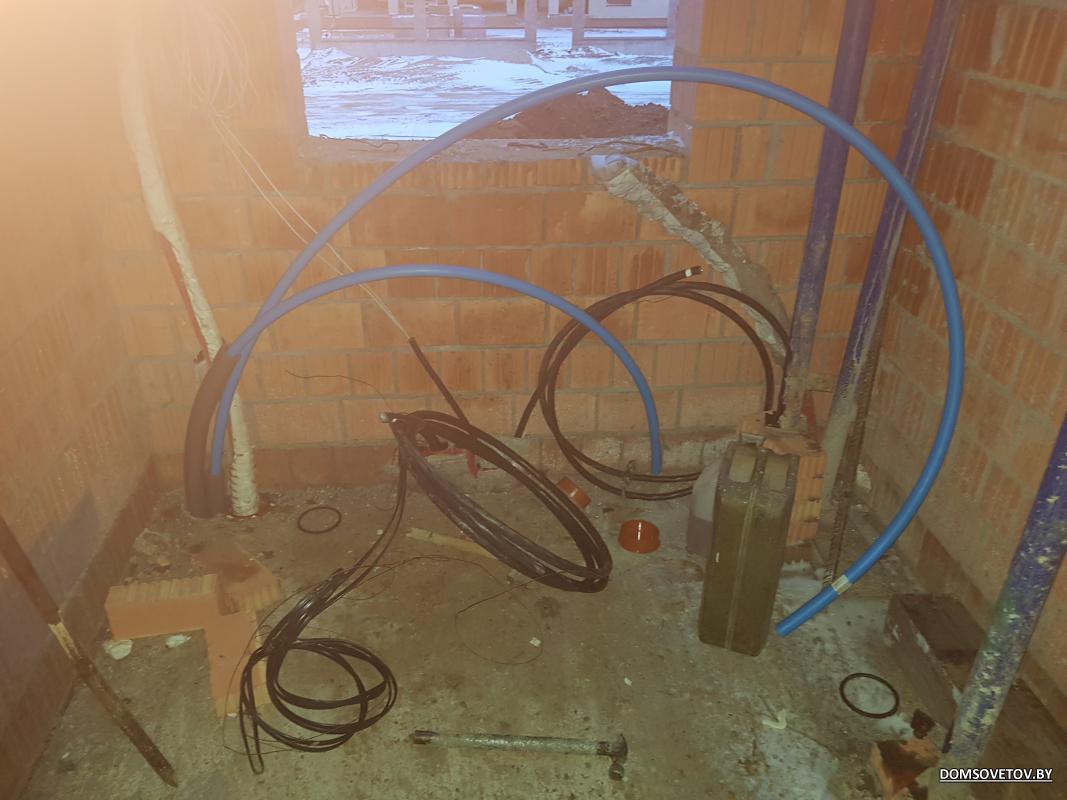

По комммуникациям в целом все понятно что и куда вести сейчас на данном этапе, а то с чем еще не определился (автополив, откуда выводить воду под него) - есть время переспать с мыслями и определиться или вообще отложить решение на попозже. У меня в топочной 6 закладных красной 50мм трубой и 2 закладные 110мм трубой. Все что понятно я провожу в 50мм закладные, теплотрасса пойдет в 110мм трубу, еще одну 110мм закладную выведем на расстоянии от дома и на небольшой глубине чтобы в ней провести в будущем все что непонятно/неизвестно сейчас. Набросал схему расположения что и где, буду еще крутить вертеть как лучше все скомпоновать.
В понедельник-вторник заводим все коммуникации в дом, копаем и укладываем теплотрассу. Температура еще плюсовая так что как раз успеем сделать все земляные работы пока грунт не замерз. Руководствуюсь схемой ввода как выше с небольшими изменениями уже по месту.

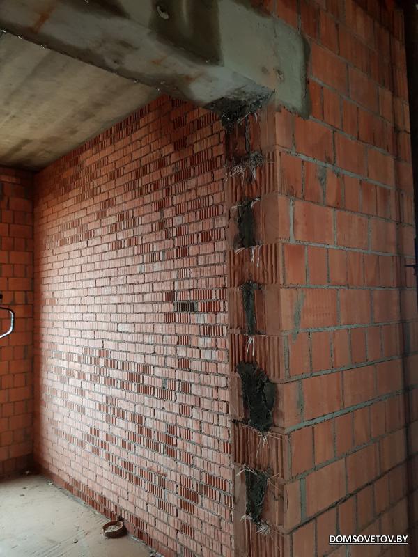

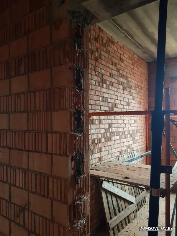

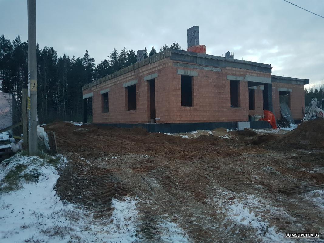

По итогу все можно исправить как подтвердили ребята-строители. Уже залитые перемычки в несущей стене опираются на стены по 20-25см, вплоть до 10см с каждой стороны можно убирать.
Наконец-то починился и доехал бензорез на стройку и ребята увеличили дверные проемы в несущей стене с 80 до 90см как мы обсуждали еще месяца 2 назад. Подрезали по 10см с нужной стороны. На своем опыте убедился почему важно заливать перемычки с опиранием от 20см чтобы имелась возможность двигать проемы при необходимости и устранять недоработки проекта :-).

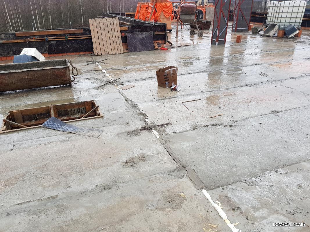

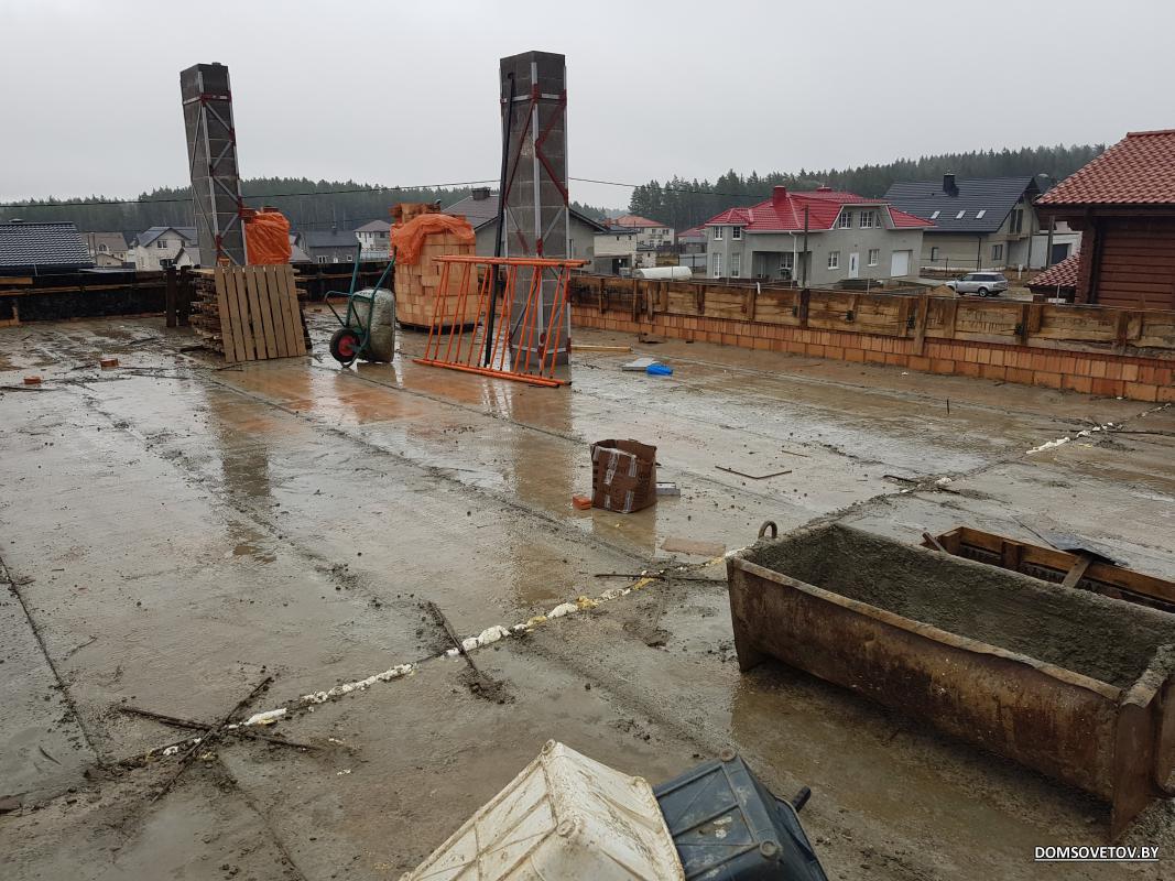

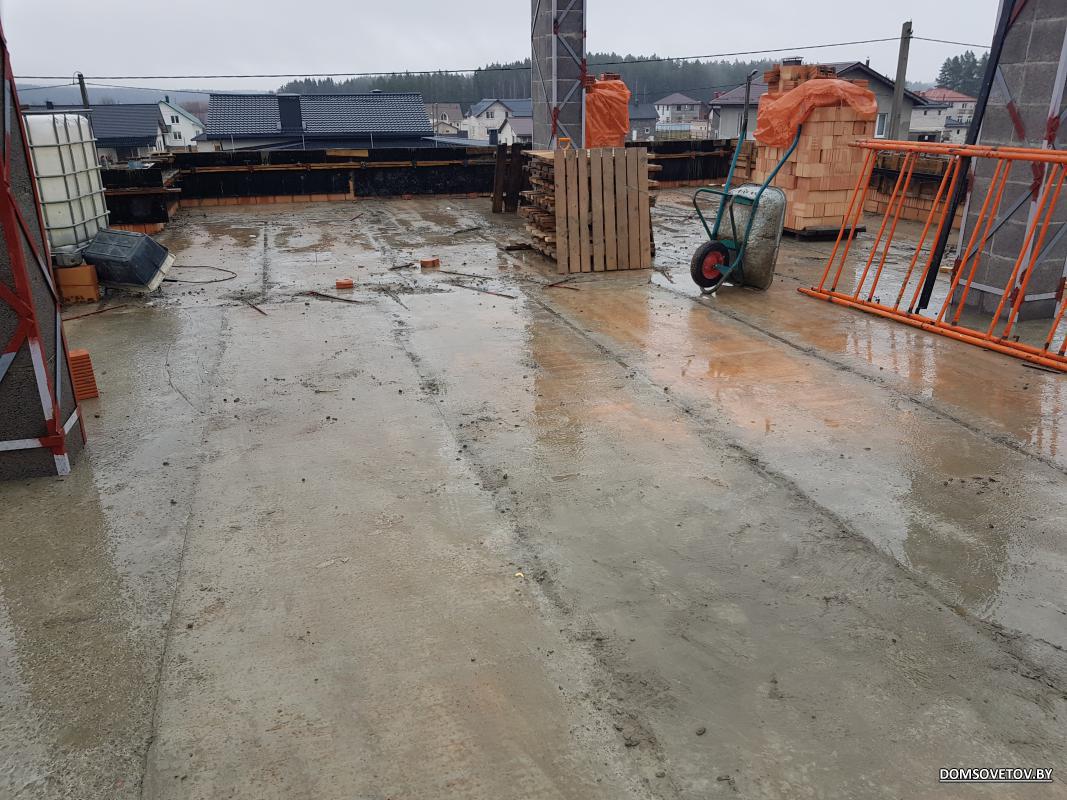

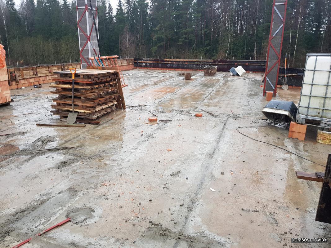

Я изначально плиты хотел в качестве перекрытия начиная с архитектурного проекта, в строительном тоже плиты. Монолит не рассматривал так как сформировалось впечатление что он дороже, а эксплутационные характеристики плит и монолита для меня одинаковы. С подрядчиком мы этот вопрос вскольз обсуждали не перейти ли на монолит, но на вопрос что по цене сразу сказали что будет дороже плит, разбежка небольшая была озвучена без детального просчета, но тем не менее. Дальше тему мы уже не обсуждали. В целом по плитам получилая следующая картина:
- Ждал месяц, на этот срок стройка стояла потому что ребята приболели. Возможно будь монолит "болезни" не случилось бы и тогда в течении этого времени занимались бы перекрытием :-)
- Плиты смонтировали за день
- Заанкериться по факту долгая операция - сварить, покрасить, на это ушло дня 2 наверное
- Термоотсечки - это мелочь, все делается быстро
- Заделать стыки и петли - по сути дела получилось быстро и условно бесплатно так как делалось с залитием монолитного пояса бетоном
- Каркасы для монолитных участков + опалубка монолитных участков - вот тут наверное больше всего потратили времени, дня 3 в сумме ушло
Итого чисто на перекрытие с монолитными участками ушло ~6 дней работы бригады. Все остальное время от момента работы крана для монтажа плит до заливки монолитного пояса это стены чердака, вент-каналы, дымоход, монолитный пояс под крышу. Но главное это сравнение по цене - как описал выше цена монолита была озвучена выше чем плит без детального просчета.

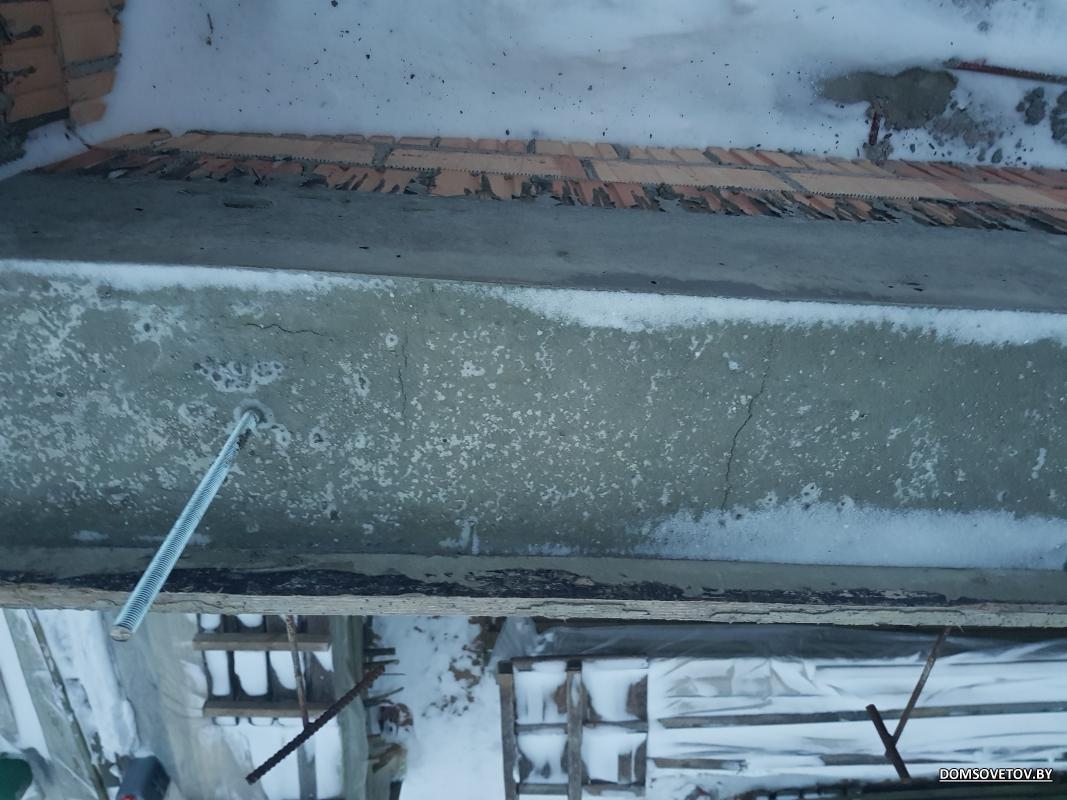

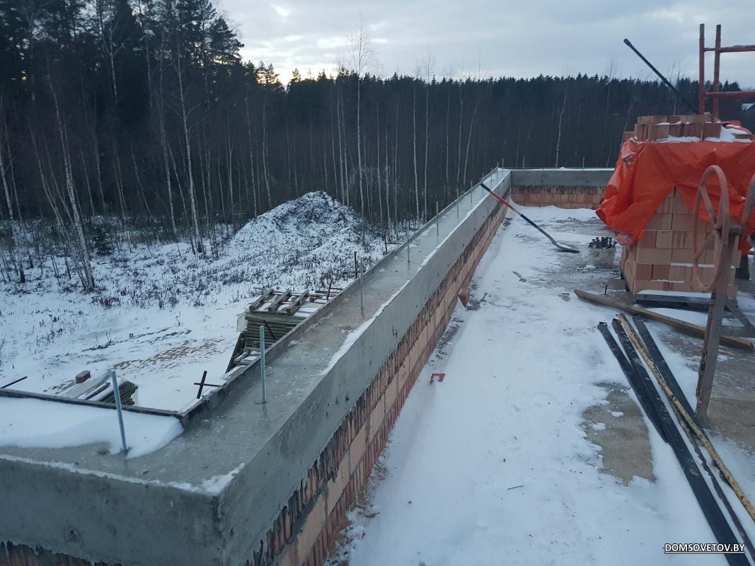

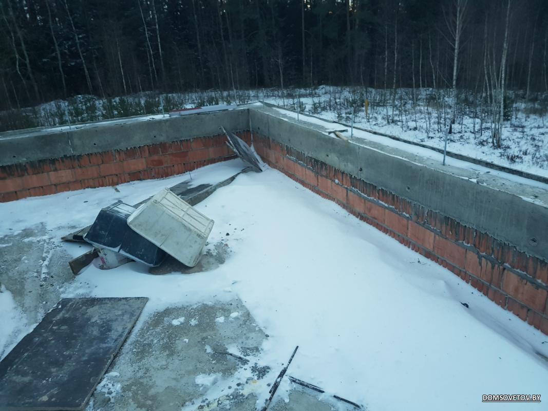

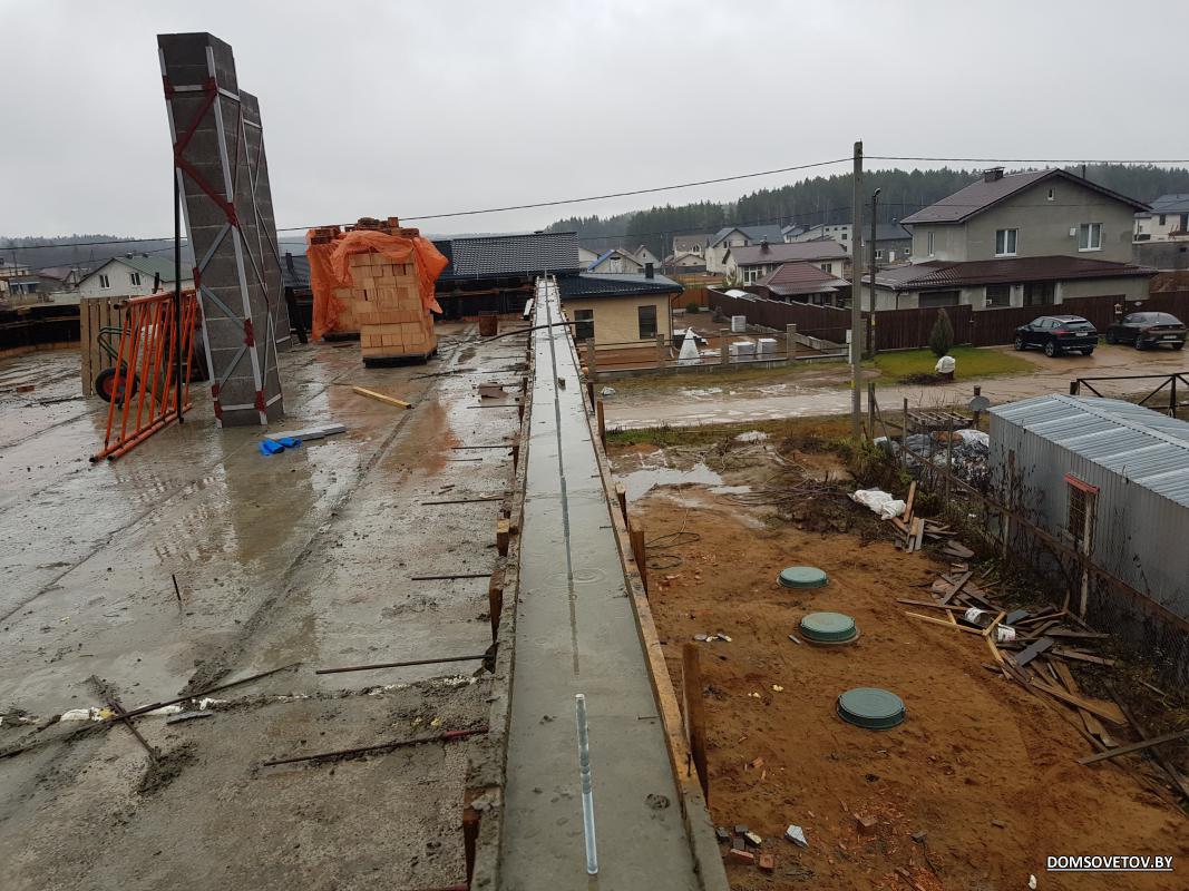

Частично сняли опалубку с монолитного пояса. В целом все ровно и аккуратно, усадочные трещины сверху как всегда присутствуют и теперь я на них реагирую нормально :-).

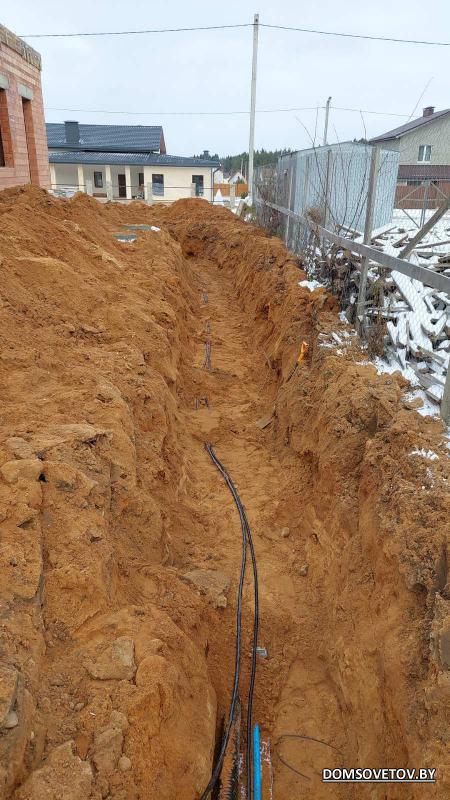

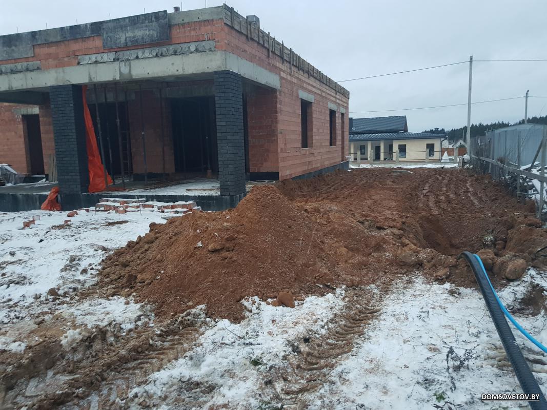

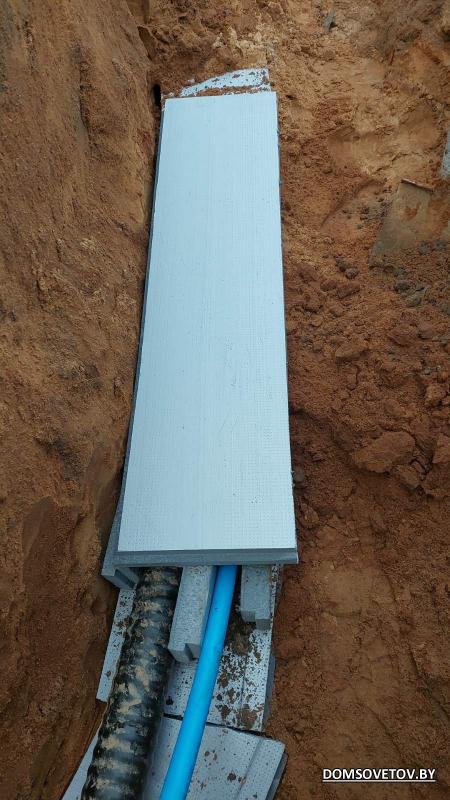

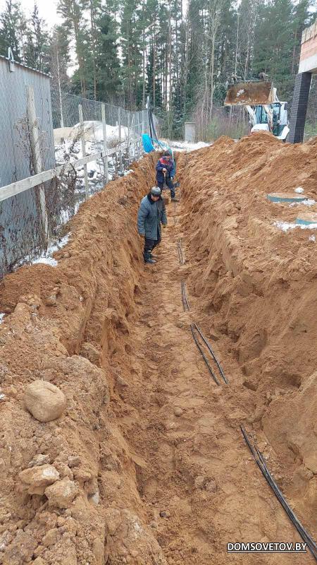

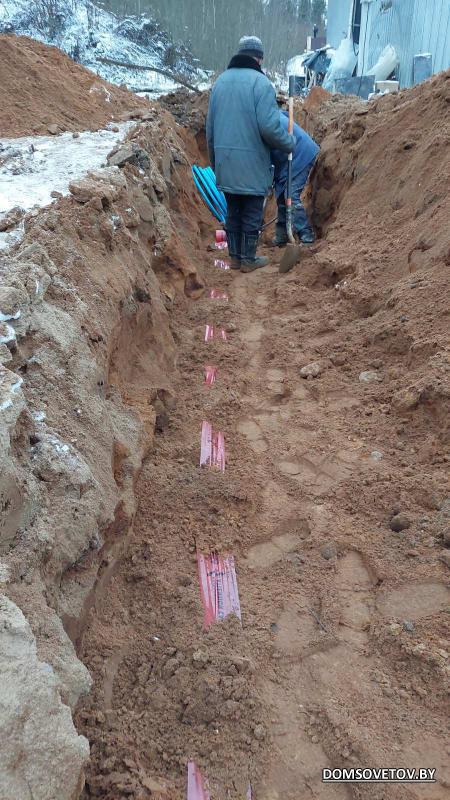

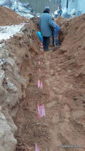

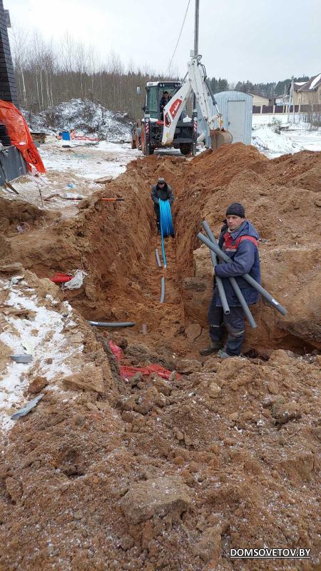

Копаем коммуникации. Теплотрассу + воду в баню проводим в утепленном коробе на глубине потому как сам утеплитель теплотрассы качественный, но его там буквально 2-3см, а длина теплотрассы 55м и чтобы минимизировать теплопотери решил вести все в коробе.

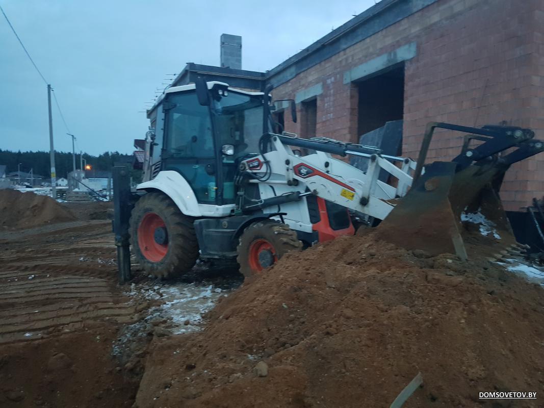

Раз техника на участке то решил уже заодно и ливневый колодец закопать. Изначально думал что будет 2 колодца и размещать их с лицевой стороны. Но по итогу переиграли: будет один 2м колодец на 3 кольца в углу участка + сделаем переливную ливневку в березки за участоком, рельеф позволяет. Актуальная схема коммуникаций получается вот такая:
За 2 дня раскопали весь участок. Надеюсь завтра все завершим и больше крупных и глубоких раскопок на лицевой стороне участке уже не будет. Хочу также до зимы еще подсыпать участок до отметки -30см (актуально для лицевой стороны где изначальный перепад с дорогой был около 1м) и пусть все это дело трамбуется естественным образом под дождиком/снегом/ногами/колесами.
