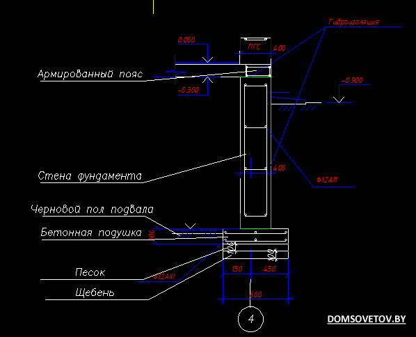

Планирую такой разрез фундамента.
Смущает что стена ПГС опирается на плиту перекрытия.
Как ты делал на своей стройке? Если можно, то хотелось бы посмотреть какой разрез получился в итоге
Может целесообразно будет уменьшить ширину стенок фундамента до 300мм?

ПГС- песчано гравийная смесь
ГСБ-газосиликатный блок.
если один ..колдырь(не вы) в одном городе придумал своё название-
это не значит , что его надо тиражировать.
mprin, у вас всё правильно.
мало того.
вы можете выпустить ГСБ наружу на 50мм-и это будет правильно.

mprin, у меня аналогичая конструкция. Блоки частично лежат на плите. Тоже переживал за этот момент. Пустоты я закрыл пустыми мешками от цемента, углубив их в внутрь плиты. При заливке пояса вокруг плит, следил чтобы бетон заполнил эту пустоту. Также сделал и на центральной несущей стене. На счёт уменьшения толщины фундамента не скажу, я не конструктор. Думается если взять марку бетона повыше, то можно и уменьшить.

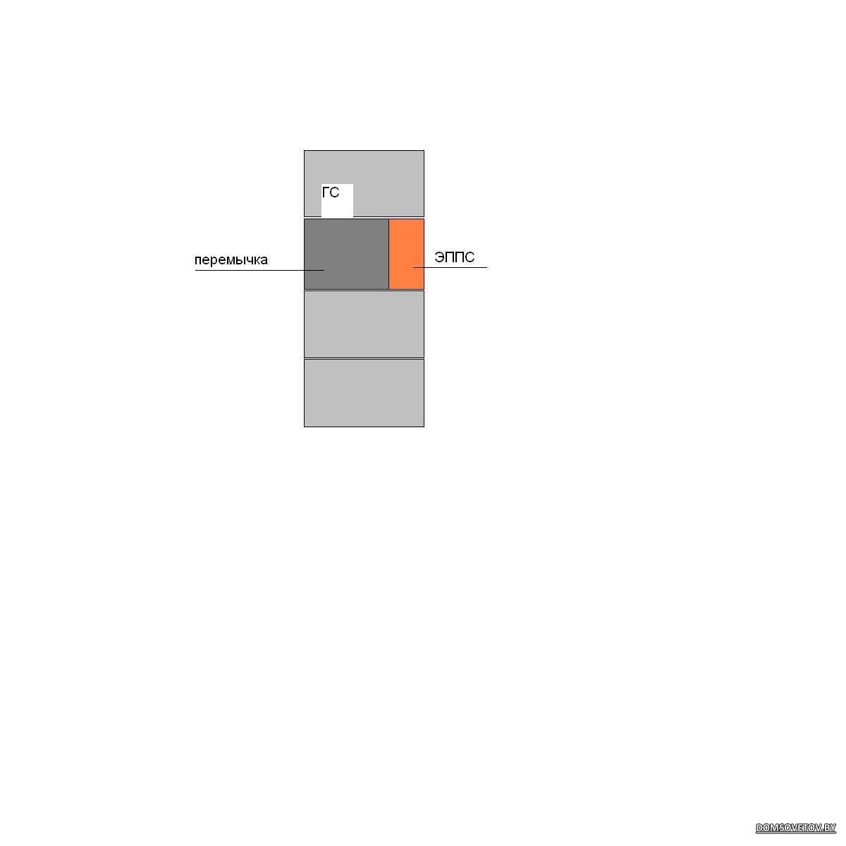

Не забываем вставлять утеплитель (эппс технониколь 50мм.).
Ну вот и настал долгожданный день, день заливки дверных перемычек. Заодно залили пару оконных. Блоки опалубки выдержали и нигде по швам трещинок не наблюдалось.
Андрей, возник вопрос по перемычкам. Так же пришел к решению о закладке ЭППС в перемычке со стороны улицы. Хотел для блоков 100 мм, которые с улицы, снизу класть несущий уголок или полосу. А у вас вообще ничего не наблюдаю. Прокомментируйте этот момент. За что и как держится 100 миллиметровый блок в перемычке со стороны улицы? Ведь не за ЭППС

stroon, просто перевязывается с остальными блоками. Видел как Classic без перемычек оконные проёмы делал, вот и я так решил попробовать.

У меня есть пролет 2,15 метра. Думается мне, что никакая перевязка не спасет на таком проеме, посыпятся блоки из него...
Смотрел у Classica. Проемы оконные небольшие. Там прокатило. А я вот очень сомневаюсь...

Тогда наверное надо делать вот так. Затем эппс защитить от солнца.
