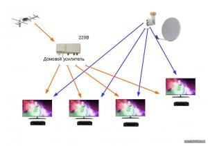

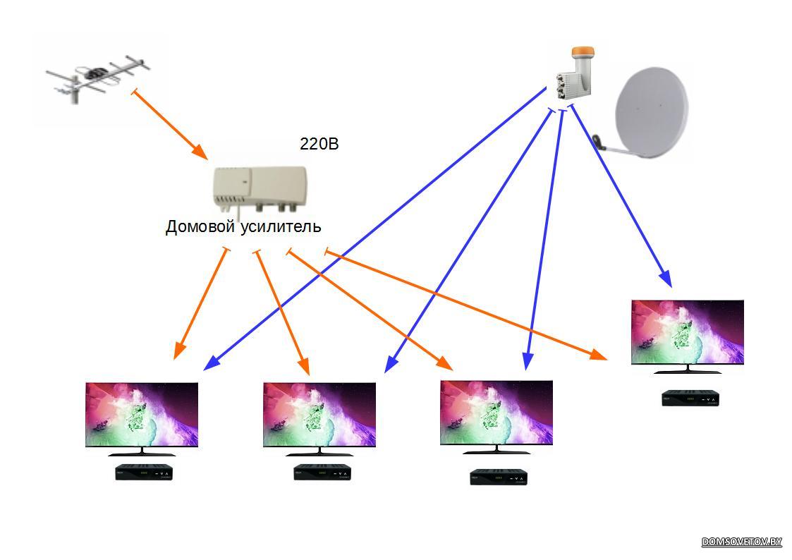

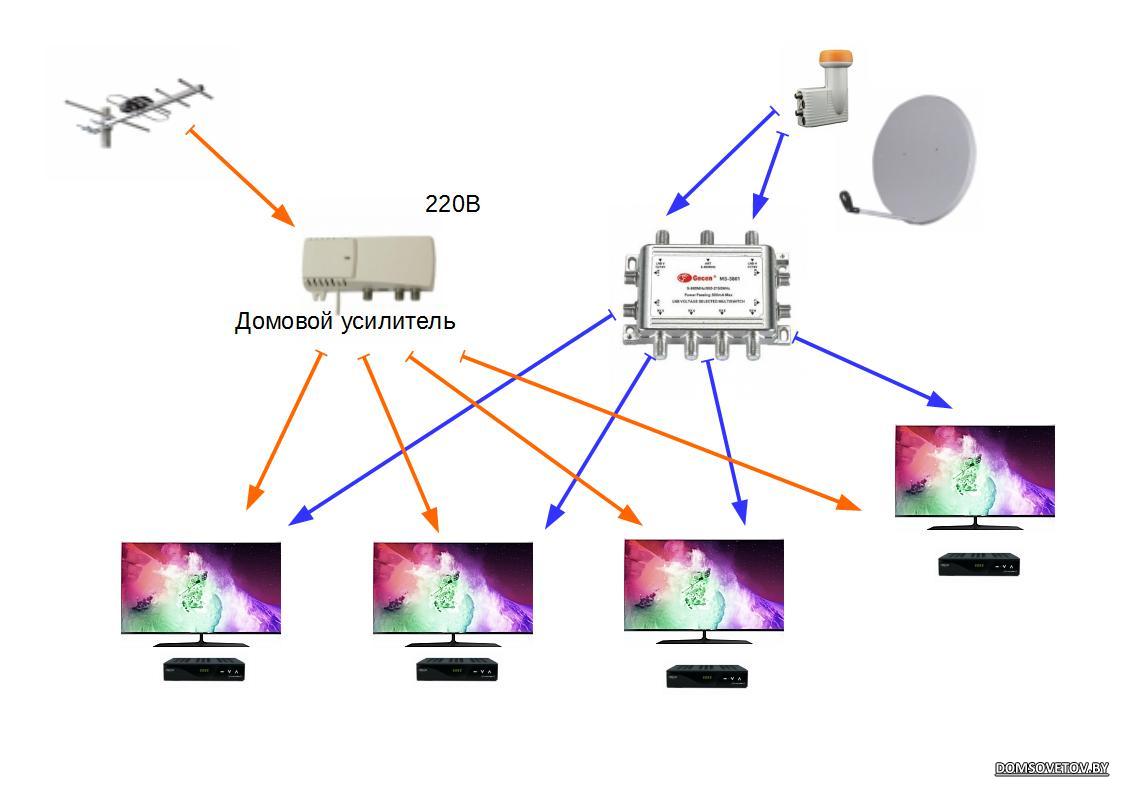

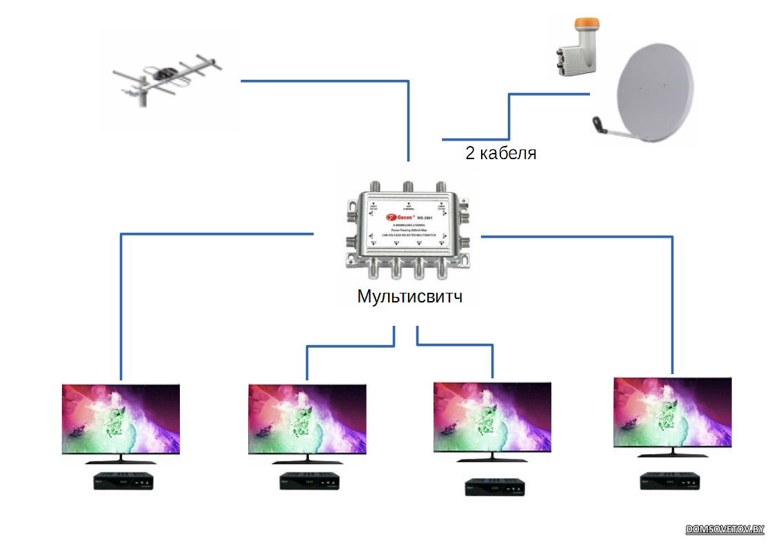

Старый 25.02.2015, 20:05   #477 или 217855
Сообщений: 7,160
Tiger, посмотри. какая схема по твоему правильная. если надо откорректируй
схема 1
схема 2
схема 3
Старый 25.02.2015, 20:13   #478 или 217859
майкл
Регистрация: 22.07.2011
Сообщений: 1,250
Недавно перед монтажом телевизионных сетей на одном из объектов заказчик приглашал спеца, тот сказал делать по первой схеме, что я и осуществил. Только из слаботочного щитка (места, где мультисвитч будет находиться) еще как минимум по одной витой паре добавить надо к телевизорам, а некоторые спецы говорят, что и по две неплохо будет. Там где розетки будут, хвосты кабелей оставляй подлиннее (1-1,5 м) - можно будет обойтись без розеток, что и дешевле, и качественней

Репутация: 41
Медаль   Медаль
Не хватает 4 схемы, т.е. модернизированной №3, где к каждому ТВ идет по 1 кабелю.
У себя дома я вообще от эфирной антенны отказался за ненадобностью, поэтому схема №3 без эфирки для меня оказалась оптимальной.
