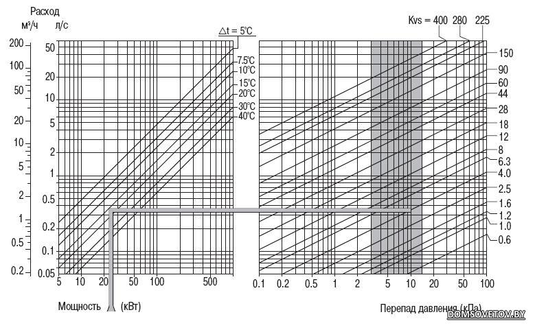

sergN,совешенно верно! Именно по Kvs смесители и нужно выбирать. Дело в том, что все они имеют погрешность, пропорциональную Kvs. Поэтому точно отрегулировать температуру большим смесителем при малом расходе весьма проблематично.
Из материалов ESBE:
"Выбор размера смесительного клапана
Каждый смесительный клапан имеет характеристику Kvs (пропускная способность м3/ч при потере давления 1 бар). Параметр Kvs помогает определить, какой именно клапан необходим для вашей системы.
Определить Kvs можно по графику.
Для систем с радиаторным отоплением обычно используется ∆t = 20°C, а для систем напольного отопления ∆t = 5°C.
Диапазон потери давления должен быть в пределах 3-15 кПа. Если в данный диапазон попадают два клапана, как правило, выбирают клапан с меньшим Kvs."

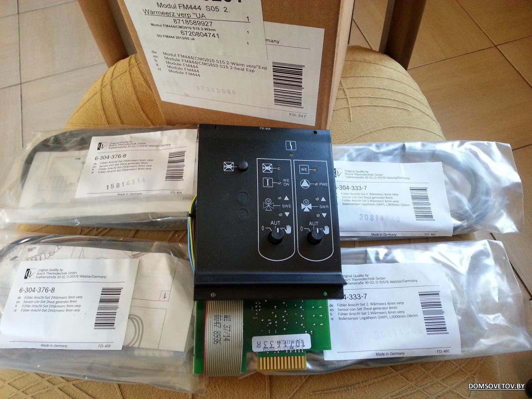

Вот это же решение, но по богатому.
Тип файла: pdf FM444_1967bytes.pdf (1.92 Мб, 2291 просмотров)
