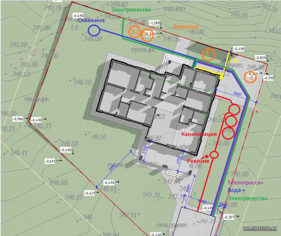

Сообщений: 1,393
Обновил схему коммуникаций, добавил возможное расположение ливневых колодцев.
По ливневке планирую делать колодец в песок и надеюсь все туда должно уходить. Площадь покрытия крыши с учетом свесов будет где-то 300м2. Гугл говорит что с такой площади за месяц будет 10-15м3 осадков в нашем климате. Могу ошибаться с этими цифрами.
Соответственно, надо 2(?) ливневых колодца. Первый ливневый колодец это 1 или 2. Оба расположения не идеальные так как в позиции №1 колодец будет под автомобильной стоянкой и к этому узлу более повышенные требования из-за нагрузок; в позиции №2 малое расстояние от дома до колодца, так лучше не делать чтобы минимизировать замачивание грунта в районе фундамента. Позицию №2 можно подвигать по всей зеленой зоне чтобы найти лучшее расположение.
Второй ливневый колодец это 3.1/3.2. Нарисовал их 2 если использовать ливневку как источник полива на будущее, то есть один колодец с бетонным дном для сбора воды и второй уже ливневый с опиранием на песок. Если не собирать воду для полива то будет один колодец.
Пока рассматривать расположение ливневых колодцев по лицевой стороне, естественный уклон участка идет к дороге, это северная сторона, так логично имхо.
Скважина немного поехала в угол так как уже есть подключение стройплощадки, заземляющий контур в районе подключения возле опоры ЛЭП на участке.
Мысли, комментарии? Буду признателен за советы.

А смысл тогда в одном этаже? Когда все уже есть под второй? Не факт что он должен быть по площади такой же. Если оставлять один, то это просто неэффективно используемые деньги.
По коммуникациям. Обратите внимание на газ. Ближе 1 метра со всех сторон к газовой трубе ничего не должно приближаться. Соответственно план коммуникаций переделайте.
Хорошо, спасибо.
