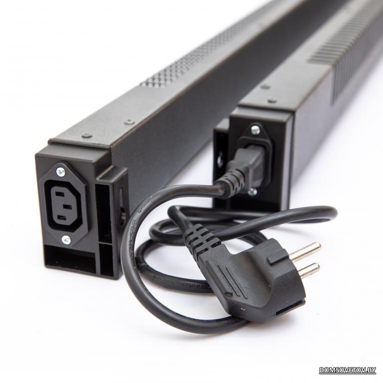

Сообщение от dimex Посмотреть сообщение
А если везде ТП? И нет радиаторов?
Тогда два решения: а) на подоконник монтируете напольный водяной конвектор; б) на подоконник устанавливаете небольшой электрический конвектор (вроде такого)
