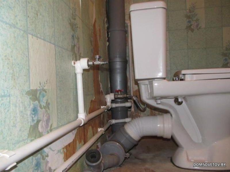

Я догадываюсь, что за тройником идет труба 100 мм., но выглядит так, будто унитаз подключен к трубе 50 мм.
Ну можно и 50 мм http://aqua-rmnt.com/santehnika/unit...a-unitaza.html

Сообщение от artexpress Посмотреть сообщение
так и есть. к стояку идет большой диаметр. стояк виднеется в правом углу, к нему идет прямая труба такого диаметра как тройник, а на первом плане это 50мм к умывальнику и ванной.
вот нашла такое подключение, но очень далеко и снова гофра, хочется без нее. О горизонтальном выпуске можно забыть, похоже.
у меня уже кругом голова идет.
А на первой страничке данной темы есть переходник, который мне нужен?
как он должен выглядеть?

Radulesa, последний резиновый. Или такой же эксцентриком. С фото вашего можно без гофры тоже на переходнике (вариант номер два с первой страници).

Во-первых, гофра - самое простое и правильное решение.
Во-вторых, можно использовать что-то подобное
http://sk-shop.com.ua/ctcat/oborydov...-ynitazov.html
В-третьих, из-за собственной лени (не стал доливать стяжку до уровня), я был вынужден выпилить под унитаз деревянный подиум. В интерьер вполне вписался.
универсальное не может быть самым лучшим. самое лучшее как раз таки жестко подключить.
для меня самое важное это то, чтобы было минимум мест для скопления грязи. Я видела гофру от сифона умывальника к канализации полностью заилившуюся, т.е. предполагаю, что гофра на унитазе насобирает гораздо больше всякой гадости. Именно по этой причине я категорически против гофры.
Обидно, т.к. делается все с нуля, даже стояк поменяли. И теперь я разбираюсь в теме. Я даже в эпицентре в отдел сантехтруб никогда не заходила. Я очень надеялась, что унитаз я просто выберу, дам его схему, а потом куплю и мне его установят в готовые трубы. А вдруг бы я случайно не замеряла это расстояние? а плиточники зашили тройник, и всё...приехали.
Подхожу к самому главному вопросу,
1. Может проще нужно пресобрать канализационную трубу как-то по другому, чтобы выход канализации оказался ниже. Видела у соседей труба проходит не по полу, а вдоль стены вверх под углом к полу и заканчивается возле унитаза сразу выход под выпуск. Надеюсь понятно объяснила.
2. Если раскошелиться на инсталляцию.
2.1. надо переделать подвод воды к унитазу с нижнего на подходящий к инсталляции?
2.2. тройник остается на месте. в него воткнуть отвод к инсталляции.
на какой высоте от пола окажется выход канализации?
2.3 надо переделывать горизонтальную трубу канализации тоже?

что-то мне подсказывает, что в гофре будет меньше нароста на стенках...т.к. в унитазной смывной воде нет жира/мыла, и поток вода гораздо больший в единицу времени... да и просвет по-больше

Radulesa, вы задаёте вопросы на которые можно уверено ответить тока лично побывав в вашем сар... доме. Ну или с кучей подробных фотографий.
