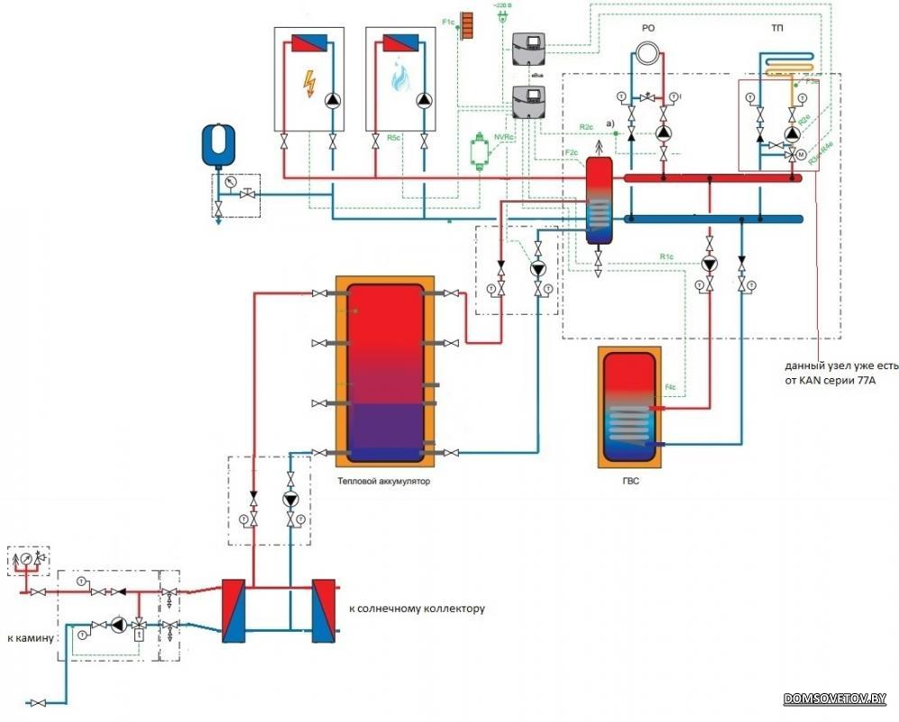

собственно я бы предложил использовать ТА вместо стрелки.
только "поиграться" с местом подключения всего.
(котлы и коллектор подключать выше) а СК и камин -ниже- будет стратификация и не надо греть котлом.
ТЕН , как воффка писал , можно в середину впереть или выше.

ТЕН у меня будет в бак ГВС встраиваться. ТА не хочу вместо стрелки - он самодельный из трубы железной и понемногу дает ржавчину в воду, вот думаю как её отфильтровывать.

почитал ветку про гидрострелку. такой вопрос:
а можно диаметр стрелки не 3Д сделать, а 9Д и внутрь медный теплообменник впихнуть? хочу нагревать от ТА. или это уже излишество?

-gr-, можно, и это не излишество, а нормальная подпитка теплом в межсезонье (особенно, если на теплые полы или низкотепературное радиаторное отопление).
