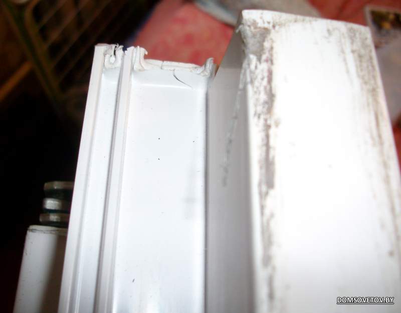

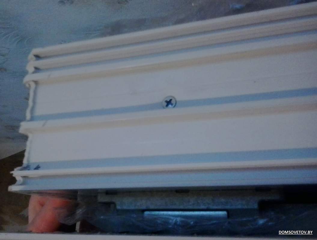

Uram, в ближайшее время сделаю и сразу выложу. На словах- выглядит точно так же, то есть стык не очищен, торчит облой который пытались срезать то ли болгаркой... фреза там рядом не лежала, поэтому эти широкие пазы почти все в трещинах от такой обработки. Относил претензию в офис- на образцах все красиво.

Alex77, про это я уже в курсе, пролистал СТБ 1264-2001 Профили ПВХ для окон и дверей. Вот только там нет информации по моему вопросу.
Uram, если смотреть с той стороны которая видна всегда, т.е. с лицевой, там где уплотнитель, то шов выглядит прилично. Есть несколько углов, где перепад плоскостей в угле на лицевой стороне заметен, на глаз меньше миллиметра.

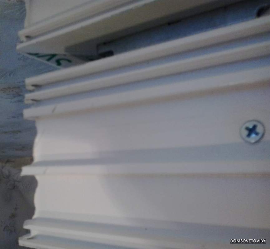

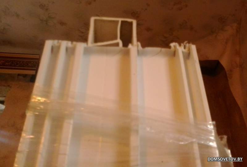

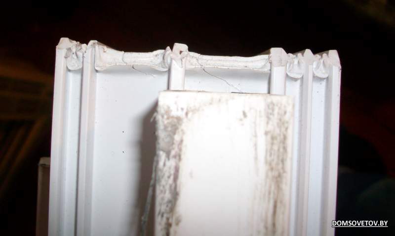

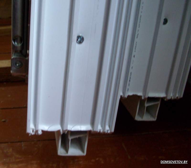

Uram, вот фото этого шва с разных сторон. Я вижу что те места где трещины не обрабатывали механически. Технологию сварки я не знаю, но думаю раз греют, то потом и соединяют два отрезка с усилием. Значит профиль пошел трещинами во время сварки, может недостаточно прогрели, а усилие было. Вот его и порвало от недостатка пластичности, если можно так сказать. Класс А Саламандер толще чем обычно заказываемые профили класса Б которые дешевле, возможно режимы сварки будут другими.

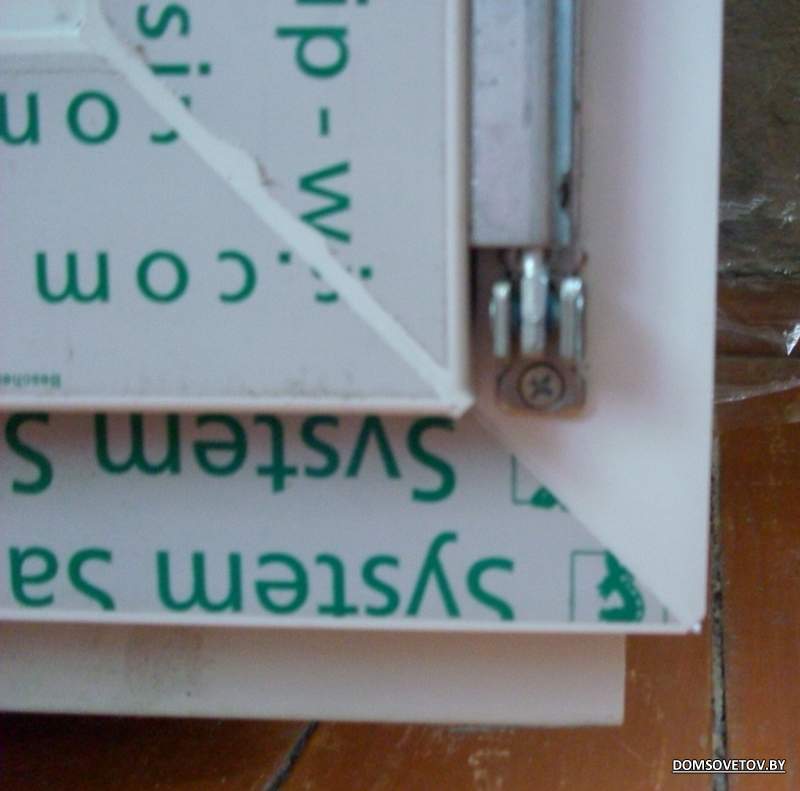

Вот так выглядят обработанные швы, на втором фото из вышеприведенных также видна обработка на втором плане:

зачищали чем-то типо этого
, а трещины идут с одного профиля, пересекают сварной шов и в этом же месте идут на втором профиле?

Uram, на первых пяти фото не обработанный шов, по ребрам только прошлись слегка, на мой взгляд. Да, трещина расходится на два профиля.

Хоть я и являюсь сторонником компромиссов между производителями окон и клиентами, но меня пугает сварной шов, в первый раз вижу такой дефект. Непонятно на каком сварочном станке могли получиться такие трещины, возможно выставлены минимальное время-максимальная температура и давление, что привело к какому-то термошоку пластика..... трещины то трещинами, но кабы углы расходиться не начали, в результате такой сварки. К сожалению, мой вердикт не брать.
