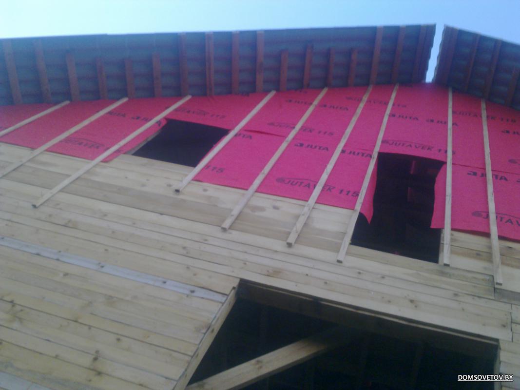

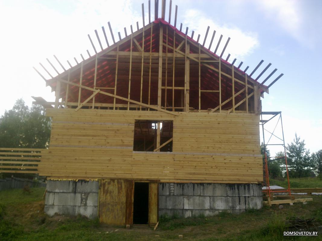

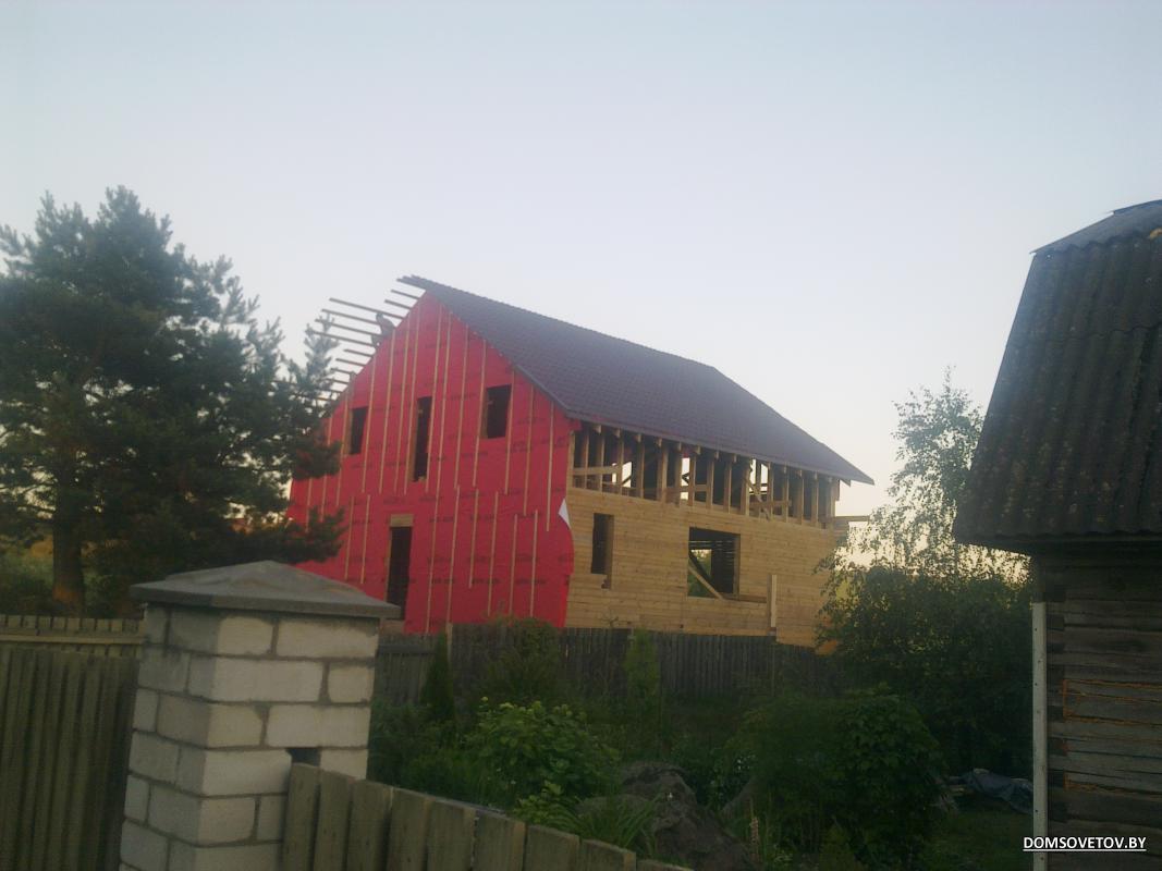

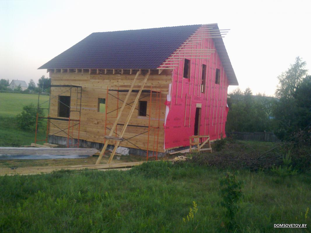

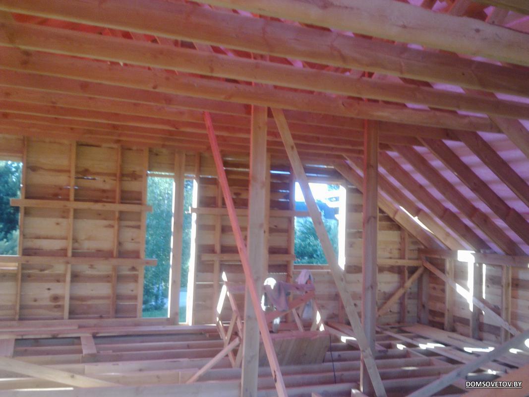

Зашили один фронтон:

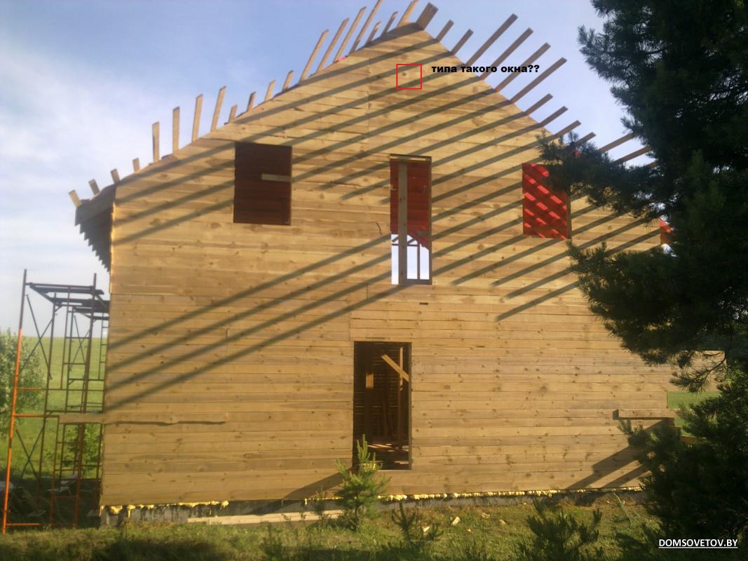

Вопрос, получается маленький 3 "этаж" - треугольник над ашками, может там окошко вставить, жена говорит не надо, некрасиво будет смотреться, но я думаю, там может какой чердак будет, поднялся, а там темно или для вентиляции открывать?
Типа так:
Старый 22.06.2016, 01:15   #42 или 266462
Сообщений: 5,958
Сообщение от srv Посмотреть сообщение
ашки крепятся на 3-х гвоздях 150 с каждой стороны, гвозди загнуты и забиты обратно, этого достаточно?
В последнее время зауважал гвозди в кастрациях которым не требуется демонтаж. Просто, прочно, дёшево!

Lama
Аватар для Lama
Регистрация: 05.09.2014
Сообщений: 2,852
@srv, вентиляция его обязательна. Если не окошко то как минимум пару отдушин. Или пленку(мембрану) под коньковой лентой прорезать. Хотя более правильно накрывать конек мебраной в перехлест через контрбрус.
Вот, для наглядности: https://www.google.by/url?sa=i&rct=j...66634191172643
srv
Старый 22.06.2016, 01:18   #44 или 266464
Сообщений: 5,958
Холодный чердак должен быть ВЕНТЕЛИРУЕМЫЙ!!! Ставить окошки, причём "дырявые"
@Korvet068,Немного не понял, если можно подробнее
@Lama, @Korvet068, спасибо, в час ночи сообщение написал, а мне ещё и ответили. Завтра обрадую строителей по поводу окошек..

Сообщений: 5,958
@srv, )) слово "кастрациях" заменить на "конструкциях" )))))
Старый 23.06.2016, 02:35   #47 или 266601
Сообщений: 5,958
При сверх нагрузках, гвозди гнуться, а не лопаются как саморезы.

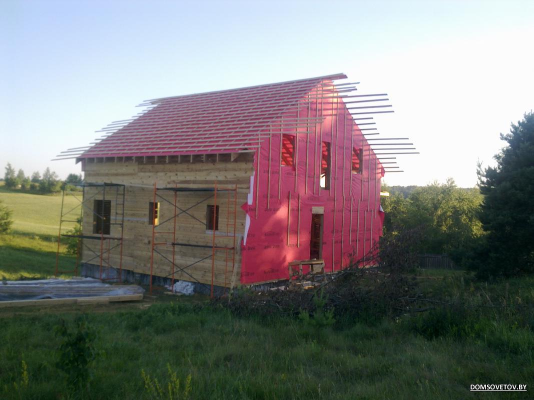

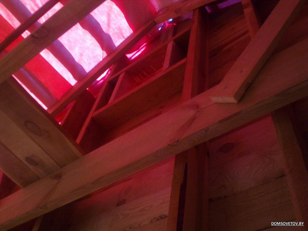

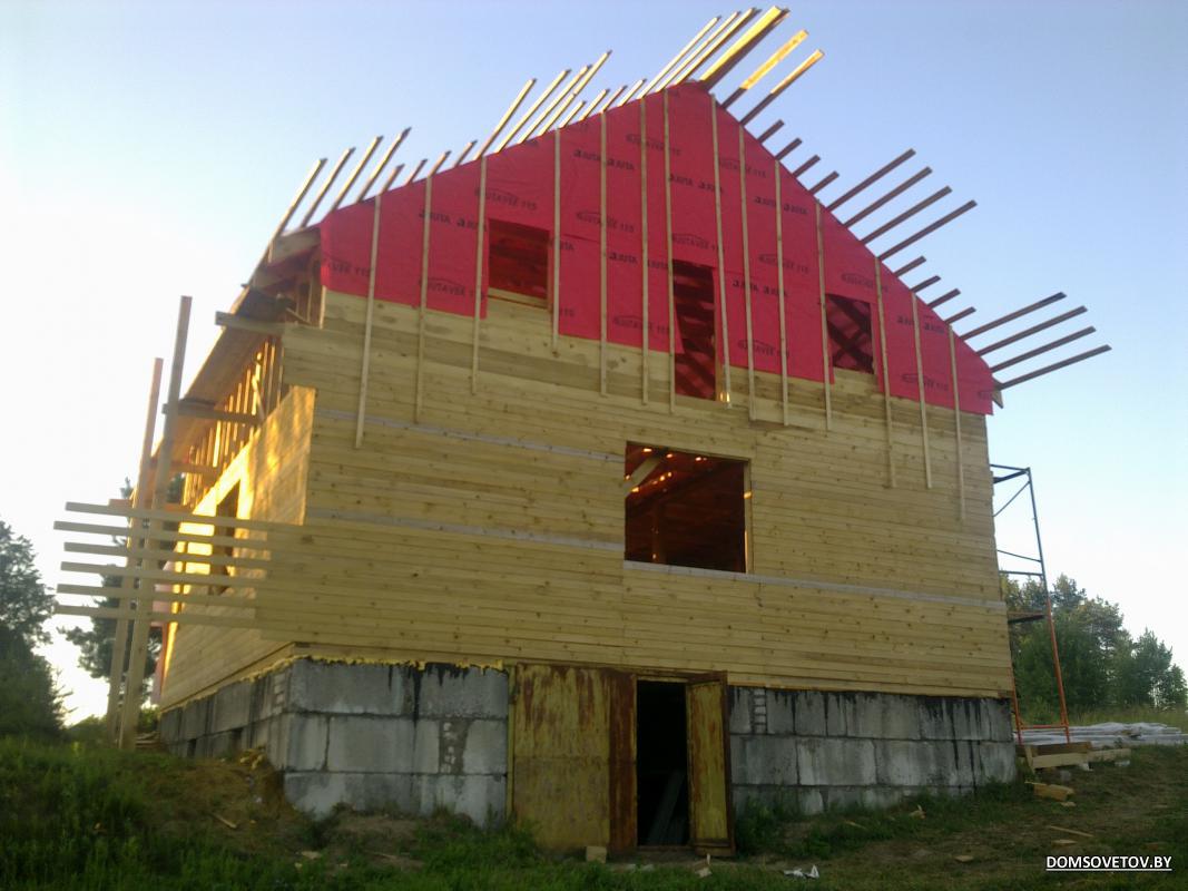

Зашили второй фронтон:
вентиляционные окошки есть, но их не видно из за мембраны:
Сказали спасибо: 5

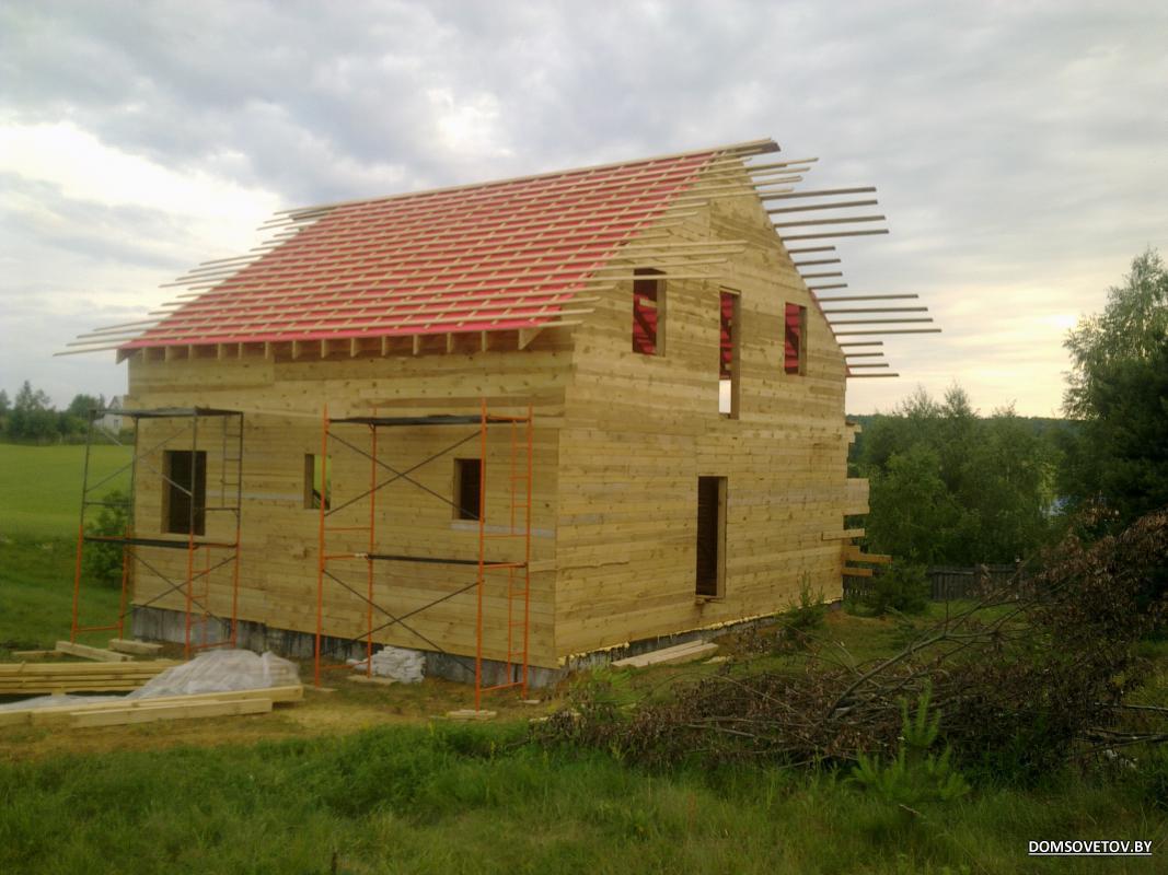

Сегодня металлочерепицу крепили:
осталось 2-а листа:
такая картина, надо было больше выпускать обрешетку, некоторые короткие:
говорят исправится при подшивке
